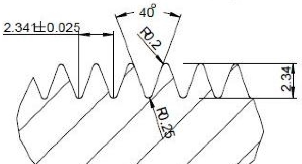

Добрый день. Требуется изготовление шкива под ручейковый ремень. Вся сложность на рисунке, необходимо выдержать такой угол зубцов.

Диаметр какой шкива ?
Паз под шпонку нужен ?

138 диаметр, толщина 70, сталь 15. Чертеж сделаю. Нужен принципиальный ответ по поводу пазов с градусом 40.

Элементарно сделать и на универсале.
