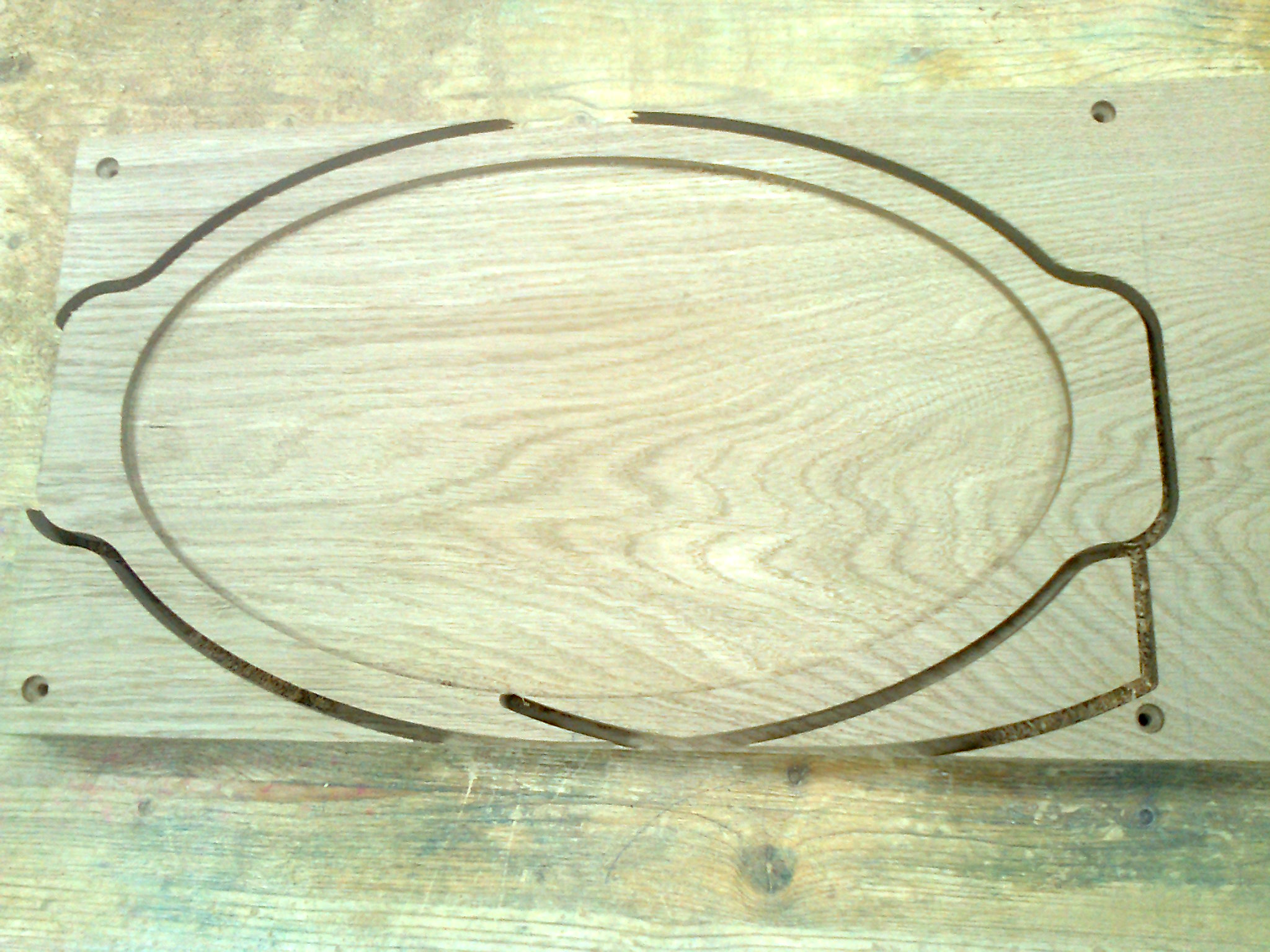

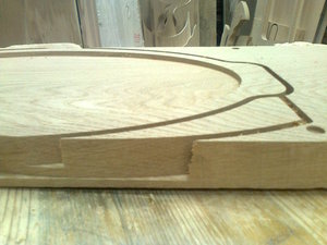

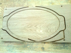

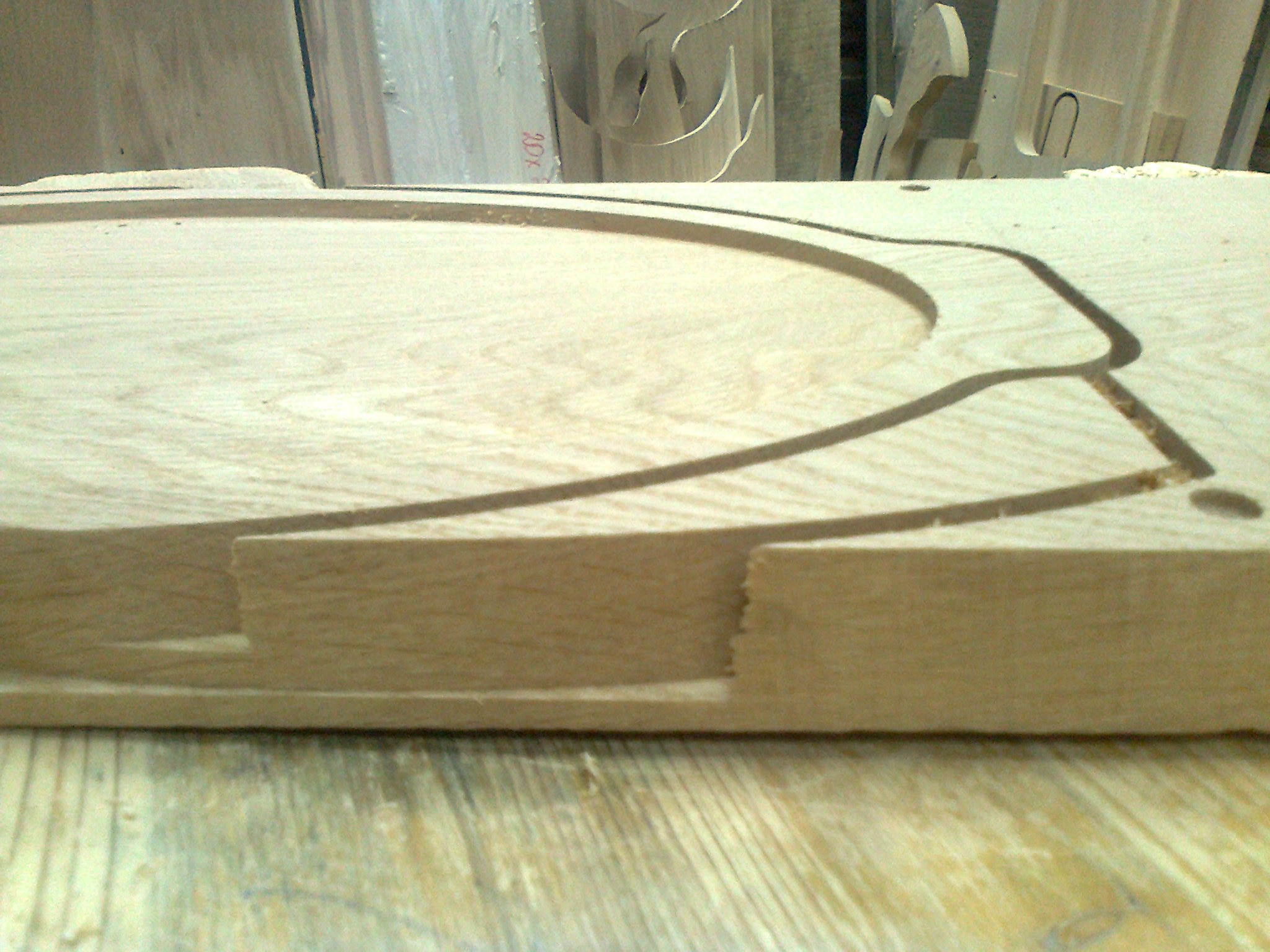

Re: Потянет ли GDZ80-1.5F
Вот другой косяк. Почему так происходит?
Шел обрез изделия - обработка по профилю по часовой стрелке: скорость подачи 2м/мин, шаг по зед = 6мм, деталь 30мм, соответственно за 5 проходов должен был отрезать.
3 прохода прошел нормально, а на 4ом предпоследнем на обрезе ручки вдруг пошел вниз, а потом по дуге залез на изделие. Чем вызвано такое поведение?
