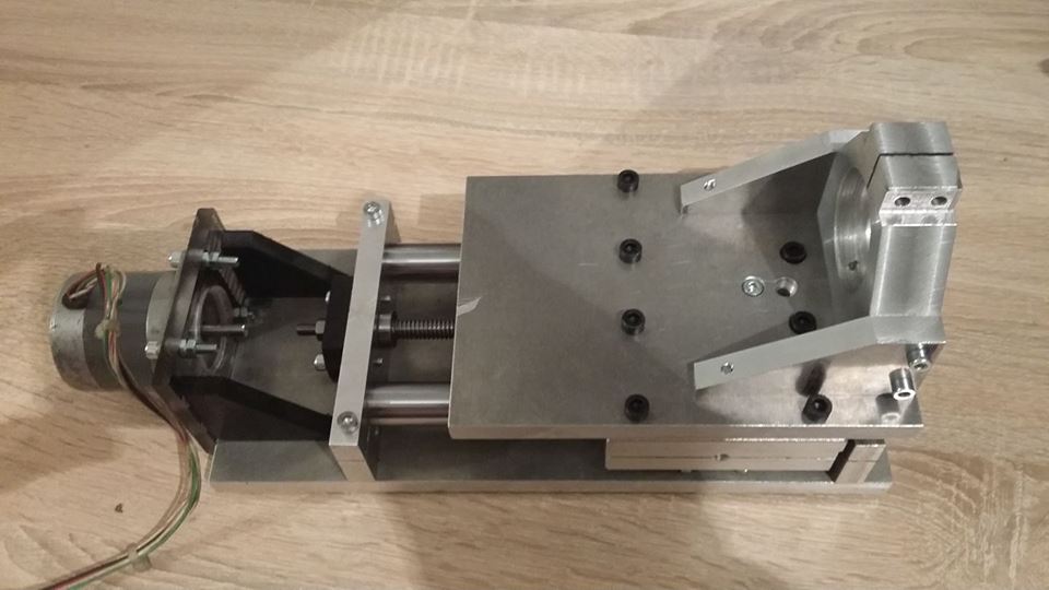

Во-во. Как раз на таком только без "Ш", вроде, себе портал пилю щас. Снимай за проход сколько хочешь - всё вытерпит :hehehe: .

Горизонталка в этом плане всегда жесткая.

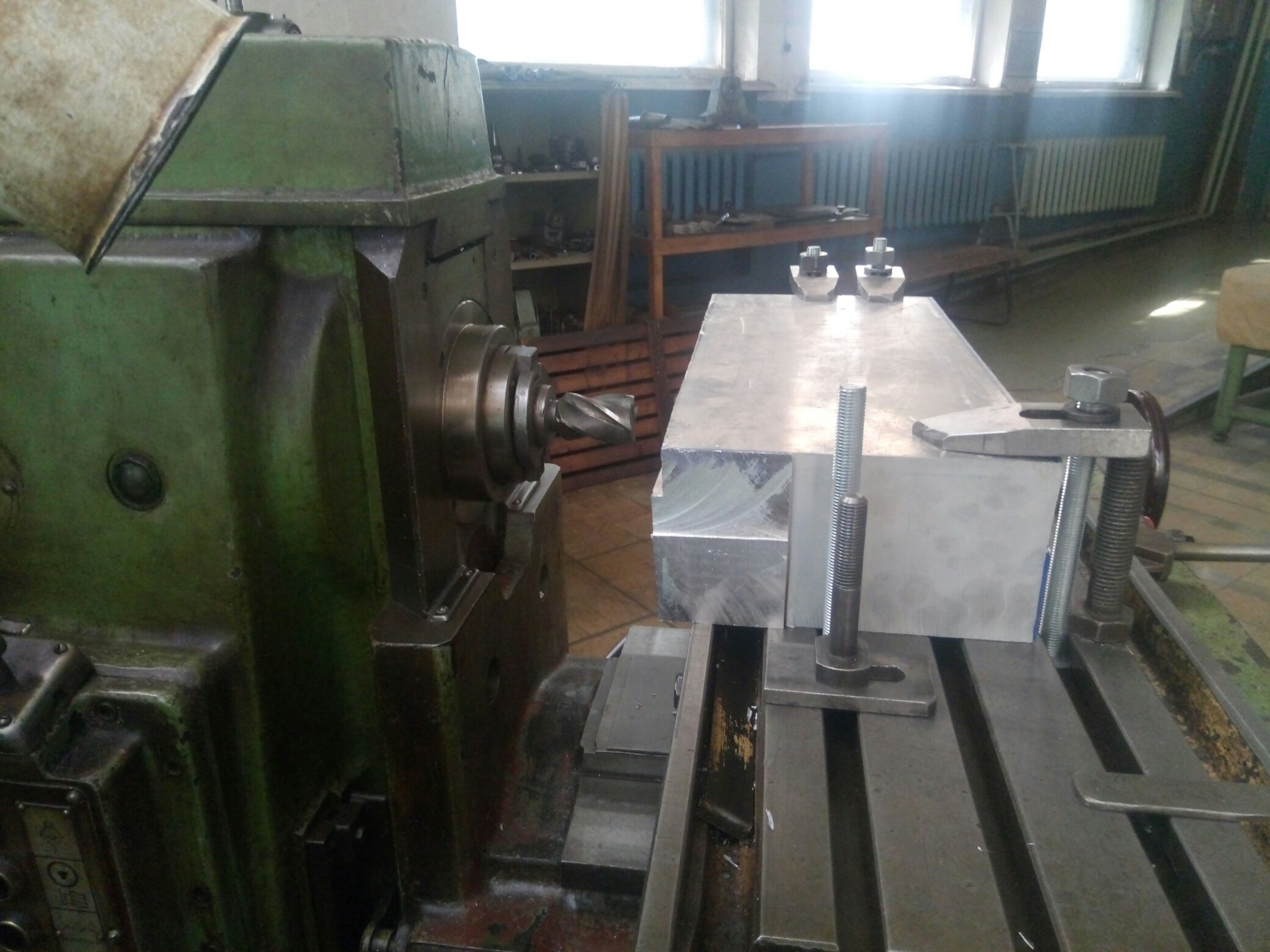

GrigoryTaraskin писал(а):им никто не пользуется в силу того, что он устарел.
понимаю если бы был поломан, а тут устарел! Всё! На выброс, никто не может на устаревшем станке работать! А я на НГФ-е корячусь и доволен как слон!

Нгф это как владеть конфу. Не все готовы показать мастерство. Я тоже в свое время на нгф шедевры делал. А сейчас уже не заставишь.

Если использовать в домашнем чпу-станкостроении такие станки как 6Р82Ш, то он позволит сэкономить ещё и кучу денег на закупке дюраля ведь многие детали можно позволить себе сделать из более дешёвой стали (если нет требований к весу), плюс раскрой листового металла дисковыми фрезами, да много чего.

Раскрой дисковыми фрезами это миф. Я помаялся и плюнул. Даже болгаркой дешевле с быстрее получается в итоге.
