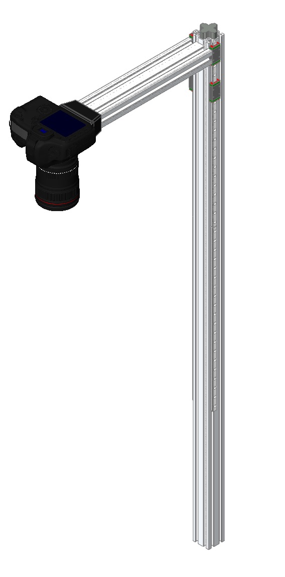

Проектирую стойку для фотосъёмки, и есть желание в стойке в профиле разместить противовес. В идеале размером совпадающим с размером пустоты стойки. Возникла бредовая идея, взять кусок такого же профиля алюминиевого и залить свинец. По идее усадка свинца при остывании должна обеспечить необходимый для свободного передвижения зазор, но как будет на самом деле непонятно. Отсюда вопрос, может кто то лил свинец в алюминиевую трубу, получается ли зазор при литье или нет? Как думаете вообще такое возможно или нет?
Снимок экрана 2018-06-29 в 23.19.14.JPEG (2584 просмотра) <a class='original' href='./download/file.php?id=142057&sid=c9bc3613bda52d6ac6139f864ea9c74e&mode=view' target=_blank>Загрузить оригинал (204.1 КБ)</a>
Снимок экрана 2018-06-29 в 23.18.24.JPEG (2584 просмотра) <a class='original' href='./download/file.php?id=142058&sid=c9bc3613bda52d6ac6139f864ea9c74e&mode=view' target=_blank>Загрузить оригинал (243.97 КБ)</a>

нет, не даст. заливал свинец в алюминиевые формы, алюминий нагревается и остывает вместе со свинцом, соответственно расширяясь и снова уменьшаясь в размерах при остывании. если форма не разъёмная, вытащить отлитую болванку будет проблематично. Плюс в литье свинца в алюминиевые формы - он не прилипает к форме, но выбить метр отливки, имхо, нереально. труба же шероховатая.

Здесь вопрос в технологии. Можно попробовать заливать в ал. трубу погруженную в лед с водой. Тогда сама труба сильно не нагреется. Как бонус - свинец тоже быстрее остынет. Но как мне кажется усадка будет происходить сверху, а не по бокам. Как вариант можно залить в профиль, затем извлечь отливку и после пройтись щеткой на дрели - свинец мягкий металл, небольшой слой для обеспечения зазора легко снимется.
