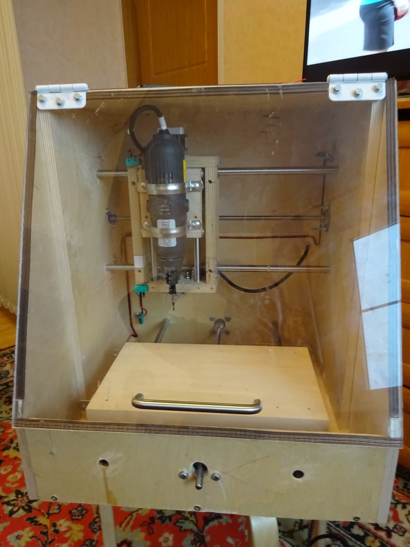

Доброго времени суток.
Собрал вот такую игрушку
станок.jpg (4796 просмотров) <a class='original' href='./download/file.php?id=141865&mode=view' target=_blank>Загрузить оригинал (114.28 КБ)</a>
Планирую установить еще диодной лазерный модуль, собрать его хочу по частям (мне кажется выйдет дешевле).
Если с корпусами для модуля все более или менее понятно, то с лазерным диодом все не так однозначно. Спектор их очень широк и цены зачастую отличаются в разы.
Посоветуйте пожалуйста, какой диод лучше приобрести (мощность от 2 до 5 ватт) и у какого продавца?

Дешевле то вряд ли выйдет! Лучше спроси у форумчан адреса магазинов в которых они покупали хорошие лазеры. Потом выберешь.
Вот мой лазер, заказывал 09.09.2016, до сих пор работает:

П.С. вопрос к ТС, а вы точно уверены что нужен диод в 2-5 ватт? На строительной шпильке его не особо разгонишь. ИМХО 1 максимум 1,5 ватт вам за глаза.

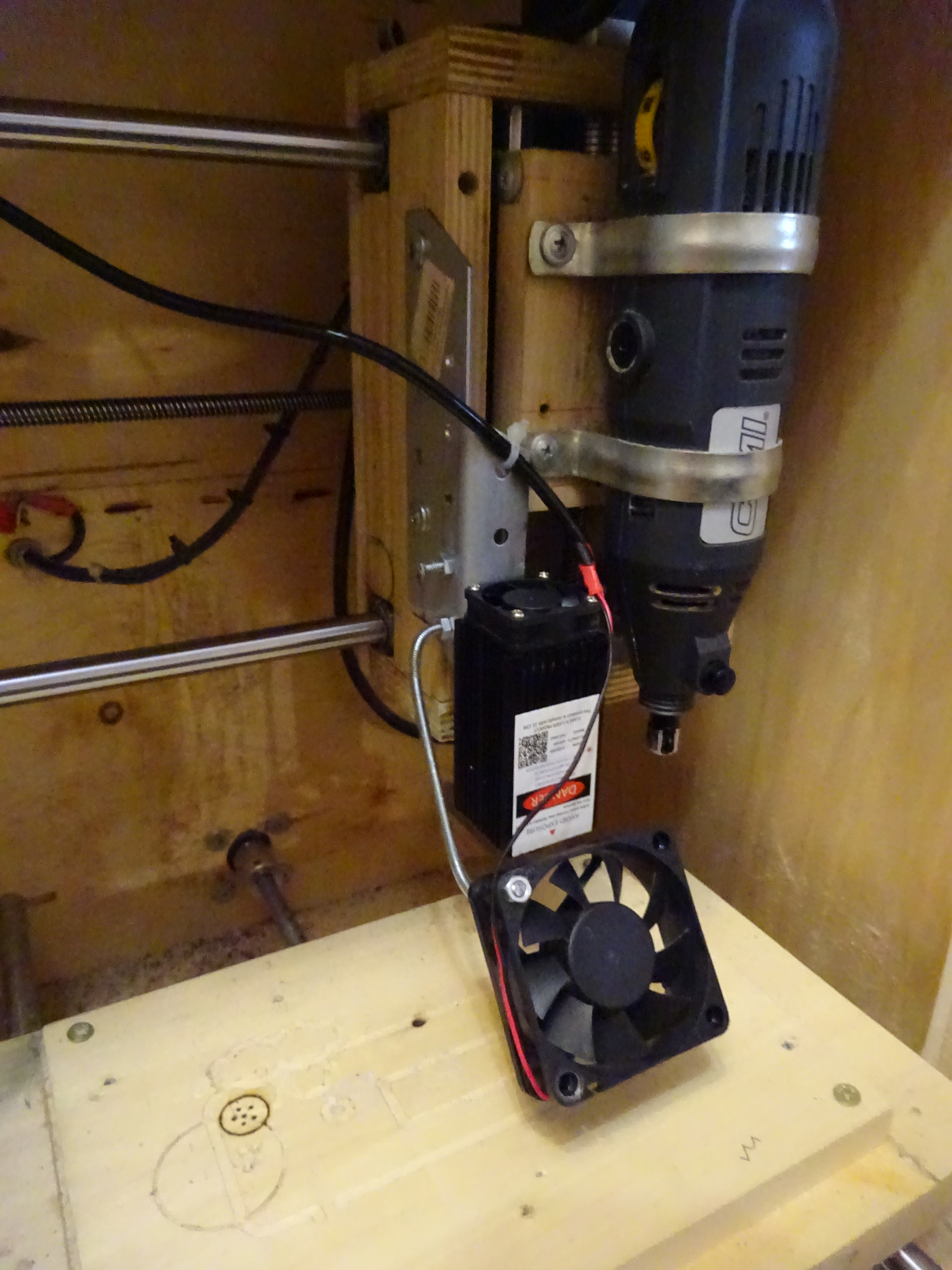

ПРикрутил )))
DSC00878.JPG (4042 просмотра) <a class='original' href='./download/file.php?id=152133&mode=view' target=_blank>Загрузить оригинал (4.83 МБ)</a>
Подскажите, не было ли у кого-нибудь опыта использования дымоуловитель для пайки в качестве уловителя дыма от лазера?

oldindianamen писал(а):в качестве уловителя дыма от лазера?
Даже если бокс будет закрытый толку от него не будет никакого. Только вытяжка "в атмосферу"
