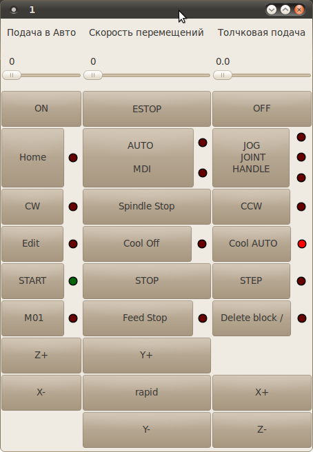

Предлагаю заняться реализацией интерфейса "ничего лишнего", т.е
большинство кнопок как во взрослых ЧПУшках - хардовые, а не мышкой:
1) e-stop
2) On
3) Off
4) Home (только режим, выход в нулевую точку станка только с клавиши х+, y+, z- последовательно)
5) AUTO / MDI режим (при первом нажатии из любого, кроме AUTO переходит в AUTO, при втором из AUTO в MDI, при первом из AUTO в MDI)
6) JOG / JOINT / MPG
7) шпиндель по часовой
8) Остановить
9) Шпндель против часовой
10) Выключить СОЖ
11) СОЖ по программе
12) Старт программы
13) Стоп программы
14) покадровый режим
15) Пропуск М01
16) Пропуск кадров /
17) Стоп подачи
18) X+
19) Y+
20) Z+
21) rapid
22) X-
23) Y-
24) Z-
Энкодеры, совершенно не обязательно оптические на
1) Регулировка подачи
2) Регулировка оборотов шпинделя
3) Регулировка максимальной скорости в режиме jog
4) Перещелкивание инкремента в режимах joint или handle (MPG)
Софтово сделать
1) опционально визуализацию - хочу смотрю, хочу не смотрю
2) режим mdi (ввод команд)
3) история сообщений
4) отображение координат, офсетов, режимов, параметров.
Согласен, что оч много кнопок получается, и больно жирно так делать. В связи с этим есть предложение включить кнопки решеткой. Это позволит на 10 входов повесить 25 кнопок.

nkp писал(а):здесь,если можно, чуть раскрыть подробней
Нужно)
На мониторе вообще забыть про мышку.
Там надо вывыодить визуализацию траектории только при активном каком-либо параметре.
Т.е. сделать что-то типа переключающихся двумя клавишами вкладок на которых будет
1 вкладка, по умолчанию. на весь разделенный пополам экран координаты, офсеты и таблица инструментов в первой половине, а во второй большим шрифтом координаты
2 вкладка подменяющая первую автоматически при переходе в режим MDI - командная строка MDI, история MDI, ну еще что-нибудь про MDI, привязка нуля.
3 вкладка. на ней всё то, что касается ручных перемещений - шаг толчковых подач, максимальная скорость перемещений, большим шрифтом офсеты и координаты, ф-ции для привязки инструмнта.
:bender:

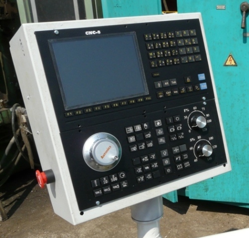

Lexxa, ты фотки покаж как должна выглядеть пром. стойка. Есть уже ЕМС выглядит как стойки NC

пром стойка выглядит как?
кнопки и переключатели там. Мышки нет.
Мышка это не есть хорошо на производстве - попала сож, стружка и привет.
Кнопки от лифта оч нравятся.
Хардово это так. Берется лист металла, сверлятся отверстия под кнопки, прикручиваются, кнопки заводятся на, например, 7i77 или lpt, желательно с опторазвязкой. Если гравировать символы под кнопками - ваще гуд.
nkp правильно сказал, что пульт такой, какой удобно, и убирается нафиг axis - три-четыре вкладки.
Можно пойти дальше и прикрутить кнопки на микроконтроллер и по RS-232, езернету или ЮСБ отдавать просто готовый код клавиши - способов полно.
Покупается монитор 10" за пару тысяч на дилэкстриме. собирается в единый корпус, защищается стеклом. Нормальная чпу-стойка готова.

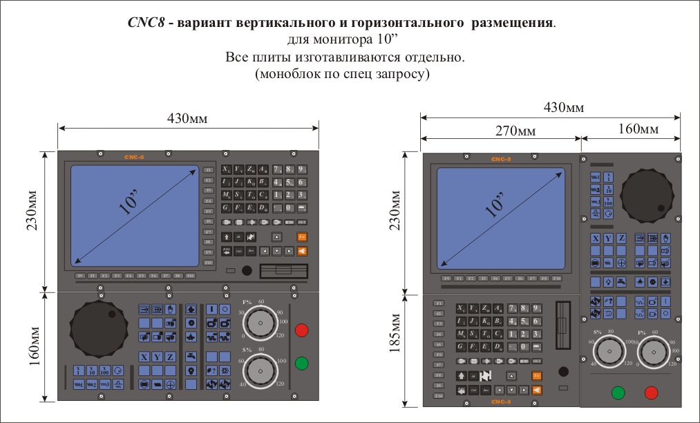

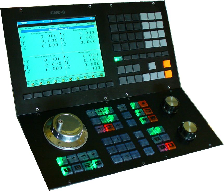

вот еще вариант ПО -----------------------
Вот здесь можно посмотреть на пульты
(если ссылка не нарушает правила сайта)

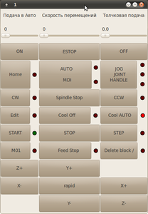

хардовый пульт видится таким, вместо ползунков - крутилки
макет: Наладчики наши эргономику утвердили. Не хватает только регулировки оборотов шпинделя, но она тоже крутилкой.
Вот вопрос, как лучше прикручивать кнопки, через модули логики hal или ladder?
ladder вроде бы универсальнее
Снимок-1.png (3336 просмотров) <a class='original' href='./download/file.php?id=6788&mode=view' target=_blank>Загрузить оригинал (93.63 КБ)</a>

Вот в прицепе файл с интерфейсом, пока отлаживать всё удобнее на компе, потом сделать всё хардово - дело техники.
есть отдельно ладдер и отдельно интерфейс.
1) Интерфейс сам по себе командой gladevcp 1.ui не запускается, ругаясь на отсутствие модуля ядра реального времени.
Запускается только после загрузки emc. Как вылечить?
2) classicladder по ссылке nkp отдельно запускается. Как заставить его увидеть пины gladevcp?
Т.е. я хочу тыкая кнопки в интерфейсе передавать на входы laddera сигналы без загрузки emc
