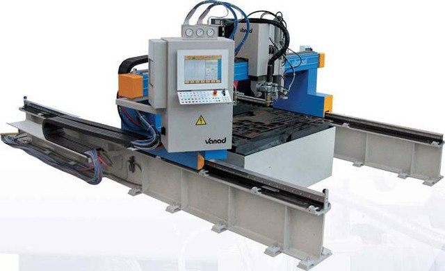

Всем добрый вечер, прошу помощи в ремонте плазменной резки Proxima. В режиме автоматической резки система контроля высоты резака ведет себя некорректно, в какой то момент времени при резке начинает резак прыгать туда-сюда (в этот момент времени напряжение дуги на источнике колеблется +- 15В), потом режет нормально. Система контроля высоты резака работает по принципу контроля напряжения дуги. Так же стоит энкодерный редукционный датчик на приводе подъема-опускания резака. Информации по станку вообще ноль, только что есть в интернете. В ручном режиме работает все нормально, напряжение на дуге не колеблется. Поменян датчик энкодерный, поменян двигатель с редуктором на приводе резака. Дайте пожалуйста направление куда хоть лезть, может есть документация на этот станок, может у кого проблема такая была похожая?

отключайте THC, гоните рез, меряйте напряжение. Если скачет, ищите причину (сопла, источник плазмы и т.п.)
если напряжение "стоит как положено" ковыряйтесь в цепях измерения напряжения дуги, проверьте источник питания THC, контакты, и тп
