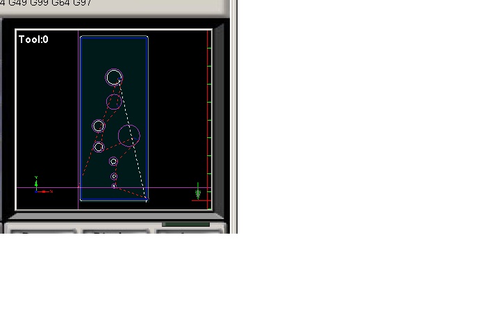

Добрый день.
Пишу программу под плазменный раскрой.
пронест для раскроя выдает путь инструмента в г-кодах+ коррекцию инструмента через G41/G42 на толщину реза.
В маче ввожу в настройках инструмента диаметр инструмента (любой больше нуля. 1-2мм) на прямых резах отрабатывает нормально, а при вырезании ряда окружностей разного диаметра одни окружности режет нормально на других рисует фрагмент дуги. (диаметры отверстий от 4х до 16мм) При установке нулевого диаметра инструмента окружности рисует нормально но без коррекции на ширину реза.

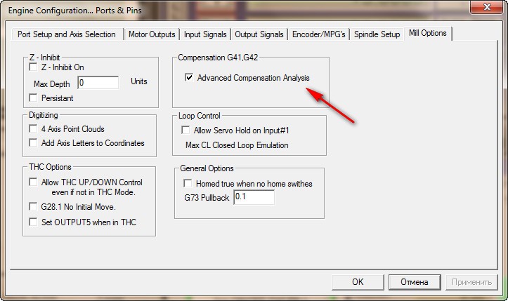

Я бы дуги выключил.
Может эту галку потыкать?

не совсем понял. А как отрисовывать окружности?Евжений писал(а):Я бы дуги выключил.
пробовал не помогает. Если ее снять искажает окружность.Евжений писал(а):Может эту галку потыкать?
