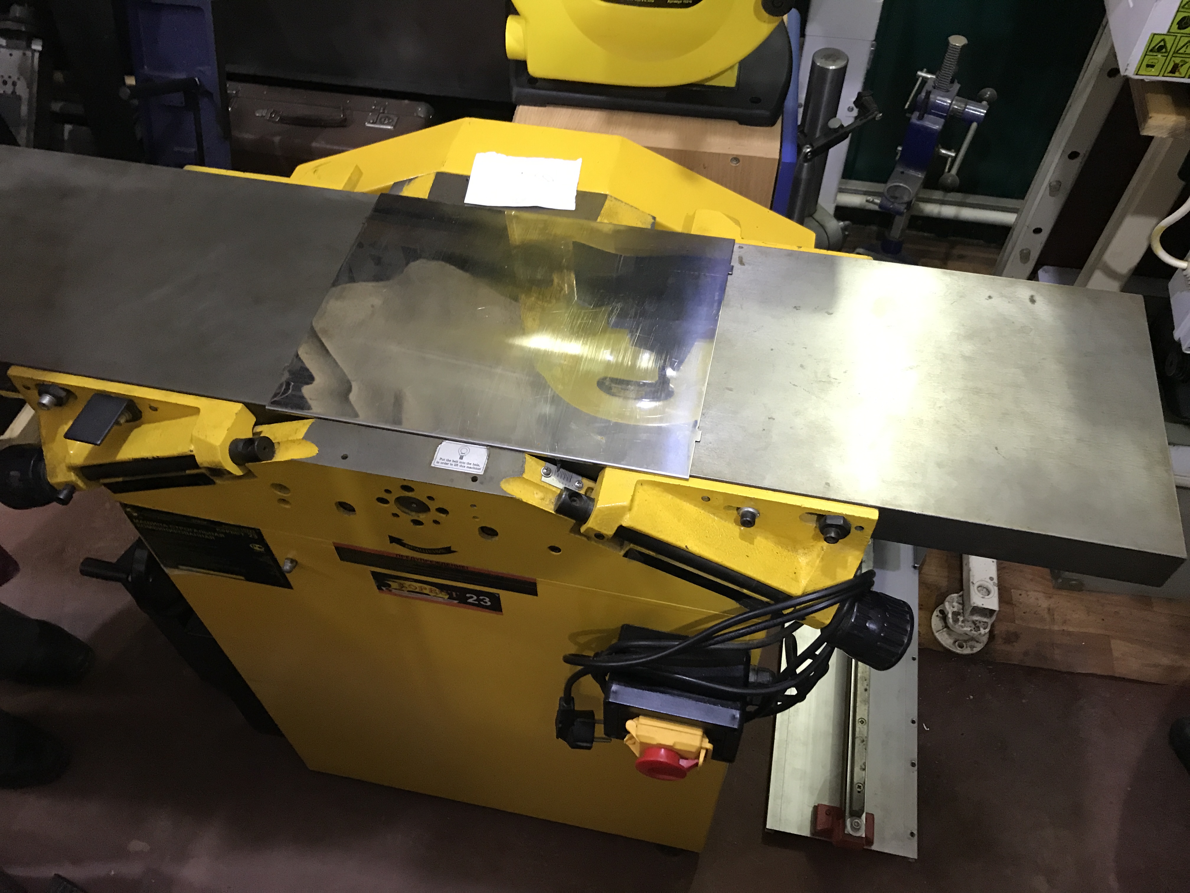

Фуганок (7078 просмотров) <a class='original' href='./download/file.php?id=141464&mode=view' target=_blank>Загрузить оригинал (2 МБ)</a>
Фуганок

дык а что опознать то ? на фотках со станками все видно - модели читаются. на мой взгляд тыщ 50-60 за оба в зависимости от комплектации... Ленточка - в районе 5-6 тр.. фуганок - примерно так же. Пантограф львовский - хз нужен ли.. больше 15 нет смысла. на крайне фотке - набор УСП с винтами, прихватами и прочими шелобушками. десятку можно смело отдать.
