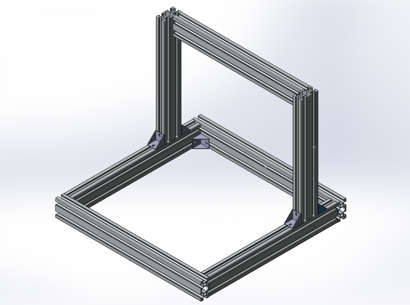

Всем привет!
Не долго думая решил вступить в ряды станкостроителей и собрать свой небольшой станочек по дереву и если получится мягким металлам. Ну и конечно же в процессе сборки всплывают сомнения в правильности тех или иных конструкторских решений. Надеюсь на помощь от участников сообщества в виде советов и конструктивной критики. За сим перехожу к самому главному.
Станок решил собирать чуть более года назад, но в присутствии большого земноводного по имени жаба, процесс идет со сдвигом графика вправо.
Для начала расскажу про конструкцию. Решил пойти как мне показалось легким путем и собрать станок на конструкционном профиле сечением 20х40.
Станок рама.JPG (2509 просмотров) <a class='original' href='./download/file.php?id=141227&sid=f06a4cdfea9343cc043e5dd53bb1fdf8&mode=view' target=_blank>Загрузить оригинал (370.95 КБ)</a>

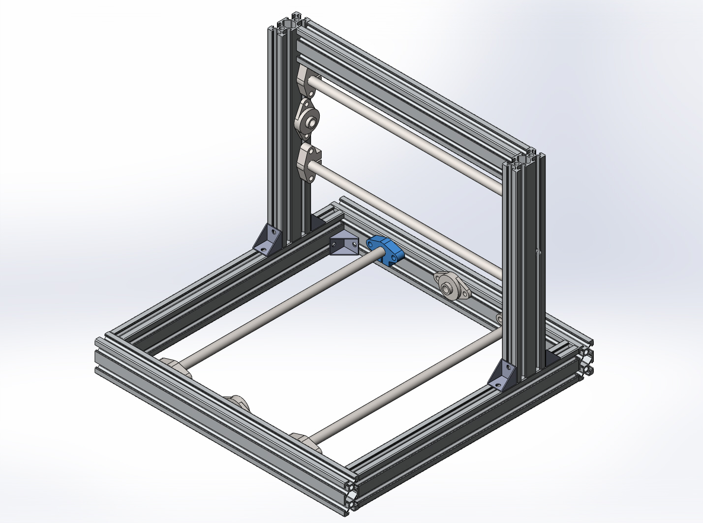

Направляющие взял 10 мм. Знаю, что маловато, лучше 12. Но для начала думаю этого хватит.
Станок с направляющими.JPG (2509 просмотров) <a class='original' href='./download/file.php?id=141228&sid=f06a4cdfea9343cc043e5dd53bb1fdf8&mode=view' target=_blank>Загрузить оригинал (429.19 КБ)</a>

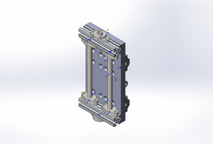

А это конструкция оси Y с направляющими оси Z.
ось Y в сборе.JPG (2509 просмотров) <a class='original' href='./download/file.php?id=141229&sid=f06a4cdfea9343cc043e5dd53bb1fdf8&mode=view' target=_blank>Загрузить оригинал (221.86 КБ)</a>
Винт 8 мм.

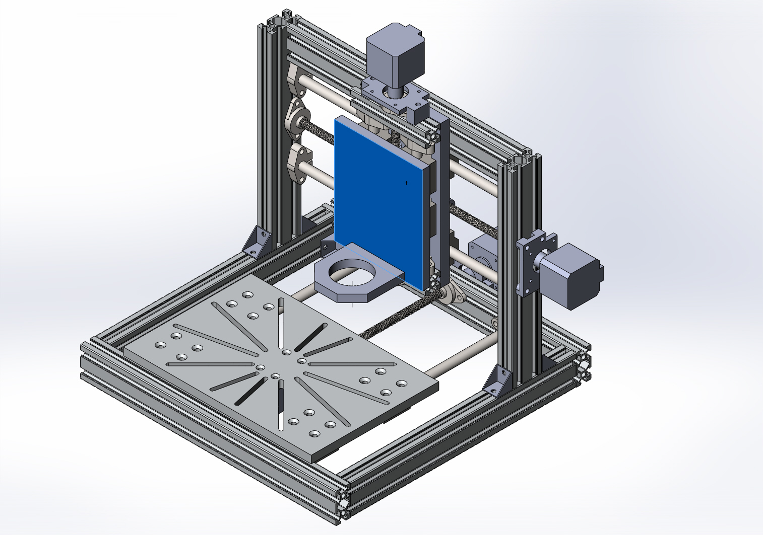

Двигатели заказал NEMA 17 17HS4401.
Станок в сборе.JPG (2509 просмотров) <a class='original' href='./download/file.php?id=141230&sid=f06a4cdfea9343cc043e5dd53bb1fdf8&mode=view' target=_blank>Загрузить оригинал (473.94 КБ)</a>
Что уже есть: собрана рама (фото выложу позже) с направляющими и винтами, ардуинка UNO. Пришли ШГ. Заказана и жду: плату cnc v3 и драйвера drv8825.
Остаются открытыми вопросы:
1. про бп (какой нужен и можно ли взять от пк);
2. какой взять шпиндель, на первое время рассчитываю на ручной гравер типа Dremel.
Ну вот как-то так. У кого какие мысли? Может есть советы по нерешенным вопросам. Заранее всем небезразличным огромное спасибо.

Копировать хреновые китайские решения так себе затея.

Посчитайте затраты, такой станочек в китае купить можно. http://www.cnc-club.ru/forum/viewtopic. ... 48#p440211

Какое может быть
maks.nikolaevich писал(а): советов и конструктивной критики
если
maks.nikolaevich писал(а): собрана рама (фото выложу позже) с направляющими и винтами
На ум приходит только совет "больше так не делать" :) .

Ну почему... копировать иногда полезно... только сделать из профиля 60*60 и на 16х вала или валах на опорах.. По крайней мере многие проблемы 1610/2418/3018 будут устранены и не придётся танцевать на граблях.. :freak: :cheesy:

iMaks-RS писал(а):на 16х вала или валах на опорах..
Это ж две очень больших разницы, которые требуют различного конструктива.
iMaks-RS писал(а):копировать иногда полезно
Чем же полезно копировать посредственность :) ?
