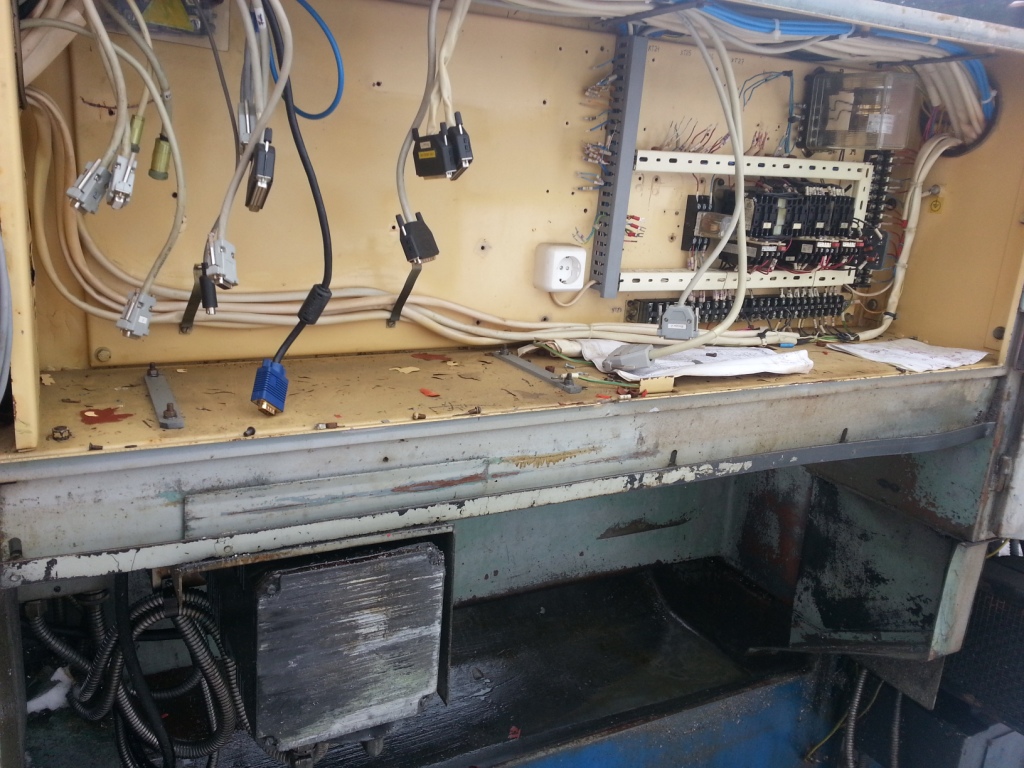

Leo_1943, Добрый день. Подскажите пожалуйста есть два 16а20ф3 без чпу и приводов. Хочу купить серводвигатели и сервоприводы и поставить Линукс снс. Подскажите хорошее ли решение? По цене получается намного дешевле промышленной модернизации (570 т.р.). Хочу приобрести серводвигатели определенной марки. Как узнать подойдут ли они?
Re: Токарный ЧПУ
Rezak_16А20Ф3 писал(а): Подскажите хорошее ли решение?
работает нормально Восстановление токарного 16К20Т1 ЧПУ #1
Rezak_16А20Ф3 писал(а):Хочу приобрести серводвигатели определенной марки. Как узнать подойдут ли они?
Должно быть: управление степ/дир или аналог, ну и мосчь больше 20Нм.

aftaev, я новенький в этом деле. Опыта: ноль минус один. Вот нашел такие привода с движками. Они 17 Нм. Подскажите пожалуйста подойдут ли они?
Сервомотор с драйвером Kollmorgen 6sm 77-s3.000-09
https://www.avito.ru/voronezh/oborudova ... 1132965364
По ссылке на модернизацию 16К20Т1 круто, но мне не понятно многое еще.
Есть серводвигатель и сервопривод. Их как то подключают через какю-то плату к Линуксу СНС?

Я думаю подойдут, хоть по паспорту ось z 23 Н*м, фирма очень неплохая.
К LinuxCNC, через 5i25 и 7i77

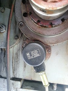

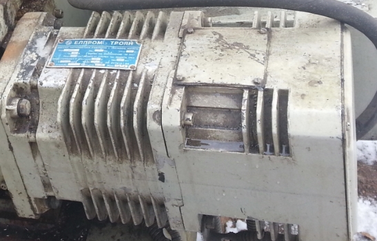

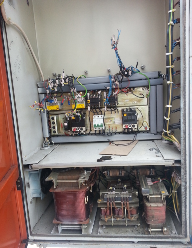

Rezak_16А20Ф3
Сообщения: 19
Зарегистрирован: 09 июн 2018, 15:08
Re: Токарный ЧПУ
Сообщение Rezak_16А20Ф3 »

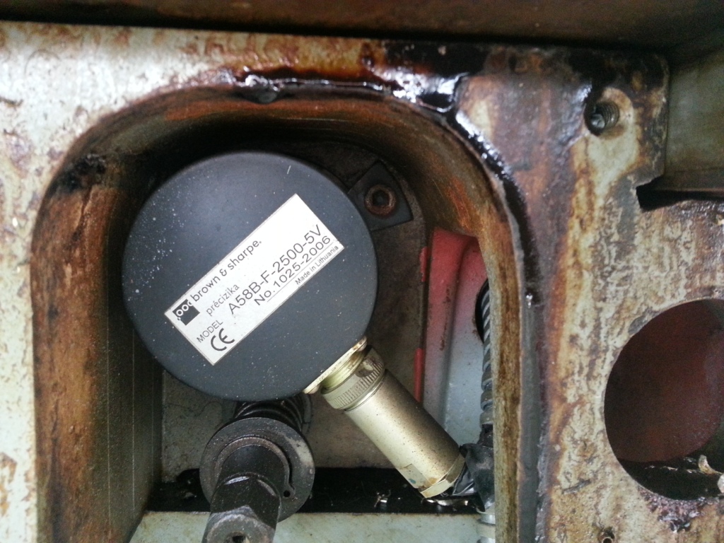

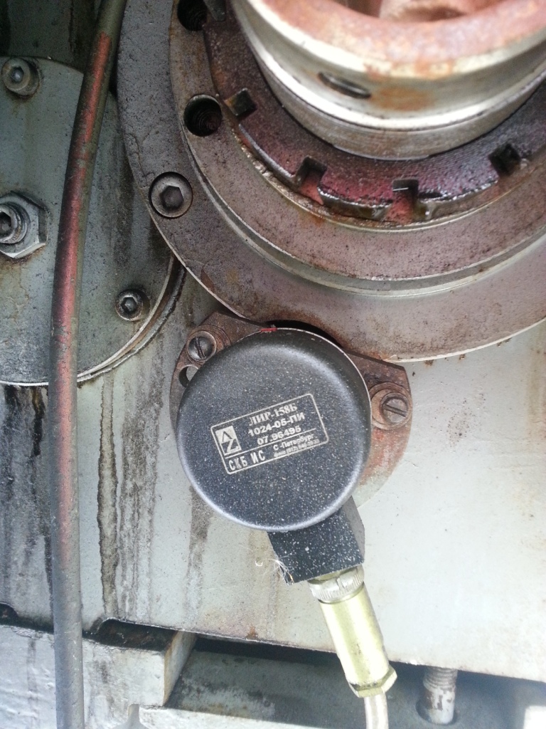

Leo_1943, спасибо за ответ. К сожалению нет возможности написать Вам в личные сообщения. Подскажите пожалуйста еще такой момент. На моих станках 16а20ф3 серводвигатели стоят - нет приводов. Что лучше заменить серводвигатели с приводами (те, что по ссылке на авито) и через плату подключить Линукс СНС? Или, второй вариант, купить Артек на имеющиеся серводвигатели и так же через плату подключить Линукс СНС? И возможно ли так сделать? Спасибо.
20180321_153130.jpg (12355 просмотров) <a class='original' href='./download/file.php?id=141045&mode=view' target=_blank>Загрузить оригинал (2.41 МБ)</a>
20180321_153151.jpg (12355 просмотров) <a class='original' href='./download/file.php?id=141046&mode=view' target=_blank>Загрузить оригинал (278.41 КБ)</a>
20180321_160053.jpg (12355 просмотров) <a class='original' href='./download/file.php?id=141047&mode=view' target=_blank>Загрузить оригинал (290.84 КБ)</a>
20180321_160125.jpg (12355 просмотров) <a class='original' href='./download/file.php?id=141048&mode=view' target=_blank>Загрузить оригинал (317.5 КБ)</a>
20180321_160159.jpg (12355 просмотров) <a class='original' href='./download/file.php?id=141049&mode=view' target=_blank>Загрузить оригинал (278.98 КБ)</a>
20180321_160000.jpg (12355 просмотров) <a class='original' href='./download/file.php?id=141050&mode=view' target=_blank>Загрузить оригинал (322.43 КБ)</a>
20180321_160106.jpg (12355 просмотров) <a class='original' href='./download/file.php?id=141051&mode=view' target=_blank>Загрузить оригинал (314.35 КБ)</a>
Re: Токарный ЧПУ 16а20ф3
Rezak_16А20Ф3, я так понимаю ты с России.
Под эти моторы можно поискать привода на http://directlot.ru Не шибко разбираюсь в старых приводах, это вроде Размер. У меня под них есть привода, не знаю рабочие или нет.
Можно позвонить в БалтСистем http://bsystem.ru/product/catid/269/%D0 ... 0%B4%D1%8B и у них поспрашать какие привода подойдут под эти двиги.
Дальше смотря какое управление будет у приводов или аналоговое +-10в или цифра степ/дир. Подбирается платы MESA если хош ставить LCNC

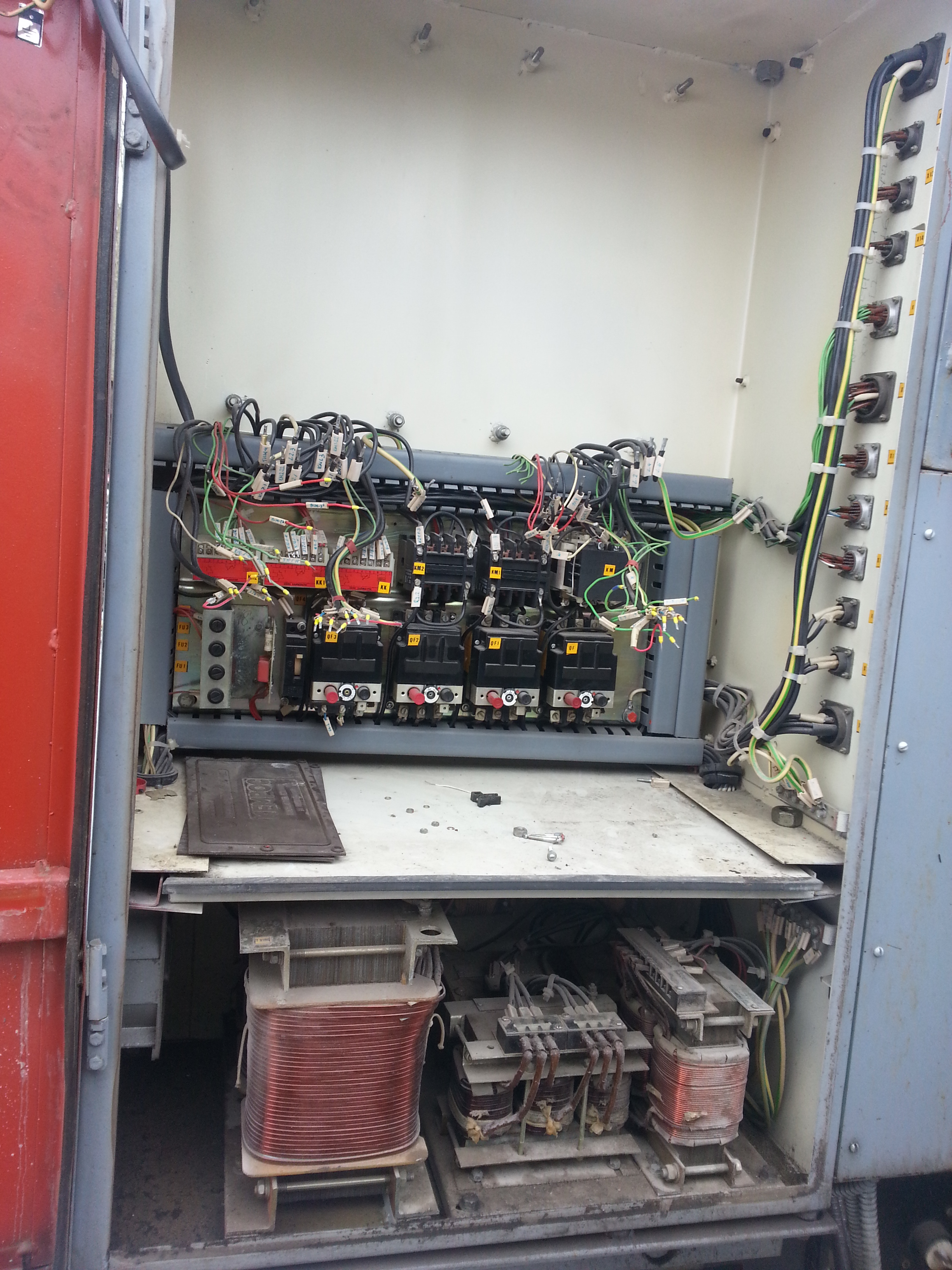

Сообщение nkp »
Rezak_16А20Ф3 писал(а):И возможно ли так сделать?
возможны оба варианта))
в первом случае получаем сразу "рабочую" пару(двигатель с сервопаком)
если сервы эти по степ-дир - то и энкодеры не нужно приобретать(если их тоже нет на станке)
но появляется дополнительная работа по установке движков(посадка и сочленение с швп)
второй вариант требует только подстройки болгарского привода(благо силовые трансы на месте,их в первую очередь обычно тащат)))
в пятницу только запускали ELLы
в любом из вариантов платы mesa будут работать
(если управление приводом +-10в 7i77
если управление приводом стп-дир 7i76(e) )

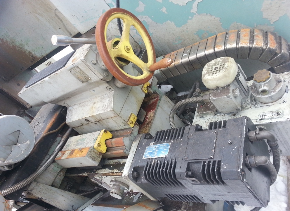

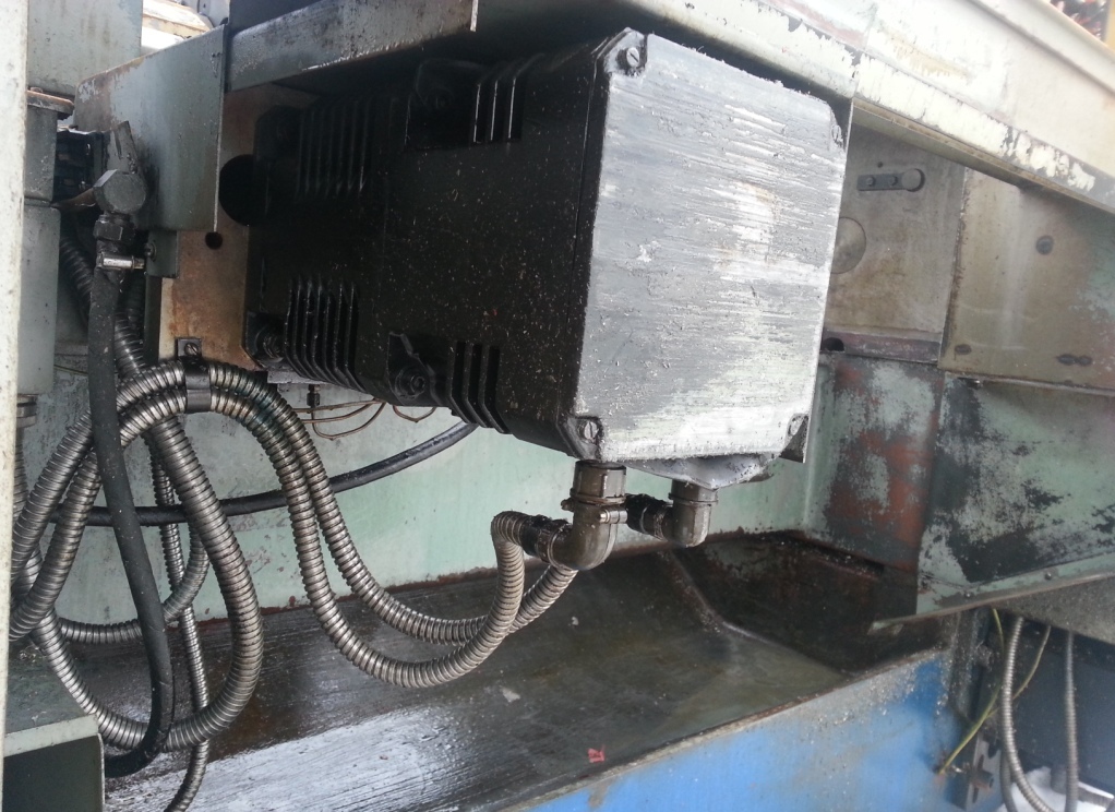

Rezak_16А20Ф3
Сообщения: 19
aftaev писал(а):Rezak_16А20Ф3, я так понимаю ты с России.

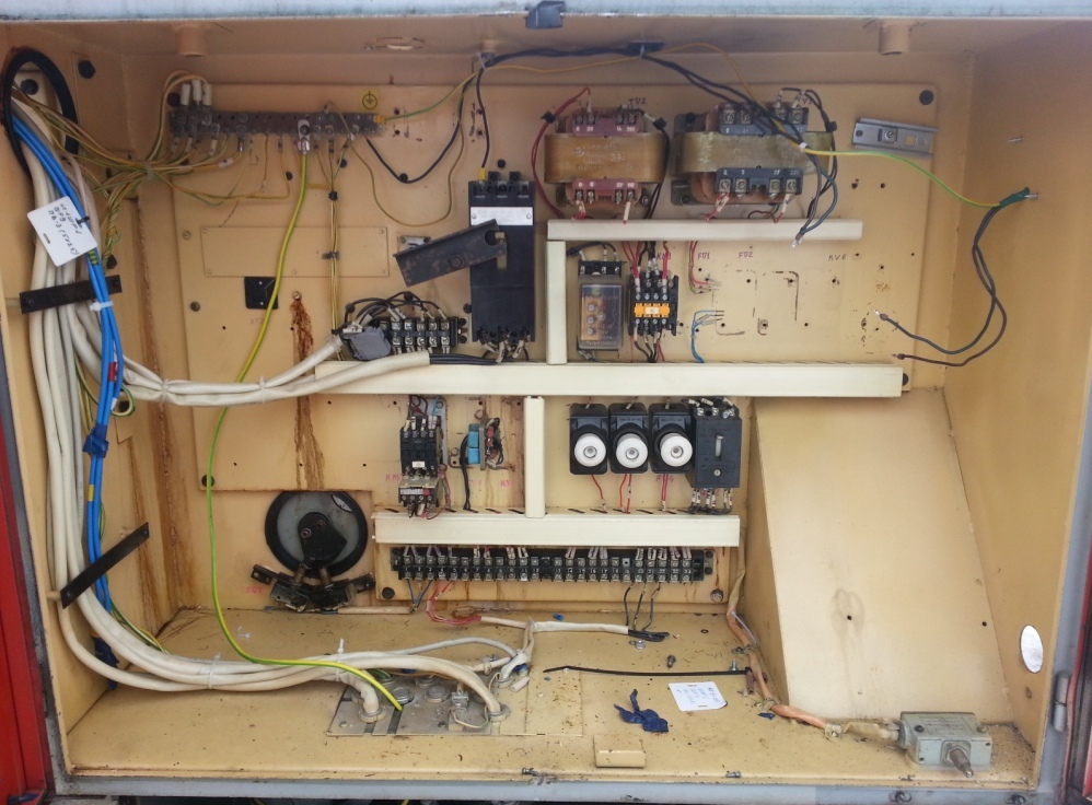

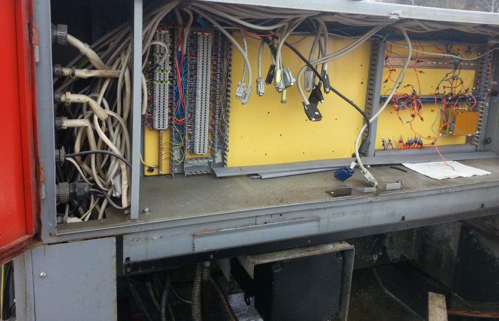

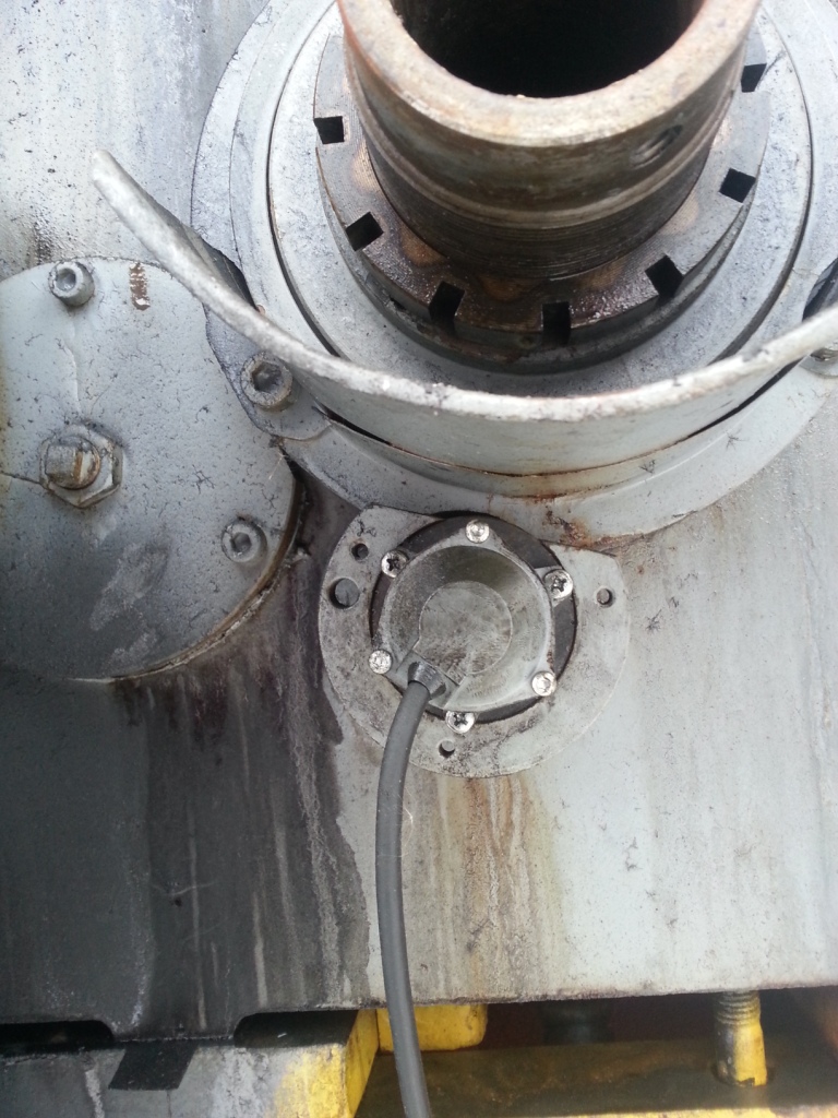

Серводвигатели ЕЛПРОМ-ТРОЯН. Под них и нужны сервопривода. Думаю звонить в Балт-систем. По поводу управления (+-10в или цифра степ/дир) в этом не разбираюсь, но думаю +-10в лучше будет и плату куплю 7i77+5i25.
Спасибо за советы.

Rezak_16А20Ф3, nkp, aftaev, Подскажите пожалуйста есть ли схемы подключения и модернизации на LCNC? Спасибо за советы. Начинает картина проясняться: что, куда и зачем!

Rezak_16А20Ф3 писал(а):плату куплю 7i77+5i25
тогда 7i77+7i92m (7i92m - это та же 5i25,только "эзернет") - будет (не)много удобней делать стойку...
