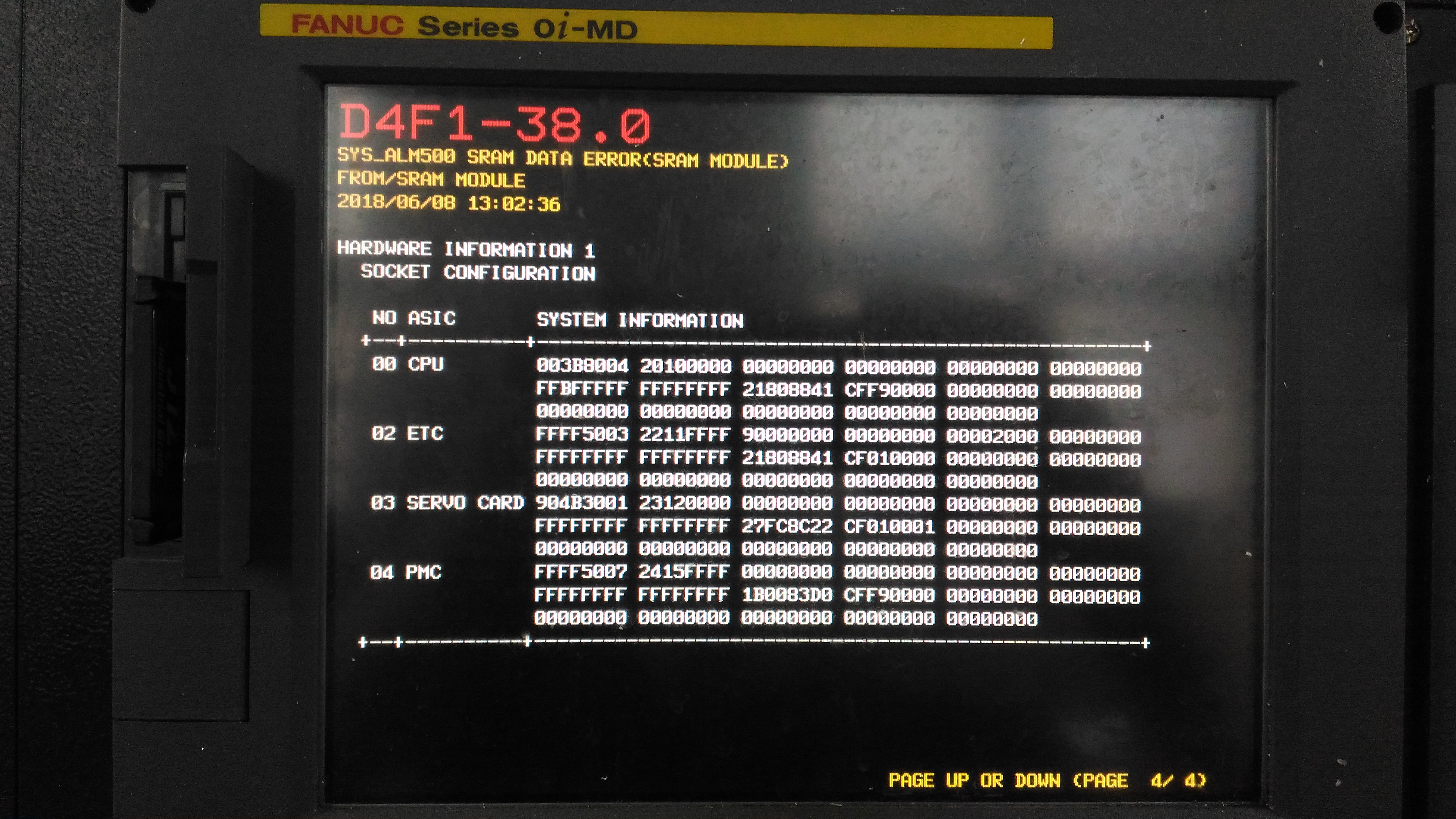

После короткого сбоя напряжения, 3 станка поехали дальше, а один не запускает систему. Видимо требуется бэкап, или рекавери( не знаю, как правильно). Подскажите пожалуйста, что делать
Сообщение системы о проблемме (4276 просмотров) <a class='original' href='./download/file.php?id=140920&sid=952213700001f7b3724e9e9293e518b3&mode=view' target=_blank>Загрузить оригинал (1.66 МБ)</a>
Сообщение системы о проблемме (4276 просмотров) <a class='original' href='./download/file.php?id=140921&sid=952213700001f7b3724e9e9293e518b3&mode=view' target=_blank>Загрузить оригинал (1.8 МБ)</a>
Сообщение системы о проблемме (4276 просмотров) <a class='original' href='./download/file.php?id=140922&sid=952213700001f7b3724e9e9293e518b3&mode=view' target=_blank>Загрузить оригинал (1.88 МБ)</a>
Сообщение системы о проблемме (4276 просмотров) <a class='original' href='./download/file.php?id=140923&sid=952213700001f7b3724e9e9293e518b3&mode=view' target=_blank>Загрузить оригинал (1.95 МБ)</a>

Backup должен был со станком на флешке или диске быть
