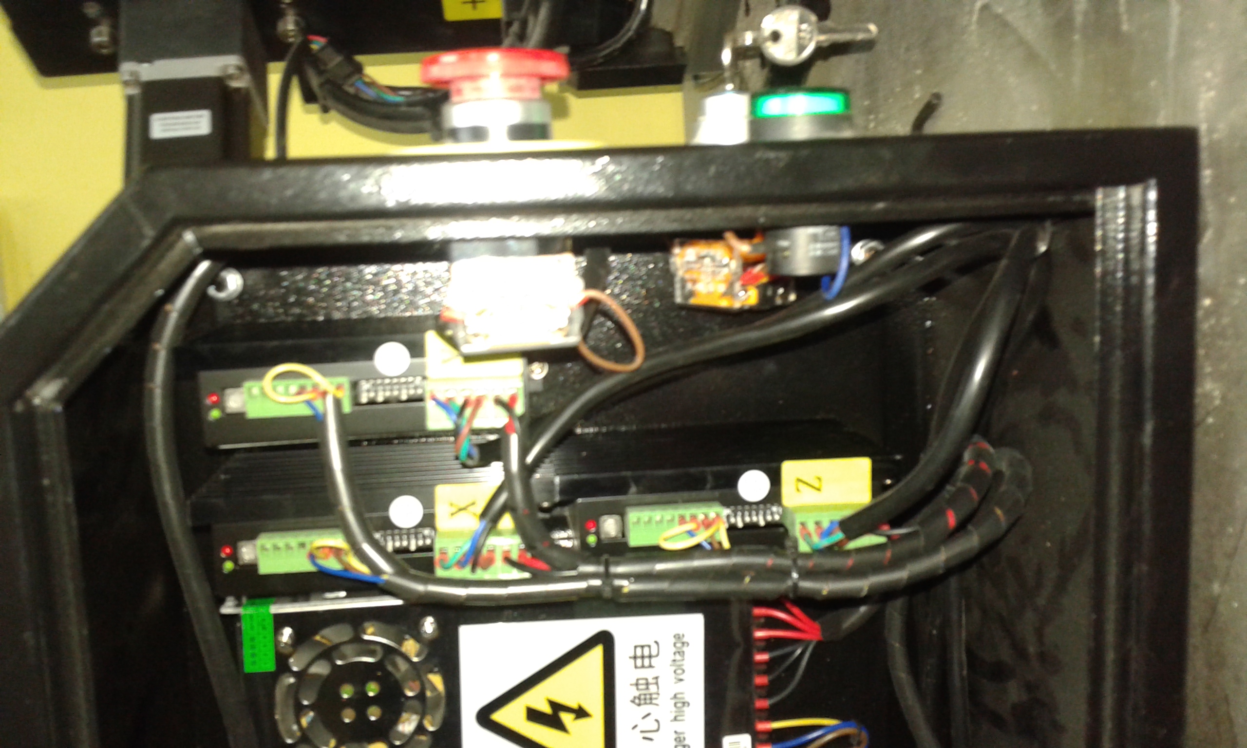

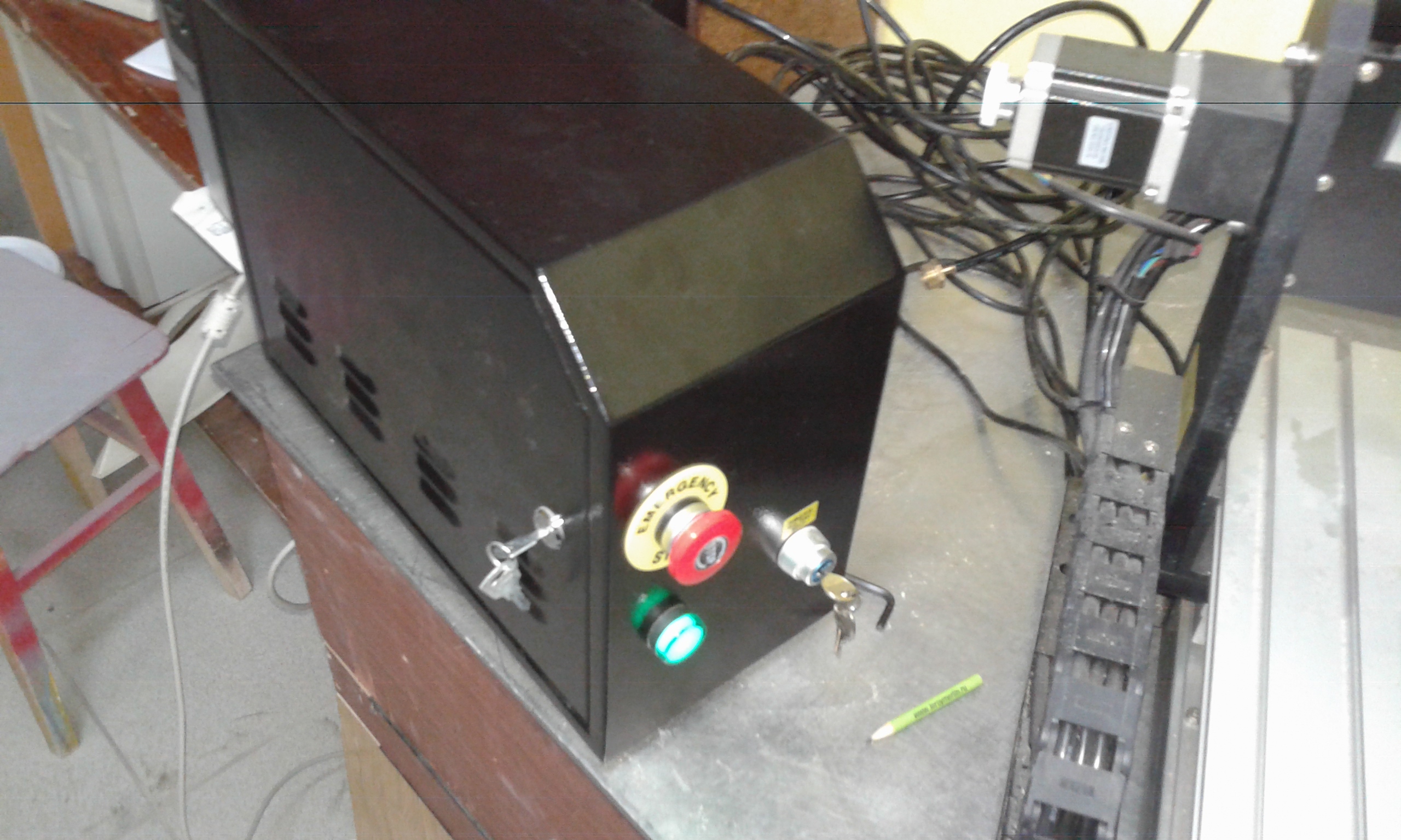

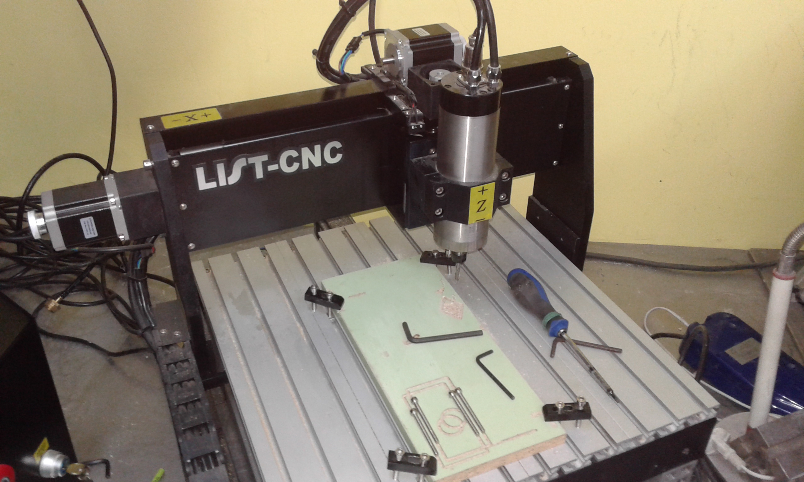

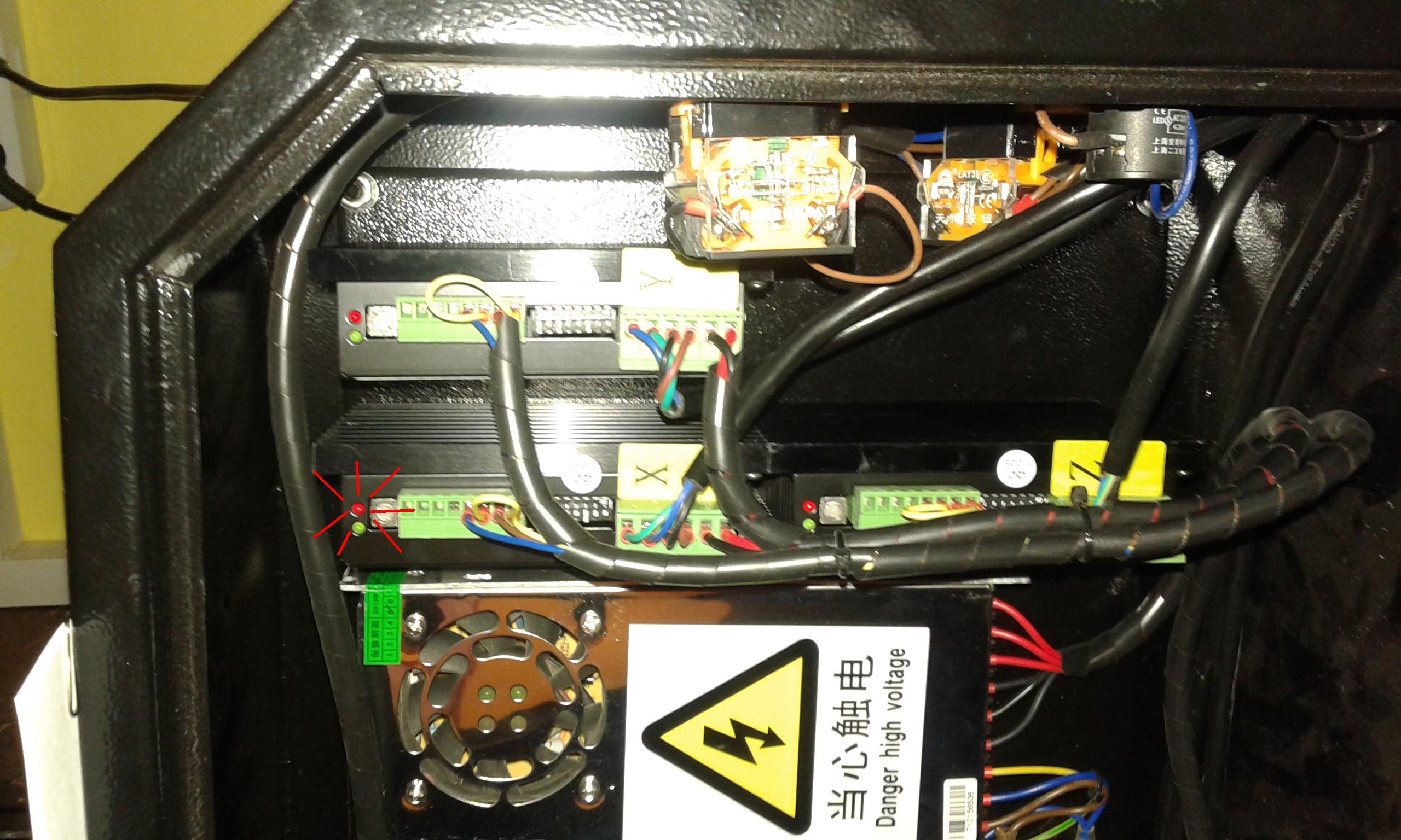

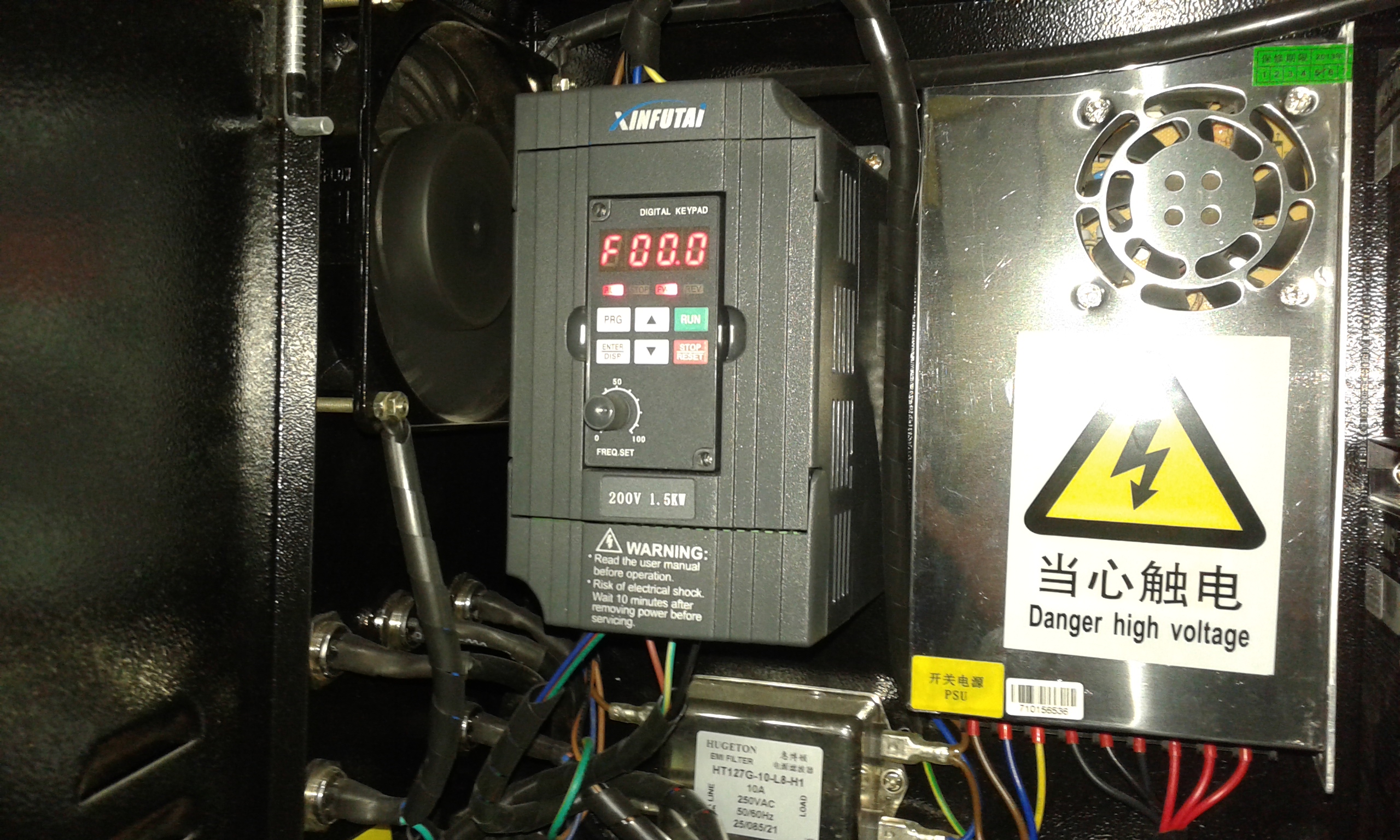

Здравствуйте! В детском кружке судомоделизма оказался этот станок. При очередном включении оказалось, что ось Z не реагирует на нажатия клавиш в программе NC-Studio.
Когда сняли крышку блока станка, то драйвер оси Z мигал 6 красных - 1 зеленый. Подскажите, это что? Обрыв обмотки шагового двигателя? Нужно новый покупать?
Или и сам драйвер вышел из строя?

Igorok_2000 писал(а):Обрыв обмотки шагового двигателя?
Тестером прозвоните. Четыре провода. На корпус не должен ни один звониться. Между собой попарно должны звониться. Сопротивление должно одинаковое быть, около 2 Ом.
Igorok_2000 писал(а):Когда сняли крышку блока станка, то драйвер оси Z мигал 6 красных - 1 зеленый.
Вообще не понятно. Фото? Видео? Мануалы? Названия компонентов?

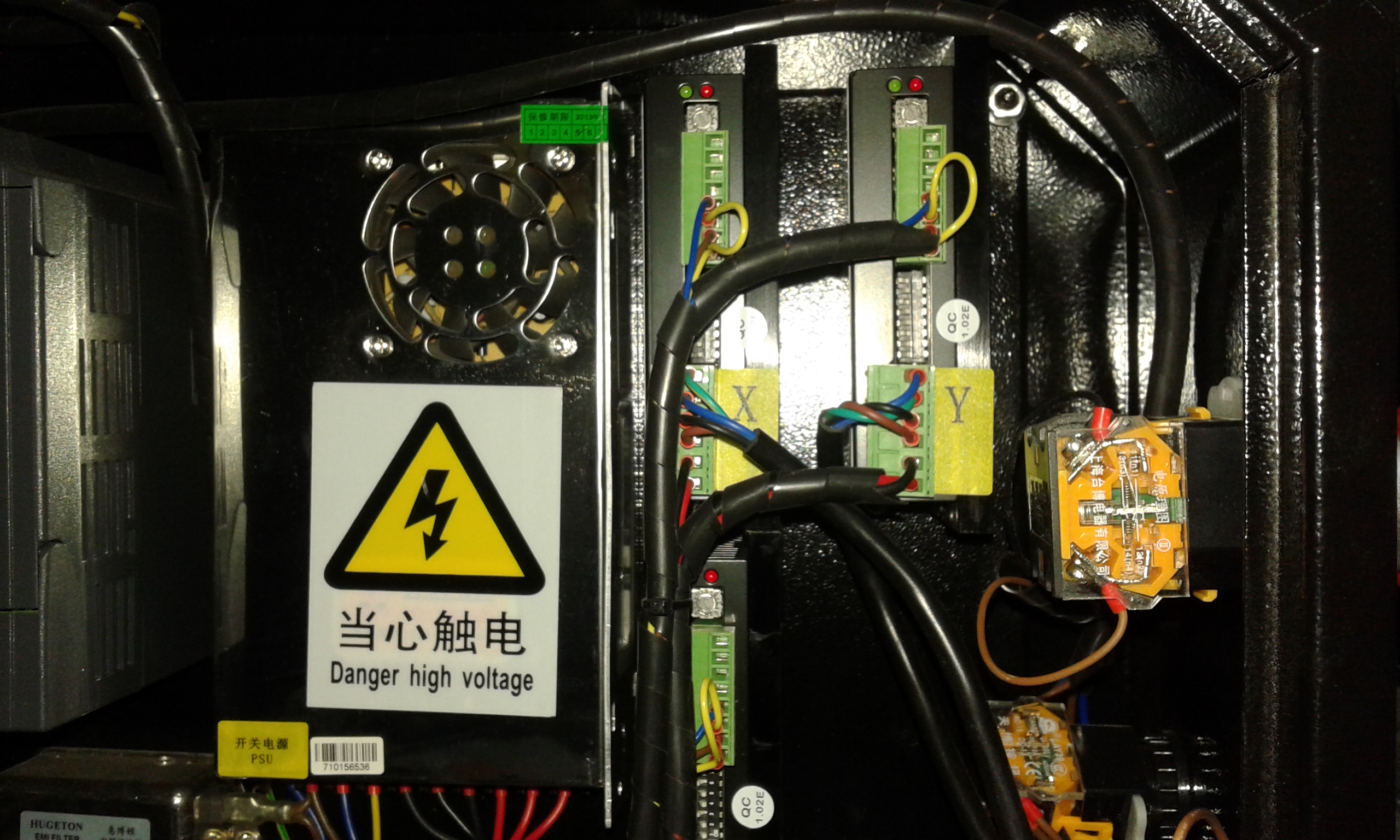

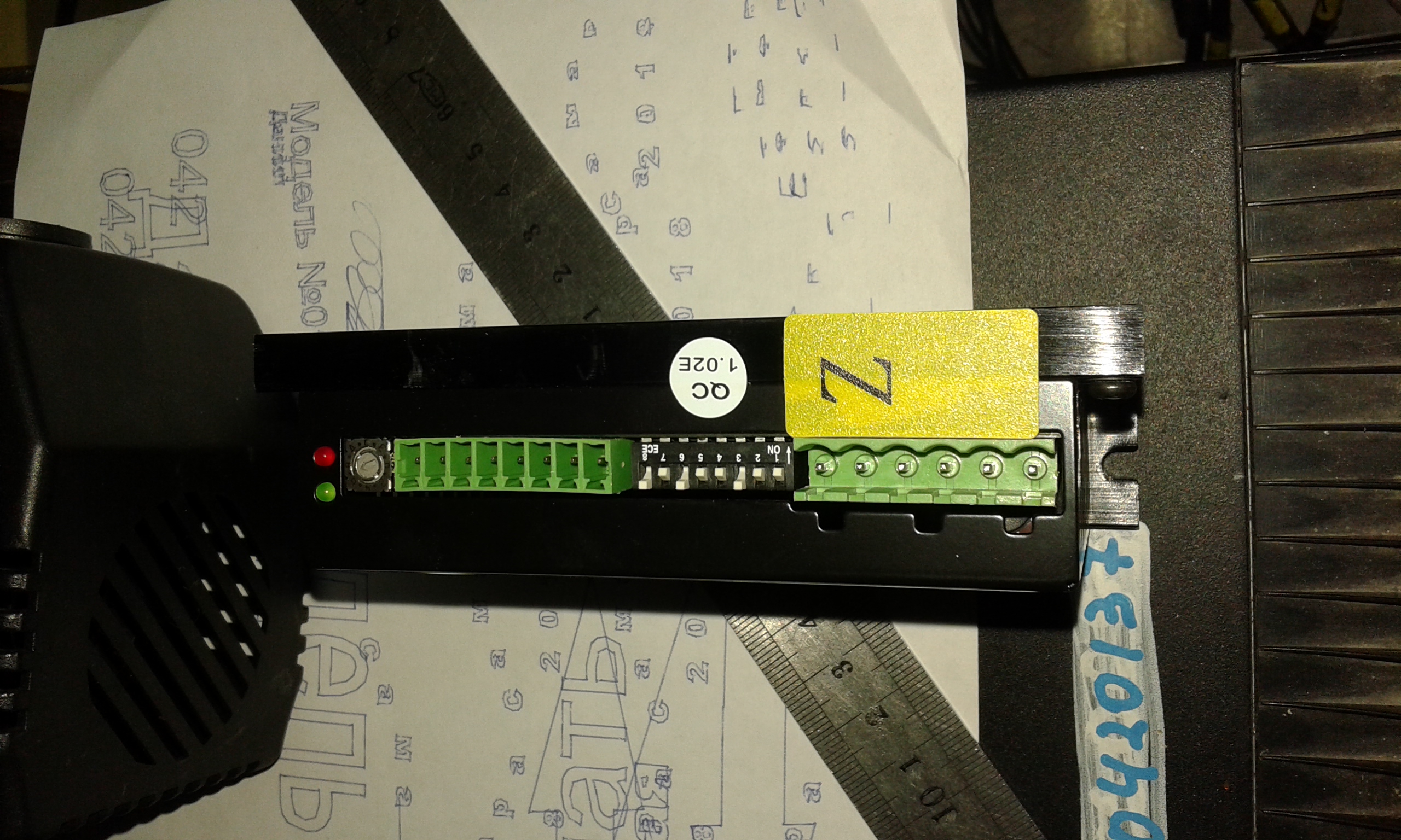

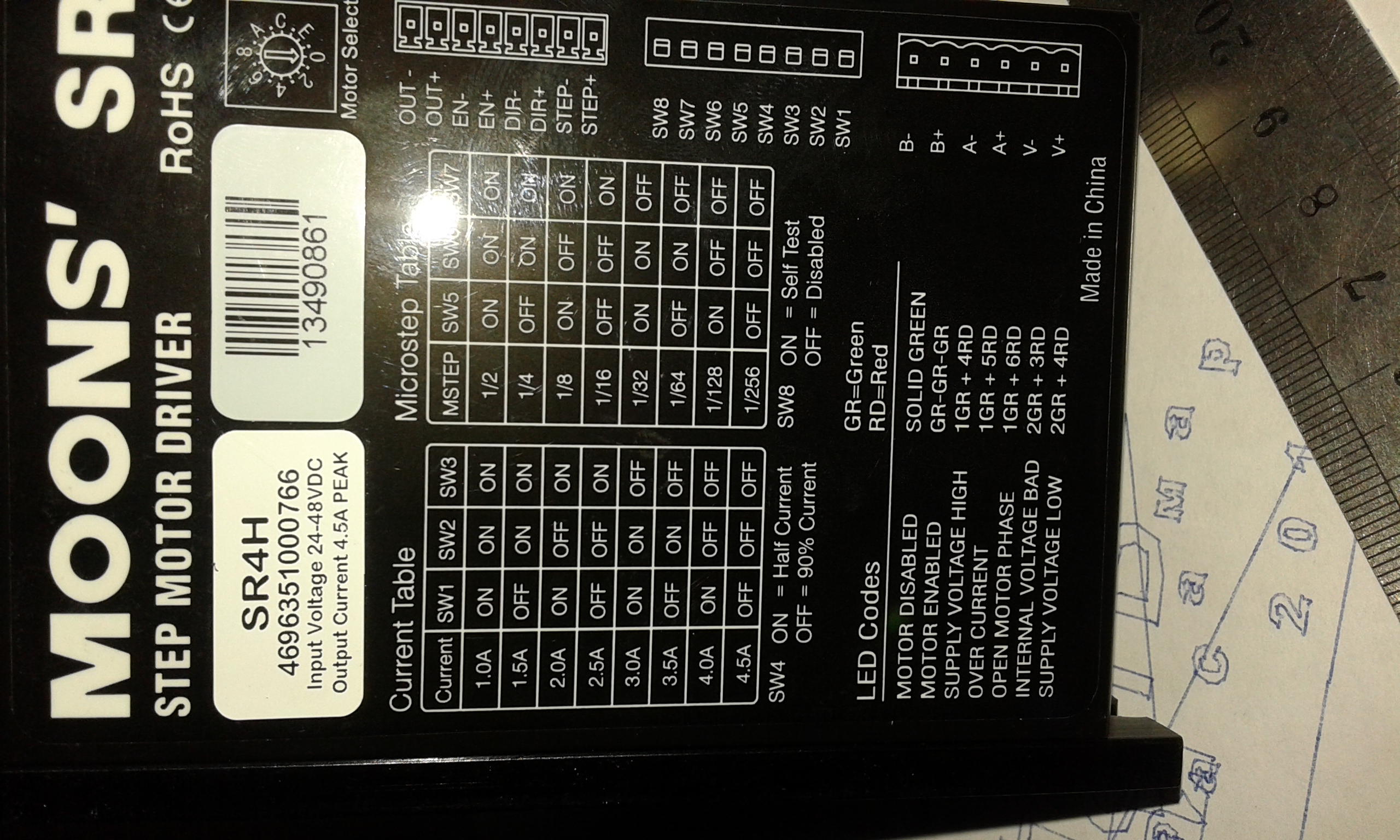

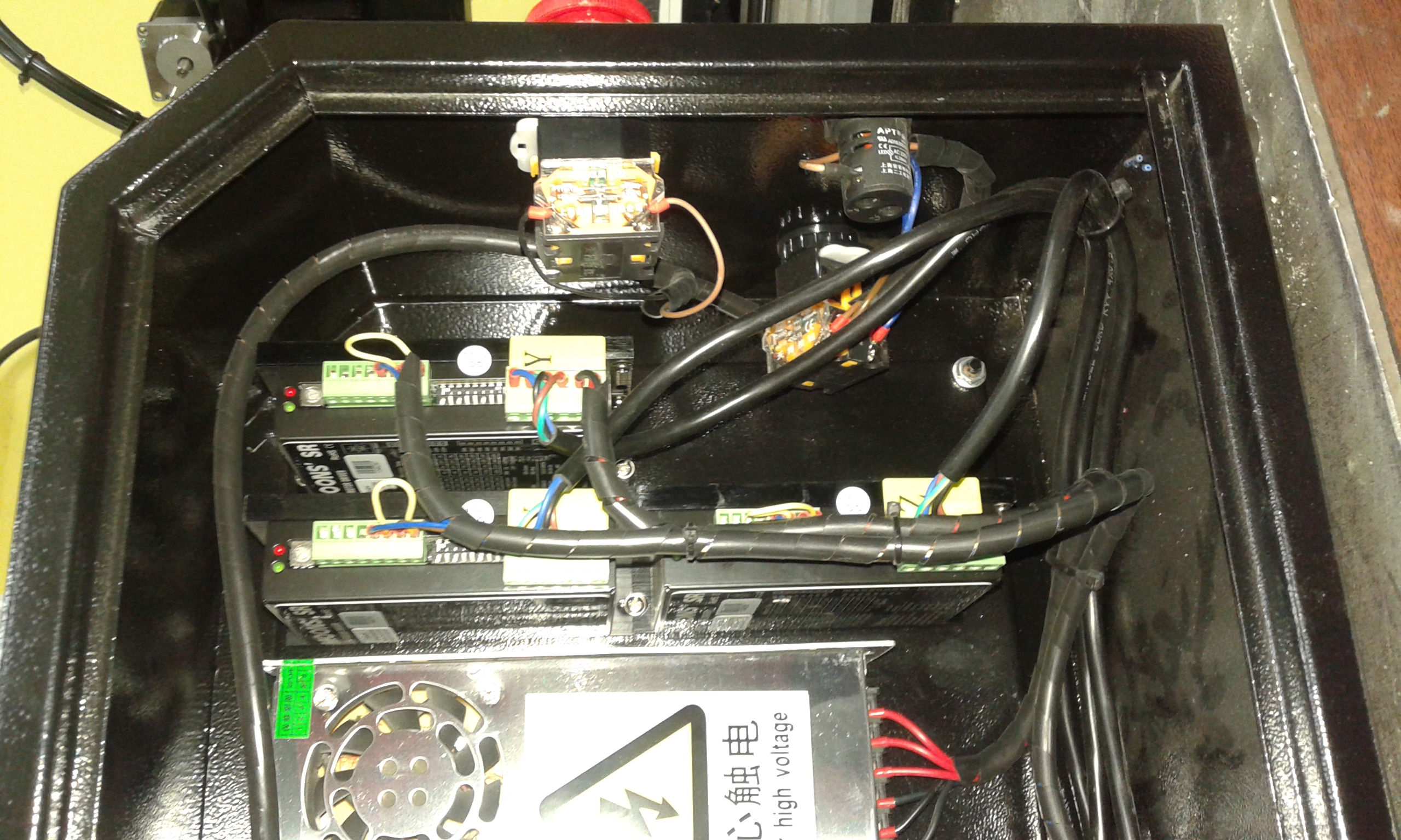

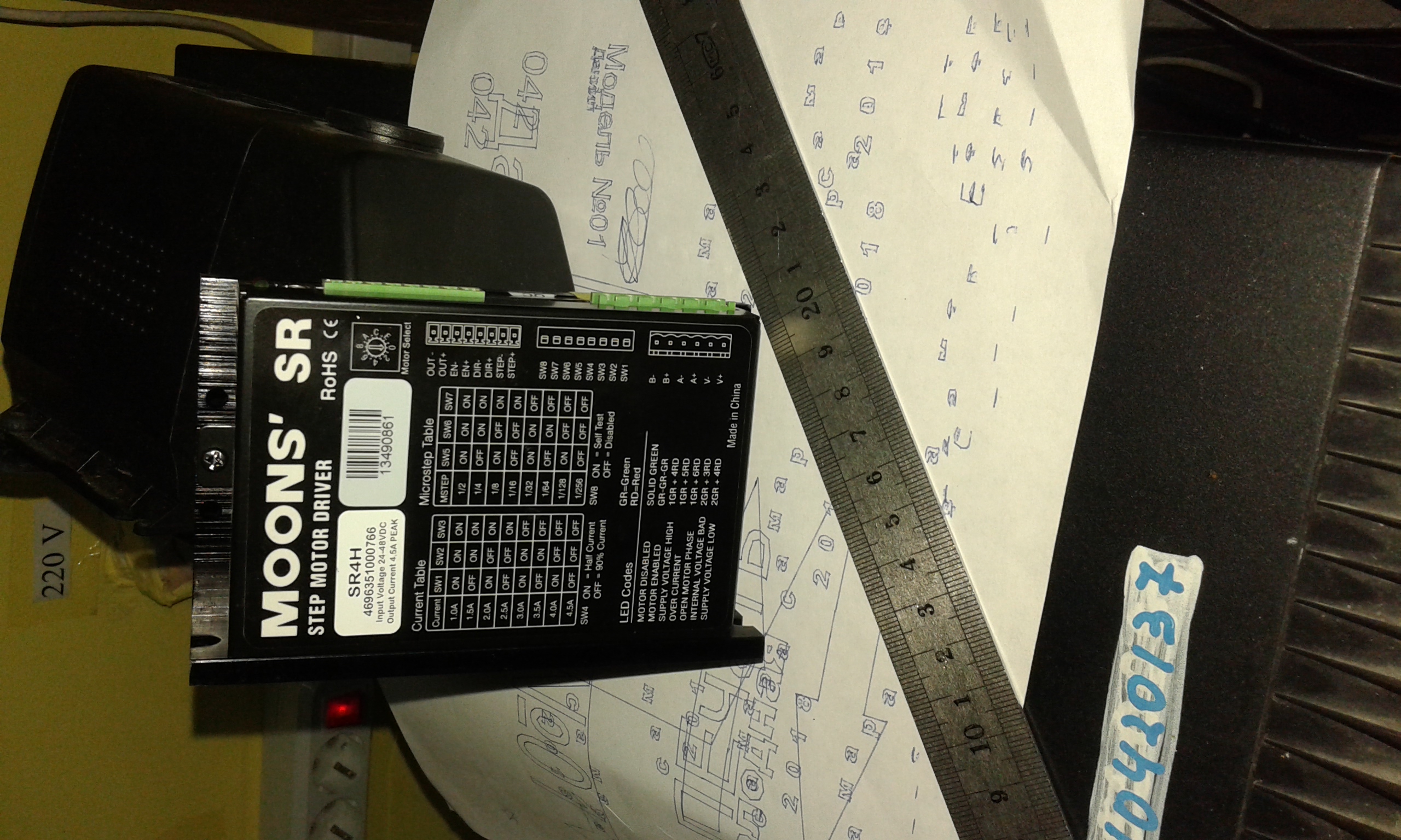

Мануалов нет, стоит он вот такой какой есть. Я пофоткал нутро черного ящика. Там названия драйверов есть: MOONS SR4H

Перекинули на ось Z кабели X и Y, при нажатии кнопок в программе NC-Studio реальная ось Z так и не задвигалась. На драйвере написано: 6 красных и 1 зеленый это значит "OPEN MOTOR PHASE", и даже когда отключили шаговый двигатель - комбинация миганий такая же. Запомнил он что-ли это состояние?

Igorok_2000 писал(а):Перекинули на ось Z кабели X и Y, при нажатии кнопок в программе NC-Studio реальная ось Z так и не задвигалась. На драйвере написано: 6 красных и 1 зеленый это значит "OPEN MOTOR PHASE", и даже когда отключили шаговый двигатель - комбинация миганий такая же. Запомнил он что-ли это состояние?
Рискну предположить что драйвер пытается сказать что случился обрыв фазы. Когда провода скидываете тоже по сути обрыв фазы. Прозванивайте провода с моторами в сборе.

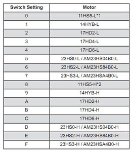

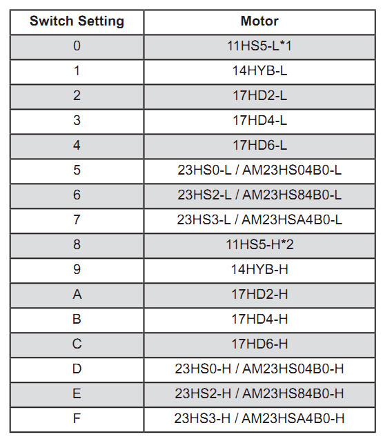

Крутилка правильно стоит? Может кто "настроил" тихонечко? По таблице смотрите, вам виднее какой двигатель.

Шаговый двигатель снял, подключил его к маленькому питанию ко всем контактам - дергается, т.е. все обмотки целые (!)

Igorok_2000 писал(а):Шаговый двигатель снял, подключил его к маленькому питанию ко всем контактам - дергается, т.е. все обмотки целые (!)
ось Z подключите на драйвер оси Y, а ось Y на драйвер оси Z и попробуйте подрыгать.
Если ось Y (на станке) не будет работать - либо драйвер сдох, либо у него с настройками что-то не то.

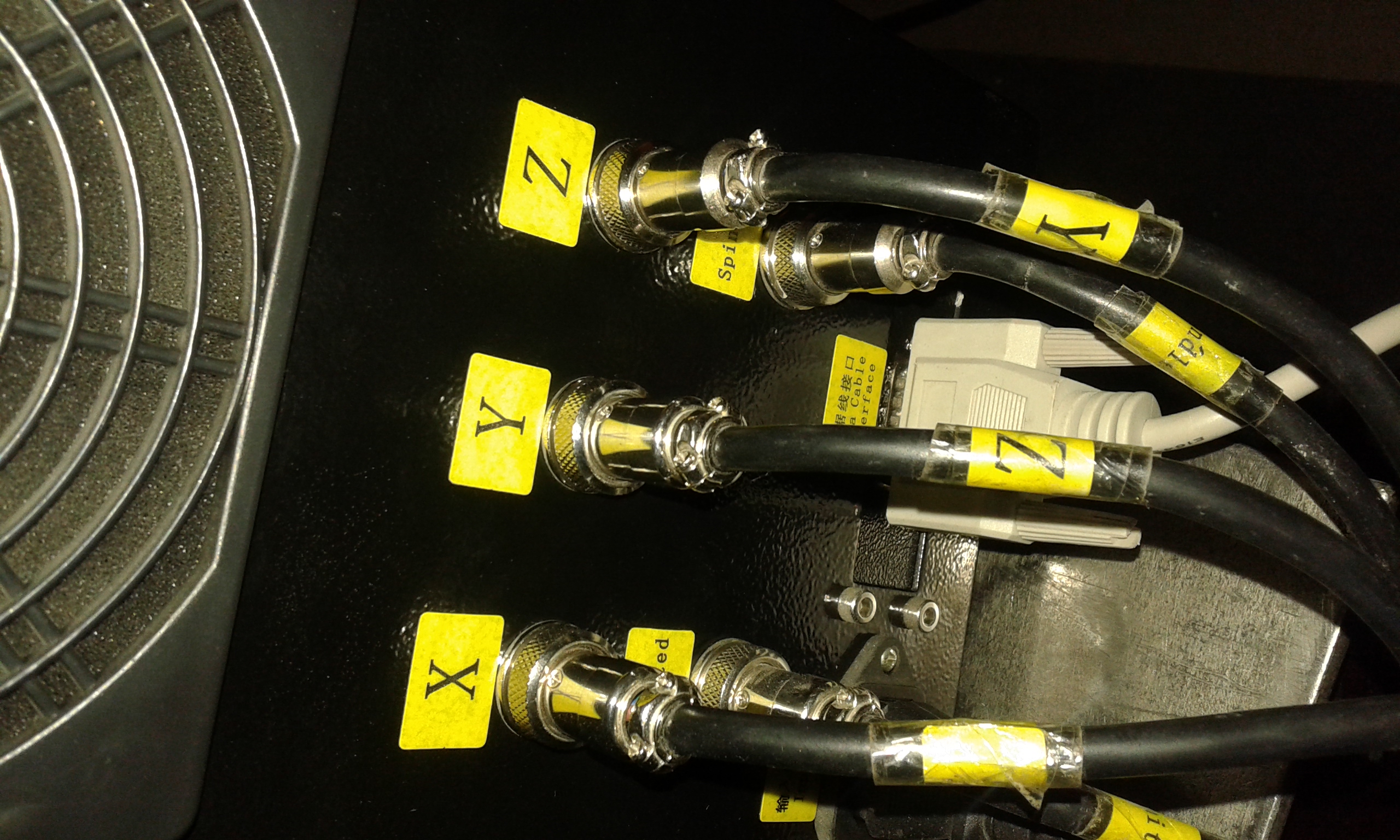

Пришел сегодня к станку, поменял местами Z и Y. Посмотрел в черный ящик с открытой крышкой и красные огни 6 шт и 1 зеленый загорелся на драйвере X (?!?) Фото прилагаю, у икса красные лучи пририсовал - поверьте уж на слово!
кабеля x y z.jpg (3528 просмотров) <a class='original' href='./download/file.php?id=140791&mode=view' target=_blank>Загрузить оригинал (1.48 МБ)</a>
светодиоды.jpg (3528 просмотров) <a class='original' href='./download/file.php?id=140792&mode=view' target=_blank>Загрузить оригинал (442.4 КБ)</a>

Головка станка двигается в горизонтальной плоскости. По вертикали не реагирует на нажатие. Еще я обратил внимание, что двгатель оси X абсолютно такой же как и по оси Z. Я снял двигатель с оси Z и поставил его на место Х. Он заработал! То есть двигатель цел!!! Я далеко не электрик, но чисто логически, очевидно надо при включенном станке мультиметром проверить - подается ток напряжение на контакты двигателя Z ? Я правильно мыслю?

у вас похоже маркировка к тому же перепутана.
Прозванивайте провод на оси Z, что идет от драйвера к двигателю.

Для проверки, отрезок кабеля от драйвера до движка кинуть. Обломался где-то провод..

Полностью провода с одного драйвера на другой перекидывайте. Два драйвера и два набора остальной хрени. Если один набор хрени работает с одним драйвером и этот же набор хрени не работает с другим драйвером, то...
