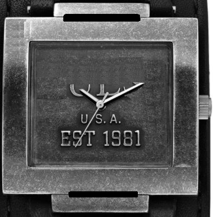

Меня интересует металлическая деталь (по сути это и есть металлическая деталь, просто я предполагаю по весить её на кожаный браслет).
Итак, это будет элемент декора для браслета, по сути будет представлять собой металлический прямоугольник примерно с такими измерениями (8мм -30мм-37мм). 8мм это толщина детали (высота).
Я ищу металл примерно такой как на фото, что-то такое матовое, грязновато серебряное.
В середине этого изделия будет окошко, в котором я планирую вырезать разнообразные изображения с использованием ЧПУ станка (причем здесь потребуется довольно мелкое сверло для достижения большей точности деталей изображения – на фото пример того как выбиты символы). Файл с изображение точного размера готов предоставить, художник выполнит в нужном формате.
На фото черным цветом примерно показал места, где нужны сквозные прорези, в этом месте деталь будет прихватываться ремешками.
В связи с этим прошу ответить сколько будет стоить такая деталь, если учитывать, что сами заготовки под них будут так же заказывать у вас?
Точные размеры и эскиз детали смогу прислать, но думаю для примерной оценки заказа данных достаточно?

Какова желаемая высота рельефа рисунка?
От этого зависит как стоимость, так и вощможность изготовления.
Ну и не видя конкретного рисунка с размерами слржно говорить о чем то конкретно...

Грязновато-серебряное это титан. А его обрабатывать не каждый возьмется
Сообщения: 6140
Re: Требуется изготовление деталей для браслета
Да может и серебро. Больше похоже на оксидированное...
Сделать можно всё, что угодно. Весь вопрос в бюджете. Озвучьте.
Это корпус часов (со всеми вытекающими), или дешевая имитация ?
Обычная история, когда в ответ на приблизительный ценник в несколько килобаксов (в ответ на требования соточных точностей и прочей ереси) люди "уходят в запой", либо начинают присылать матерные частушки.
PS. Может они вообще литые подойдут...
