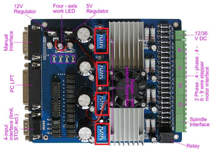

Ребят, помогите чайнику, какие параметры ставить?
Драйвер TB6560
Движки Nema23
Оси Y,A запаралелены програмно.
Что выставить тут? подскажите пожалуйста! Обвел красным

Была у меня такая плата. Начинал с нее.
Напряжение не больше 24в, ток 2А, микрошаг 1/8.
Работать будет, но не долго. Лучше ставить более мощные стабилитроны на 5В и 12В.
И хорошие радиаторы. Проводил эксперимент, поднял напряжение до 30В - стабилитроны сгорели, ТВ6560 взорвалась.
Умные люди на этом сайте посоветовали от нее оказаться.

sberbuh писал(а):Напряжение не больше 24в,
у мене 27в :)

Евгений+++ писал(а):у мене 27в
Пойдет. Больше не надо. Взорвутся микросхемы. Очень эффектно.)))
