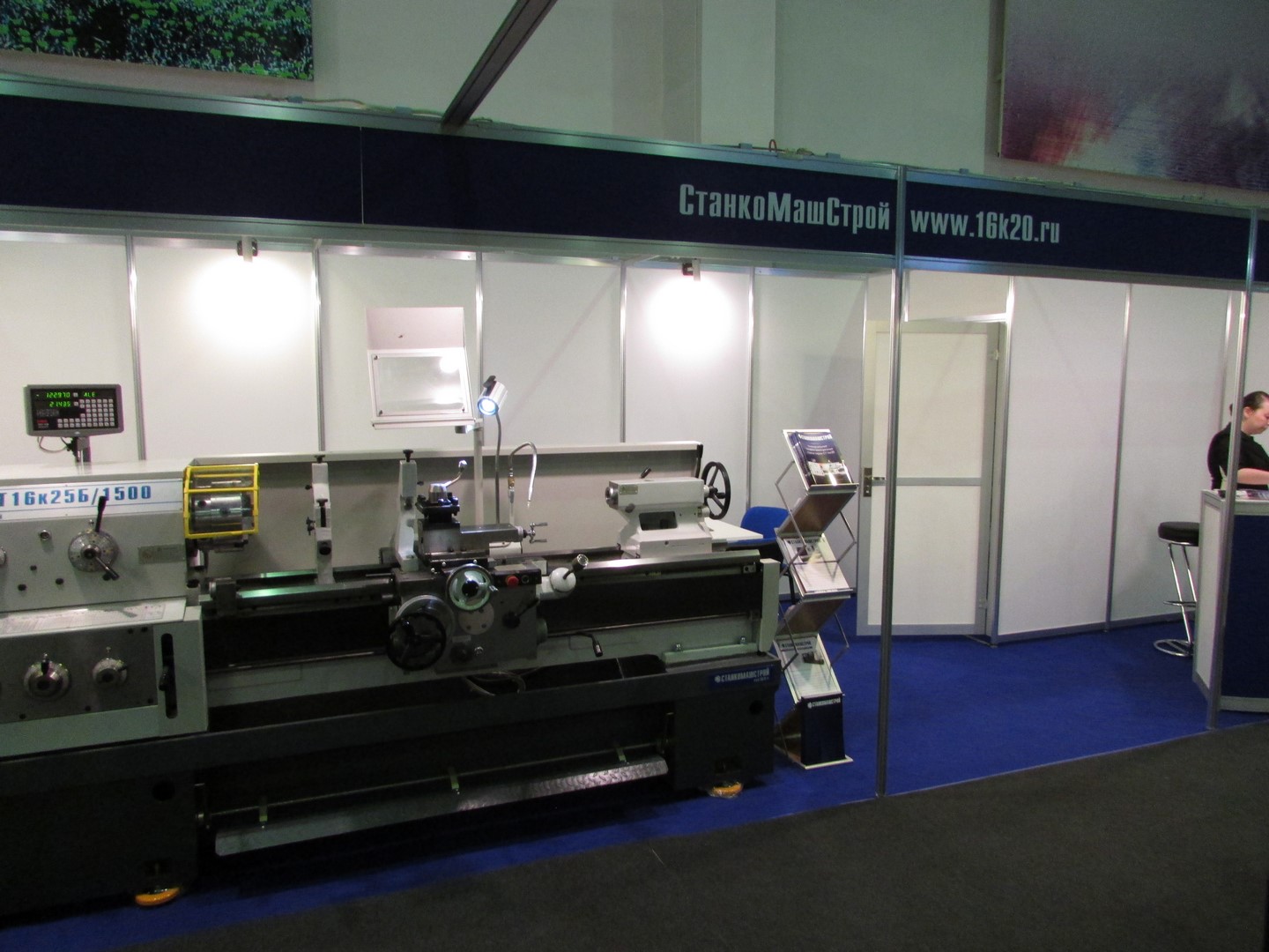

СтанкоМашСтрой.
В прошлогодних буклетах Металообработки (Москва) нам привозили их буклеты и там были интересные небольшие ЧПУ фрезерные. В новых брошюрах их нет, вроде как сняли с производства.
IMG_0007 (Копировать).JPG (19480 просмотров) <a class='original' href='./download/file.php?id=140079&mode=view' target=_blank>Загрузить оригинал (262.1 КБ)</a>
IMG_0017 (Копировать).JPG (19480 просмотров) <a class='original' href='./download/file.php?id=140085&mode=view' target=_blank>Загрузить оригинал (295.84 КБ)</a>
IMG_0018 (Копировать).JPG (19480 просмотров) <a class='original' href='./download/file.php?id=140086&mode=view' target=_blank>Загрузить оригинал (330.19 КБ)</a>

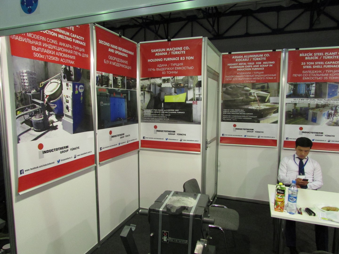

Производитель ТВЧ
IMG_0014 (Копировать).JPG (19480 просмотров) <a class='original' href='./download/file.php?id=140082&mode=view' target=_blank>Загрузить оригинал (360.92 КБ)</a>
IMG_0015 (Копировать).JPG (19480 просмотров) <a class='original' href='./download/file.php?id=140083&mode=view' target=_blank>Загрузить оригинал (191.8 КБ)</a>
IMG_0016 (Копировать).JPG (19480 просмотров) <a class='original' href='./download/file.php?id=140084&mode=view' target=_blank>Загрузить оригинал (338.98 КБ)</a>

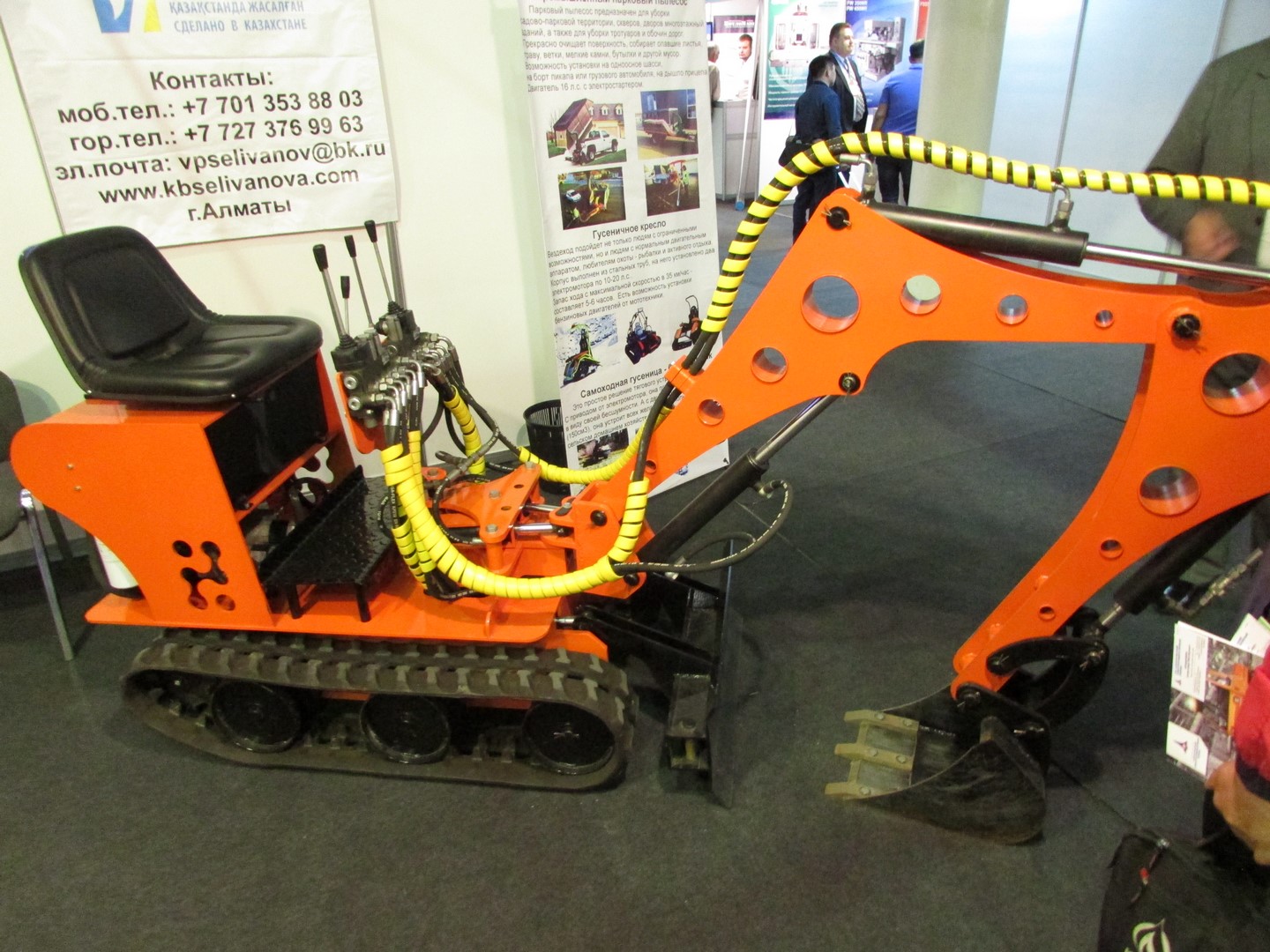

Мини Экскаватор производства Казахстан
IMG_0022 (Копировать).JPG (19480 просмотров) <a class='original' href='./download/file.php?id=140088&mode=view' target=_blank>Загрузить оригинал (366.4 КБ)</a>
IMG_0023 (Копировать).JPG (19480 просмотров) <a class='original' href='./download/file.php?id=140089&mode=view' target=_blank>Загрузить оригинал (331.75 КБ)</a>

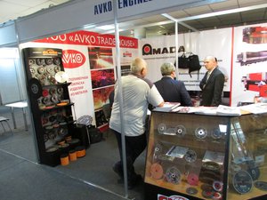

Алмаинская компания, имеют в своем огороде много разных станков.
IMG_0028 (Копировать).JPG (19465 просмотров) <a class='original' href='./download/file.php?id=140093&mode=view' target=_blank>Загрузить оригинал (371.45 КБ)</a>

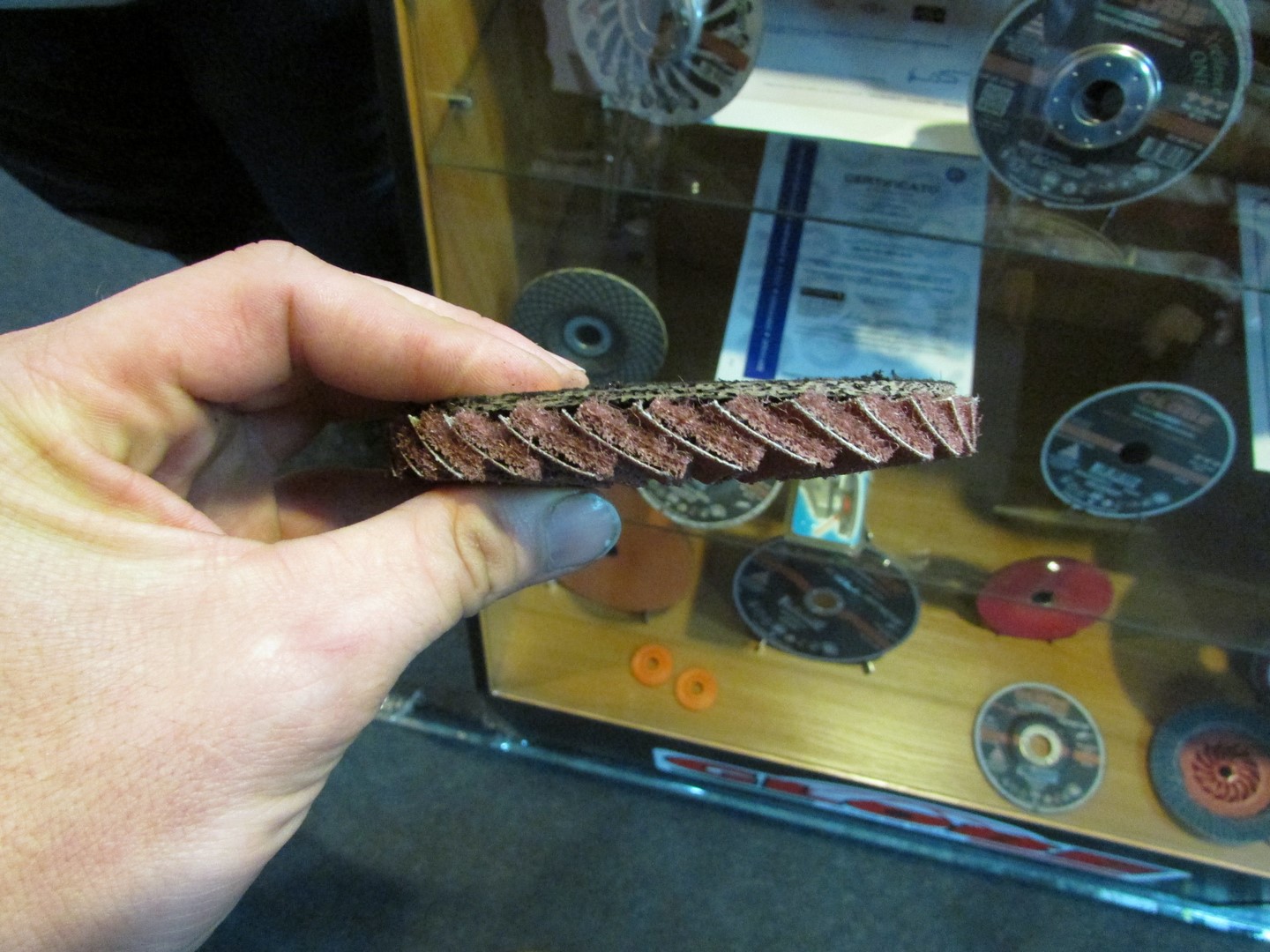

Показали интересные шлифовальные круги, которые стоят дороже, но и живут в разы дольше обычных кругов.
IMG_0032 (Копировать).JPG (19465 просмотров) <a class='original' href='./download/file.php?id=140094&mode=view' target=_blank>Загрузить оригинал (332.84 КБ)</a>
IMG_0033 (Копировать).JPG (19465 просмотров) <a class='original' href='./download/file.php?id=140095&mode=view' target=_blank>Загрузить оригинал (371.02 КБ)</a>
IMG_0034 (Копировать).JPG (19465 просмотров) <a class='original' href='./download/file.php?id=140096&mode=view' target=_blank>Загрузить оригинал (320.74 КБ)</a>
IMG_0035 (Копировать).JPG (19465 просмотров) <a class='original' href='./download/file.php?id=140097&mode=view' target=_blank>Загрузить оригинал (340.17 КБ)</a>
