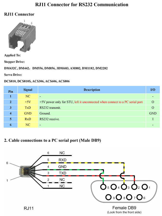

Ilya S.
- Новичок
- Сообщения: 18
- Зарегистрирован: 30 май 2018, 10:47
- Репутация: 0
- Настоящее имя: Илья
- Контактная информация:
Re: НУЖНА ПОМОЩЬ. Попытка собрать ЧПУ станок.
Драйвер подключается по RS232-RJ11новенький писал(а):Возможно не ту ссылку дал,но чел этот,у него есть еще видюшки по этой теме ,может там,
Настройки нужны,там ток выставляется,допустимая погрешность ,....... дофига короче
ДР подключается к ПК мини ЮСб?
Паял сам по схеме.
Ilya S.
- Новичок
- Сообщения: 18
- Репутация: 0
Обмотку одну переворачивал, двигатель начинает сильно вибрировать и бороздить просторы стола, вал при этом не вращается.nevkon писал(а):Кстати правильно пишут что может ожидает вращения в другую сторону. Тогда стоит попробовать перевернуть одну обмотку двигателя.
У вас после установки ПР.Т должна появиться такая заставка(только не помню,после подключения ДР или сразу) далее установите ему параметры скорости обмена по порту. Обычно это 38400
и ярлык после установки выглядит как фирменный знак леших
Да, программу нашёл, такая заставка и появилась. Только всё по китайски.новенький писал(а):У вас после установки ПР.Т должна появиться такая заставка(только не помню,после подключения ДР или сразу) далее установите ему параметры скорости обмена по порту. Обычно это 38400
Почему-то соединение не происходит. Скорость выбрал, COM1 единственный у меня.. пытаюсь разобраться.
