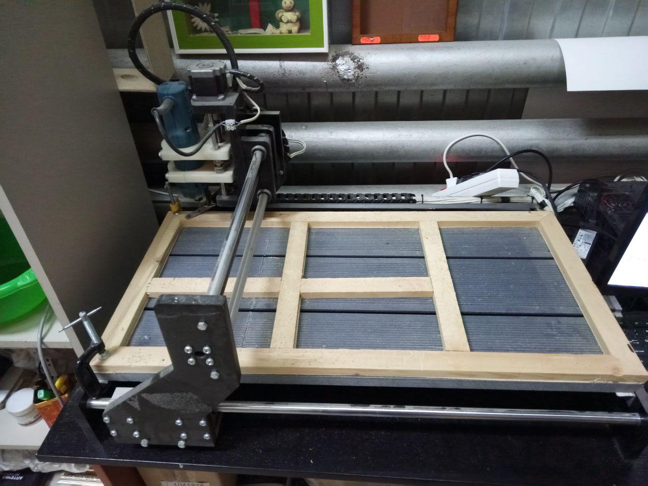

Всем привет. Подскажите что это за станок?

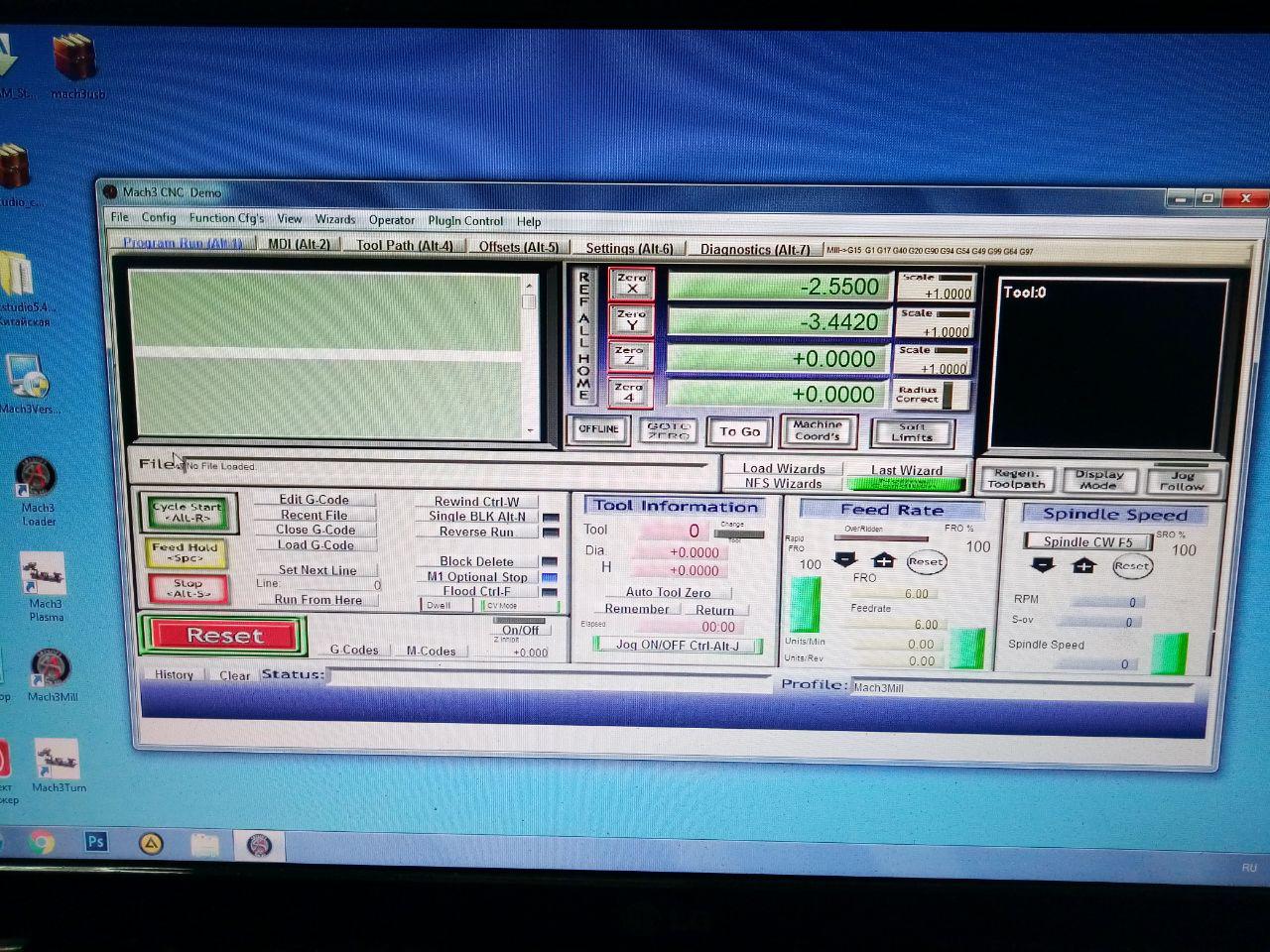

Сообщение isofroneev »
Нужно с ним разобраться, т.к без дела в мастерской стоит. Но собираемся настраивать с нуля, т.к ПК от него куда-то дели, не знаем какие на него программы устанавливать, кроме mach3. И то mach3 неправильно настроили. Подскажите с чего начать, буду очень благодарен. Пару дней уже возимся и как-то безрезультатно...
3.jpg (1897 просмотров) <a class='original' href='./download/file.php?id=139888&mode=view' target=_blank>Загрузить оригинал (147.96 КБ)</a>
2.jpg (1897 просмотров) <a class='original' href='./download/file.php?id=139889&mode=view' target=_blank>Загрузить оригинал (135.44 КБ)</a>
1.jpg (1897 просмотров) <a class='original' href='./download/file.php?id=139890&mode=view' target=_blank>Загрузить оригинал (99.44 КБ)</a>
Установленный mach3. Он вообще на него идет? (1897 просмотров) <a class='original' href='./download/file.php?id=139891&mode=view' target=_blank>Загрузить оригинал (256.96 КБ)</a>

isofroneev писал(а):Подскажите с чего начать, буду очень благодарен.
Откройте черную коробочку с контроллером и покажите что там находится. Может там что то совсем не для мач3 стоит.

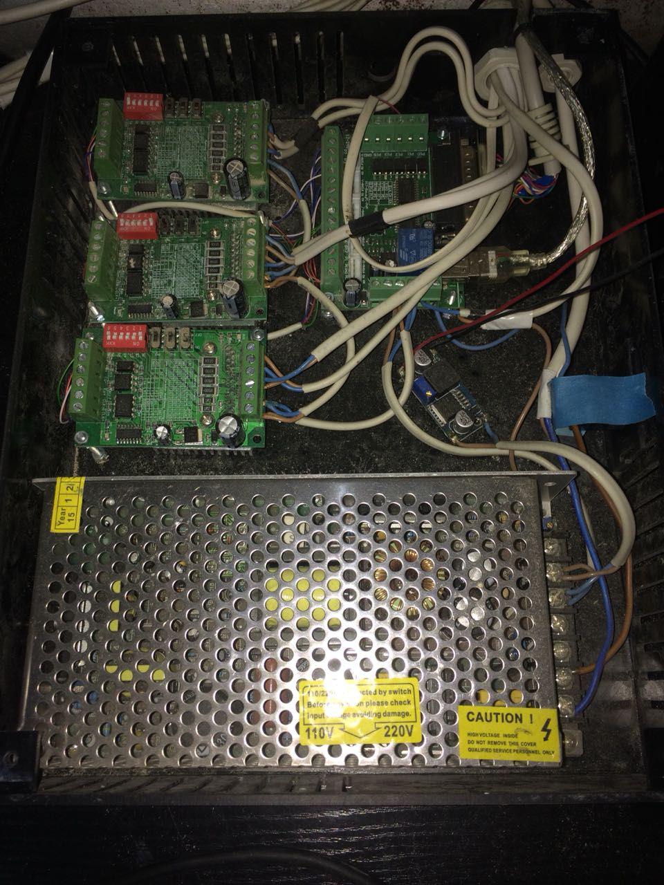

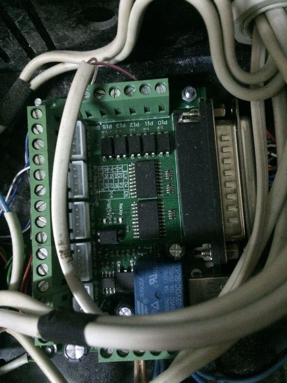

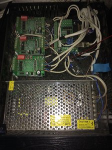

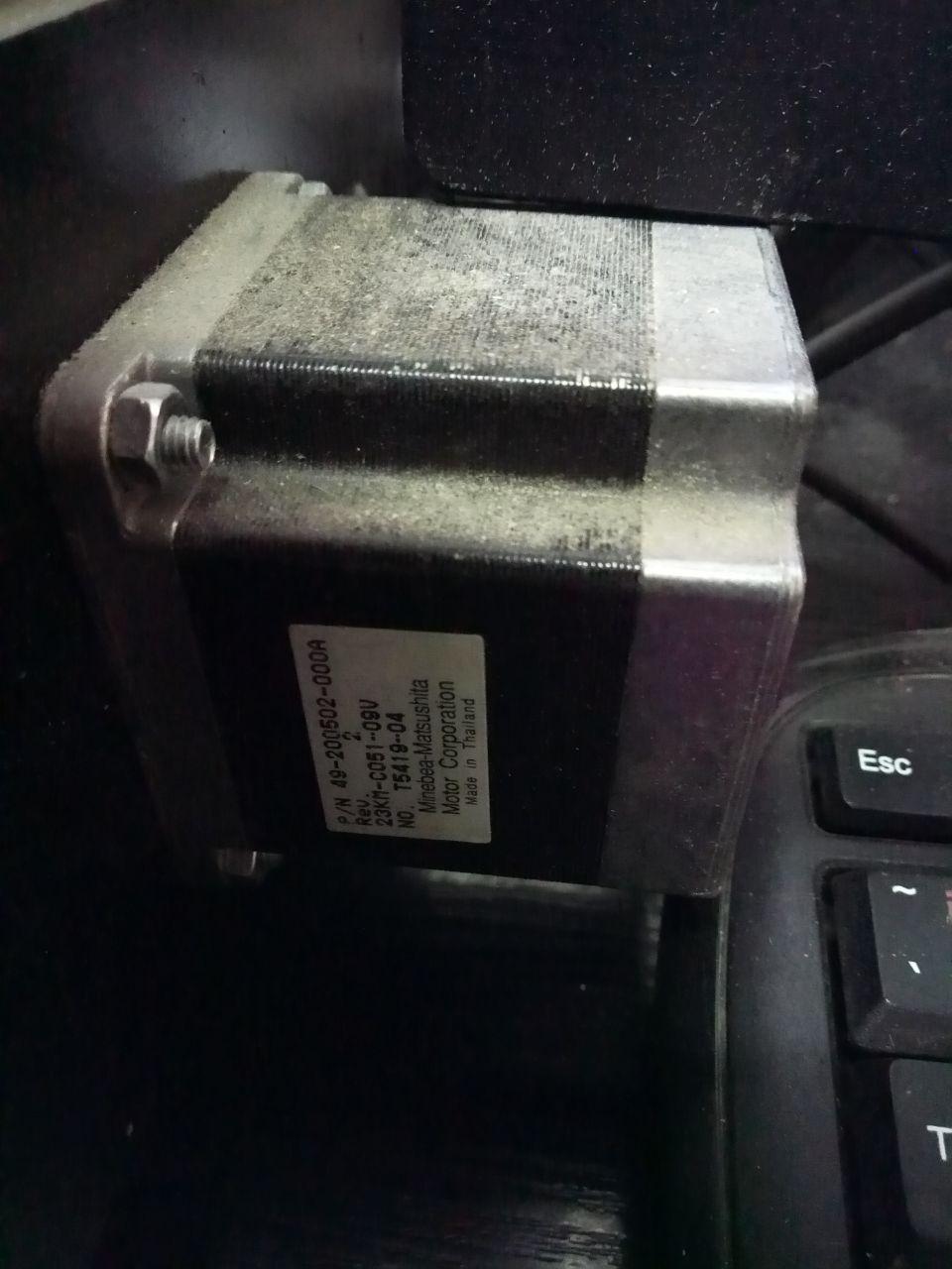

Спасибо что ответили. Вот что внутри черной коробки
1.jpg (1838 просмотров) <a class='original' href='./download/file.php?id=139966&mode=view' target=_blank>Загрузить оригинал (219.61 КБ)</a>
2.jpg (1838 просмотров) <a class='original' href='./download/file.php?id=139967&mode=view' target=_blank>Загрузить оригинал (261.67 КБ)</a>
3.jpg (1838 просмотров) <a class='original' href='./download/file.php?id=139968&mode=view' target=_blank>Загрузить оригинал (159.23 КБ)</a>
Сообщения: 9116
Re: Всем привет. Подскажите что это за станок?
isofroneev писал(а):Вот что внутри черной коробки
С Мачем - работать будет. Насколько качественно - вопрос отдельный.
Настройки мач3 делайте в соответствии с распиновкой на плате опторазвязки. (Она на последнем фото. распиновка на ней же и указанна)
Alex lamaka
Сообщения: 230
Репутация: 100
Откуда: Нижний Новгород
Сообщение Alex lamaka »

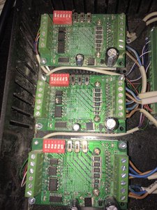

Драйвера Тб 6560 v2, судя по переключателям настроены по-разному.
Контроллер самый простяцкий https://m.ru.aliexpress.com/item/327580 ... tor-drives
Похоже на модуль регулировки напряжения, непонятно зачем.
Теоретически все должно работать, но разбираться вам.
