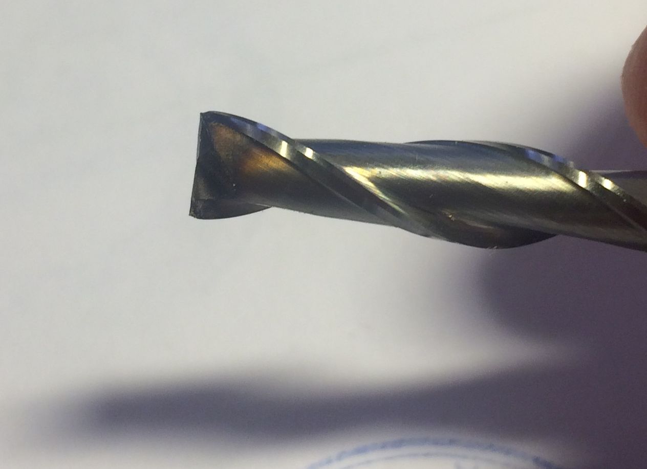

Делал черновую фрезой 6мм двухперой концевой. Материал бук. Шаг по Z 2,5мм, шаг 2.1, подача 2200 мм/мин, врезание 1000 мм/мин. Обороты 19000. Был отчетливый запах пригоревшего дерева, После обработки обнаружил нагар на кончике фрезы. Фреза новая, китай.
1.jpg (5965 просмотров) <a class='original' href='./download/file.php?id=139400&mode=view' target=_blank>Загрузить оригинал (68.87 КБ)</a>

снижай обороты или покупай более острые фрезы.

Обороты снизить до 15000, подачу поднять до 6м/мин

Лодочник писал(а):Обороты снизить до 15000, подачу поднять до 6м/мин
Получается для дерева нужно Vc=280 м/мин и Fz=0,2мм :roll:
