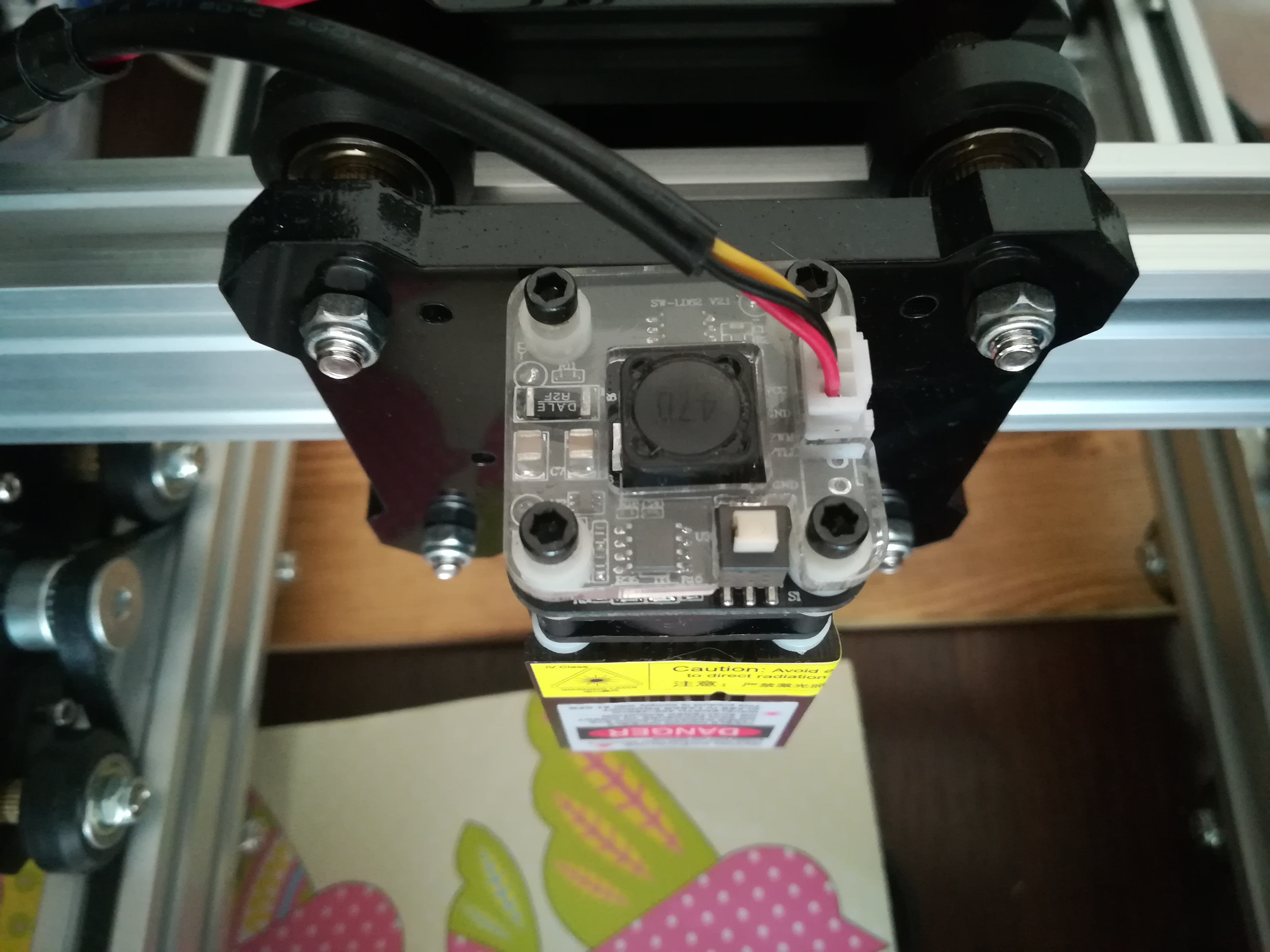

А что за кнопка на плате лазера?
Она случайно не отвечает за возможность влючать лазер на пониженной мощности, для возможности фокусировать?

Кнопка на лазерном блоке включает свет, если её не нажимать ии пробовать гравировать света нет никакого, соответственно иипрожиги не идёт, кнопка на плате управления подаёт питание на шаговики и лазер соответственно

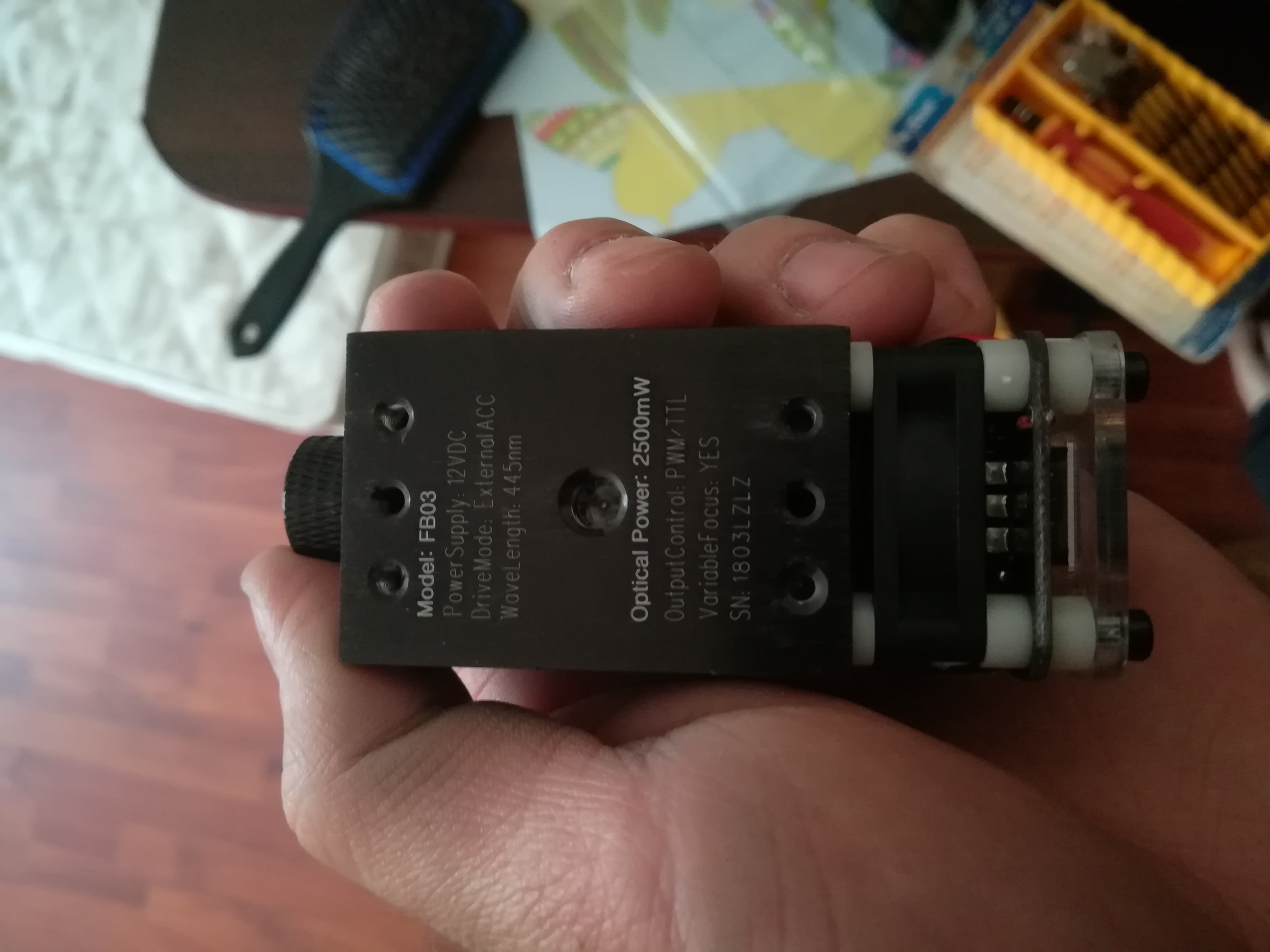

На лазере под оргстеклом заметил что на разъеме есть подписаные контакты: gnd, pwr, ttl.
По идее если отключить провод ttl, лазер должен будет начать выжигать на максимальной мощности. Если будешь проверять не забудь о защите, и по возможности напрявляй на темный не отражаемый материал.

Да есть, там ещё есть отдельный разъём лазер + и -, без ttl. Но кабель только под разъём с ттл. Сейчас попробую отключить ттл

отключил ттл и да, лазер теперь постоянно жарит на всю... жжёт нормально так, но это не дело. видимо и в самом деле вопрос связан с управлением мощностью. теперь нужно думать как решить этот ворос.

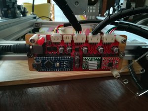

Если с лазером все нормально, то необходимо понять какой вывод контроллера отвечает за управление, и прошивка верно ли настроена перед заливкой в контроллер. Но без схемы контроллера, мне тут сложно подсказать.

А может быть можно примотать ттл кабель прямо к ардуине? Только к какой ноге?...

Прошивка стоит бенбокс LX-Nano. 328p.20150626
По поводу схемы не знаю... Мамка на которую устанлвлено всё железо похожа на китайский no name. Плата эта s.aliexpress.com/au6feuMr?fromSns=Сообщения .

В самой программе в настройках выставляется 12 нога. Если ставят какую-то перемычку и другую прошивку, то выставляют 11 ногу. Это всё что я знаю
Ещё вопрос: что будет, если я ттл не на ту ногу закину? Сгорит что-нибудь или нет? :/

Не зная точной схемы драйвера лазера, на 100% сказать сложно, но вроде нет.
