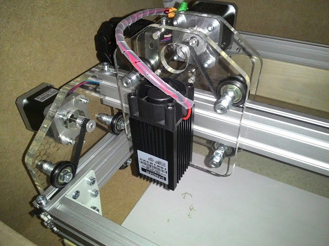

Описание станка, основные характеристики: Станок планируется на конструкционном алюминиевом профиле 40х40/40х80
Рабочее поле: 800х800
Обрабатываемые материалы: фанера 3-4 мм, иногда акрил
Чертежи, фото, видео станка:
Примеры изделий (фото):
Вопросы: Какой профиль выбрать из предложенных? Можно ли его построить на aRDUINO mEGA? И может ли он быть кареточного типа ( на роликах и ремнях)?
Что пробовал:
Что получилось: Пока одни вопросы)
Что не получилось: Пока в процессе доставки почти все пришло, кроме трубки
Ориентировочный бюджет: 400$
Добрый вечер, дорогие форумчане. У меня возникла идея, заняться лазерной резкой фанеры, но узнав цену на штатный станок (около 4к$) мне стало неуютно) Вообще почитав форумы, покурив всякие статейки, наткнулся на Led лазеры из китая, и давай заказывать комплектуху для него Arduino mega + ramps+ drv и так далее. Но вот заказывать драйвер боялся, потому что много у кого они режут фанеру, но больше тех, кто жалуется что даже картон не режут. Я передумал, и нарвался на китайскую трубку в 40Вт + БП+ зеркала линцы и держатели вышло около 250$. Можно ли его подключить к ардуине, потому что очень мало статеек по CO2 лазерам на ардуине.? Потому что контроллер за 300$ я уже не потяну, а попробовать хочется. Жду ваших тухлых помидорок, и конечно же конструктивную критику. Заранее спасибо. Вот пару фото по макету.

Вот такая система кареток
3f3b64ee7d.jpg (3413 просмотров) <a class='original' href='./download/file.php?id=138683&sid=6ce36cddc04b252c417bde64adab97a5&mode=view' target=_blank>Загрузить оригинал (61.79 КБ)</a>
Вид сбоку (3413 просмотров) <a class='original' href='./download/file.php?id=138678&sid=6ce36cddc04b252c417bde64adab97a5&mode=view' target=_blank>Загрузить оригинал (84.39 КБ)</a>
Вид сбоку
Платы (3413 просмотров) <a class='original' href='./download/file.php?id=138679&sid=6ce36cddc04b252c417bde64adab97a5&mode=view' target=_blank>Загрузить оригинал (54.71 КБ)</a>
Платы
Весь косяк в том, как закрепить головку на профиле? (3413 просмотров) <a class='original' href='./download/file.php?id=138680&sid=6ce36cddc04b252c417bde64adab97a5&mode=view' target=_blank>Загрузить оригинал (86.92 КБ)</a>
22f8bab97c.jpg (3413 просмотров) <a class='original' href='./download/file.php?id=138681&sid=6ce36cddc04b252c417bde64adab97a5&mode=view' target=_blank>Загрузить оригинал (71 КБ)</a>

куда ты 40*80 собираешься забубенить )? и на какие нужды?
Re: CO2 по фанера/акрил 800х800
Добавлено: 09 май 2018, 00:39
di_BOSH69
Ну почти метр как бы длина, думал для большей прочности) значит 40 *40 ? И не дурить мозги, кстати что про "мозги " можешь сказать?
Добавлено: 09 май 2018, 12:08
ilya37rus
у меня 30*60 с рабочим полем 1200*650(примерно) , полные 760*1700 вроде, не помню , скрепил 2 болтами(на каждую точку, у меня 6 точек) в торец коротких, это с учетом того что у меня портальный, жесткости хватает, я поставил руиду 6442, но она у тебя пол бюджета сожрет, и кстати расчитывай, что рабочее поле у тебя получится при таких размерах меньше, примерно 700*750, я сам просто об этом не подумал, человеку у которого брал рельсы перезвонил, а он уже порезал, шустрый ), а так прибавил бы по 100мм

Вообщем решил, все-таки сделать каркас(бокс) под станок. Из профиля 20*40*2, начертил, отдал сварщику.Получилось 36 метров погонных, сравнительно не дорого. Так же пересмотрел систему кареток, буду использовать Hiwin Hgh15ca- 1шт ,Hgw 15ca -2шт , и рельсы HGR 15- 2м/п. Итого плюс ко всем затратам 150$. Есть просьба,кто может скинуть модернизированную GRBL ДЛЯ CO2 лазера, или где про это прочитать,так как в интернете полно "воды" которую заколебало перебирать.

Посмотри в сторону профиля V-слот, лазеру каретки и рельсы нафиг не нужны, там нагрузок нет (по крайней мере когда труба не на портале). После сварки каркас у тебя поведет - задолбаешься выставлять рельсы. Труба 40Вт фанеру будет не резать, а жечь. Она больше для фетра/бумаги/гравировки.

shatrovmaxim писал(а):Посмотри в сторону профиля V-слот, лазеру каретки и рельсы нафиг не нужны, там нагрузок нет (по крайней мере когда труба не на портале). После сварки каркас у тебя поведет - задолбаешься выставлять рельсы. Труба 40Вт фанеру будет не резать, а жечь. Она больше для фетра/бумаги/гравировки.
Слишком жирно будет столько денег на профиль выкидывать, а каркас после сварки никуда не поведет, мне доводилось уже работать со сваркой конструкций, в этом я уверен. А на счет рельс и кареток по-подробнее, почему нет?
