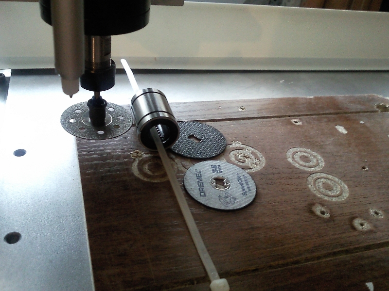

Я, до того как нашёл этот цех рассматривал разные варианты.
Болгаркой не реально: вопервых я не нашёл диска тоньше 1.6мм, вовторых на болгарках биение такое, что отпилится полподшипника.
Если-бы я не нашёл цех, то планировал делать так:
Для всяких дремелей в продаже есть отрезные лиски диаметром 30-40 мм, в том числе и алмазные, так-же для них есть специальные держатели с хвостовиком 1/8". Собирался закрепить обойму подшипника на столе самого станка в каких-нибудь тисочках или прижав планкой, пропущенной сквозь саму обойму, а держатель с диском зажать в шпиндель и в ручном режиме пропилить одну, чтоб подобрать подачу, ну а для остальных уже g-код написать.
Только это нифига не бюджетно - в московском "Леруа Мерлен" алмазный диск стоит 600+ руб, держатель для него примерно столько-же.

Вот, схематично изобразил процесс:
SNC00265.jpg (24982 просмотра) <a class='original' href='./download/file.php?id=6379&mode=view' target=_blank>Загрузить оригинал (353 КБ)</a>
В шпинделе алмазный диск диаметром 38 мм и толщиной 0.6мм + биения держателя = в сумме дают пропил шириной примерно 1мм.
Рядом лежат обычные отрезные диски толщиной 1мм.
Стяжка внутри подшипника обозначает некую металлическую пластину, которой я собирался крепить подшипник к столу.

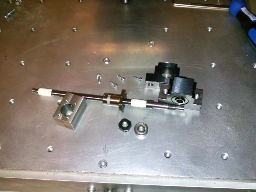

Добавлено: 17 окт 2012, 00:15
Продолжаем модернизацию, готовится к внедрению в ось Z ШВП диаметром 8 шаг 2...
412751350378007.jpg (24212 просмотров) <a class='original' href='./download/file.php?id=8557&mode=view' target=_blank>Загрузить оригинал (595.17 КБ)</a>
А вот оно уже внедрено:
797401350421670.jpg (24212 просмотров) <a class='original' href='./download/file.php?id=8558&mode=view' target=_blank>Загрузить оригинал (782.53 КБ)</a>
Крутится стало легче, но т.к. шаг стал меньше, то скорость осталась прежней.
Но самое главное - суммарный люфт по Z в пределах 0.01! :cheesy:

Добавлено: 17 окт 2012, 00:24
А как ты подшипник в не фиксирующую опору устанавливал? На фото он у тебя отдельно от корпуса лежит...
Re: Модернизация линейных подшипников.
Добавлено: 17 окт 2012, 10:59
Подшипник одевается на нижний конец винта (без резьбы) и фиксируется разрезной пружинной шайбой. В опору просто вставляется, там посадочный допуск сделан на плюс. Собственно нижняя опора нужна только чтоб конец винта не болтался, все усилия принимает верхняя опора - там два радиально-упорных подшипника.
Ещё в процессе сборки в опорах были пересверлены крепёжные отверстия для их крепления к горизонтальным пластинам оси Z, так упрощается регулировка положения при сборке.
