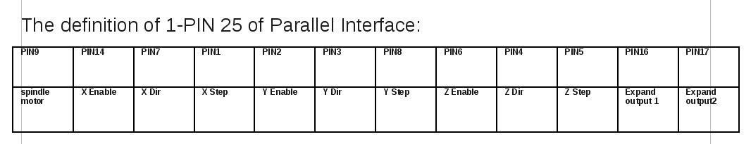

Здравствуйте, на свою голову я купил такую же плату. И, что неудивительно, в моих руках она не работает. Надеюсь, кто-нибудь поможет мне советом. Детали таковы:
1) В компе нет lpt порта, использовал pci плату. Судя по тому, что контроллер хоть как-то реагирует, то с этой проблемой я разобрался.
2) В "документации" к плате есть вот такая табличка
Используя утилиту stepconf я пытался создать конфиг, результаты такие:
1) В списке вариантов использования пина нет "X Enable" и подобных. Что с этим делать?
2) Если настроить по табличке, то при тестировании плата пищит и еле-еле(буквально искоркой, прерывисто) моргает свертодиод оси. Двигатель при этом совсем немножко дергается (надо полагать, при смене направления "вращения")
3) Почитав форум, я попробовал поменять местами сигналы step и dir. Если так сделать, то светодиод моргает в полую силу, но двигатель вообще стоит и никак себя не проявляет.
Что можно попробовать покрутить и куда делись "X enable"?
