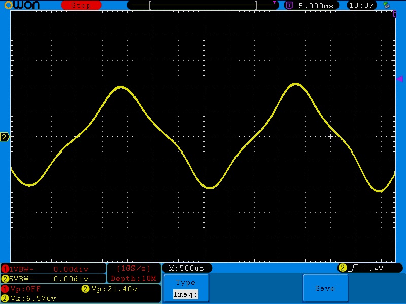

Известно, что именно шаговому двигателю характерна неравномерность момента при вращении (коллекторный двигатель этим не страдает). С этим явлением борются по разному, самый писк моды это цифровой драйвер с функцией морфинга. Но даже этот самый "морофинг" не является полным аналогом векторного управления, именно оно дает постоянство момента. Есть еще шаговики с энкодером, к ним есть спецдрайверы, но и они страдают непостоянством момента поскольку энкодер не дает непосредственной информации о моменте. Между тем в классической электротехнике эта проблема решена и, решение тахогенератор. Но как вычислить момент на валу? Проще всего заместо энкодера поставить шаговик совсем маленький с аналогичным шагом, он даст выходной сигнал не только по положению, но и напряжение пропорциональное моменту и скорости большого шаговика. Лишь добавить усилитель с ШИМ. Получим упрошенную электронику, и плавный ход. Покритикуйте

Кроме того противо ЭДС и момент у шагового двигателя не похож на синусоиду о которой заявляют производители микрошаговых контроллером. Вот самостоятельно снял противо ЭДС осциллограмму.

peratron
Сообщения: 605
Репутация: 36
Настоящее имя: Eugene
Re: Серва из шагового двигателя
Сообщение peratron »
astrahard писал(а):он даст выходной сигнал не только по положению, но и напряжение пропорциональное моменту и скорости большого шаговика.
А можно про этот аспект чуток поподробней?
Откуда берётся информация о моменте?
astrahard
Сообщения: 167
Зарегистрирован: 26 апр 2018, 07:58
Сообщение astrahard »
Момент соответствуем осциллограмме противо ЭДС. Так как момент неравномерен в процессе шага двигателя, что и показывает график противо ЭДС. Итого I*U=мощность на валу*КПД= скорость*момент. Итого, чтобы иметь постоянный момент нужно держать U*I*W (dTU) константой, из-за этого момент будет постоянным. Из этого следует -Классическая стабилизация тока не дает постоянный момент
peratron
Сообщения: 605
Репутация: 36
astrahard писал(а):Момент соответствуем осциллограмме противо ЭДС
Вот это как раз неясно - ЭДС зависит от скорости и сила там никаким боком в зависимость не завязана.
Мне пока представляется, что ваша концепция ошибочна - или я чего-то не понимаю в физ-модели процесса.
Сообщения: 11731
astrahard писал(а):Проще всего заместо энкодера поставить шаговик совсем маленький с аналогичным шагом, он даст выходной сигнал не только по положению, но и напряжение пропорциональное моменту и скорости большого шаговика.
Как он узнает какой момент (какая нагрузка) на валу главного мотора?
astrahard писал(а):Кроме того противо ЭДС и момент у шагового двигателя не похож на синусоиду о которой заявляют производители микрошаговых контроллером.
Не видел, чтобы производители драйверов говорили о противодействующей ЭДС в виде синусоиды.
astrahard
Сообщения: 167
michael-yurov писал(а):Как он узнает какой момент (какая нагрузка) на валу главного мотора?
Узнает по потребляемой двигателем мощности. А график противо ЭДС поможет эту мощность стабилизировать. Еще раз напоминаю что стабилизация тока не дает стабильной мощности и, следовательно, момента так-как противо ЭДС несинусоидальна, в этом и вопрос.

astrahard
Сообщения: 167
michael-yurov писал(а):с чего бы ему превращаться в график в виде пилы?
Это врожденная особенность шагового двигателя, зависит от геометрической формы зубцов. Кое что вспоминаю из своей прошлой специальности "Электрические машины", там с этим борются добавочными полюсами на ДПТ, без них коммутация плохая, щетки искрят, а все из-за неидеальности противо ЭДС. Ни один реальный двигатель не синусоидален впринципе, т.е. оптимальное питание не синусоида и пульсации момента, в шаговиках это выражено в предельной степени.
P.S. Тоесть из этого следует, что все гладкие спепперы не решают проблему кардинально, и пульсации момента свой резонанс все-же найдут, я предлагаю кардинальное решение. Не нужен микрошаг для исключения резонанса, достаточно полушага.

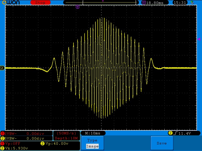

astrahard
Сообщения: 167
UAVpilot писал(а):Не круглый чтоли?
Зубцы не параболические а прямоугольные, Вот эксперимент противо ЭДС не нагруженного двигателя вращение от руки, разгон торможение.
20171107_153135.jpg (2360 просмотров) <a class='original' href='./download/file.php?id=137981&mode=view' target=_blank>Загрузить оригинал (156.79 КБ)</a>
ScrewDriver
Сообщения: 1942
Репутация: 498
Настоящее имя: Василий
Сообщение ScrewDriver »
astrahard писал(а):от руки
это у вас руки дрожат :)
на базе измерения противо-эдс как раз и работают всякие векторные режимы именитых производителей ;)

Сообщения: 21923
astrahard писал(а):Зубцы не параболические а прямоугольные, Вот эксперимент противо ЭДС не нагруженного двигателя вращение от руки, разгон торможение.
Больше похоже на дерьмовенький осциллограф... :)
А собственно за что именно идет агитация в этой теме?..

astrahard
Сообщения: 167
UAVpilot писал(а):Больше похоже на дерьмовенький осциллограф...
А вот и нет, осциллограф с буфером 10мбайт, при растягивании дает идеальную картину. Это OWON 7102 к этому осциллографу претензий нет ни у кого. См. первую осциллограмму.
P.S. Резонанс шаговика есть следствие непостоянства момета. Я хочу показать, что электронику управления ШД можно сделать дешевле при лучших характеристиках. Пока схема в голове, но цена принципиально меньше, при лучших характеристиках. Посути, это и есть векторное управление с датчиком. Просто решения векторного управления шаговиком нераспространенны задешево.
P.P.S Хочу обосновать преимущество использования в качестве датчика, двигателя аналогичной управляемому конструкции, для реализации векторного (с постоянным моментом) режима, в смысле упрощения электроники привода, по сравнению с оптическим энкодером.
