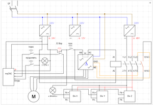

Сделал схему питания шкафа управления 3-х осным фрезерным/граверным станком. Станок заказан у Максима (frezeryga). Шкаф готовлюсь собирать сам. Прошу посмотреть и дать свои комментарии.
Кнопка пуск замыкает цепь катушки контактора и активирует "автоподхват". После срабатываиния котактора на драйверы EM705 подается питание. Затем на драайверах внутри замыкается зепь Flt- - Flt+ и загорается лампочка - контрольная цепь активна. После этого кнопку пуск можно отпустить.
Контрольная цепь размыкается по E-Stop, при ошибке ПЧ (Delta VFD) - НЗ контакты реле RB-RC, при ошибке любого драйвера.
При нажатии E-stop рвется цепь. Отключается контактор, отключаются питание драйверов, подается сигнал на ПЧ размыканием M0-Gnd, подается сигнал на контроллер замыканием второй пары контактов на E-Stop.
Кнопки пауза и продолжить подают соответствующие сигнал на входы контроллера.

Если хотите рассказывать про свой станок, то назовите тему соответственно. Нынешнее название ни о чём.
P.S. Лампочка "drivers" никогда не загорится. :)

UAVpilot писал(а): P.S. Лампочка "drivers" никогда не загорится. :)
Да ;) +1, минусы блоков питания не объединены. И питание на все три драйвера подавайте сразу от контактора, а не по цепочке первый-второй-третий, чтоб падения одного не влияло на питание других.

Если принцип как у меня то нужно промежуточное реле ставить которое будет врубать контактор поскольку потребляемая мощность катушки контактора выше допустимой нагрузки на транзисторы выходов в драйверах.

xvovanx писал(а):И питание на все три драйвера подавайте сразу от контактора, а не по цепочке первый-второй-третий, чтоб падения одного не влияло на питание других.
ОК. Неудачно нарисовал.
frezeryga писал(а):Если принцип как у меня то нужно промежуточное реле ставить которое будет врубать контактор поскольку потребляемая мощность катушки контактора выше допустимой нагрузки на транзисторы выходов в драйверах.
Спасибо. Не учел токи потребления... :( Резделю цепь управления и питания контактора.
