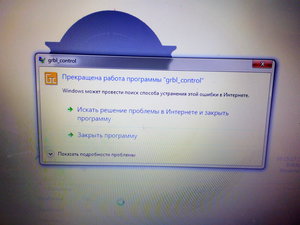

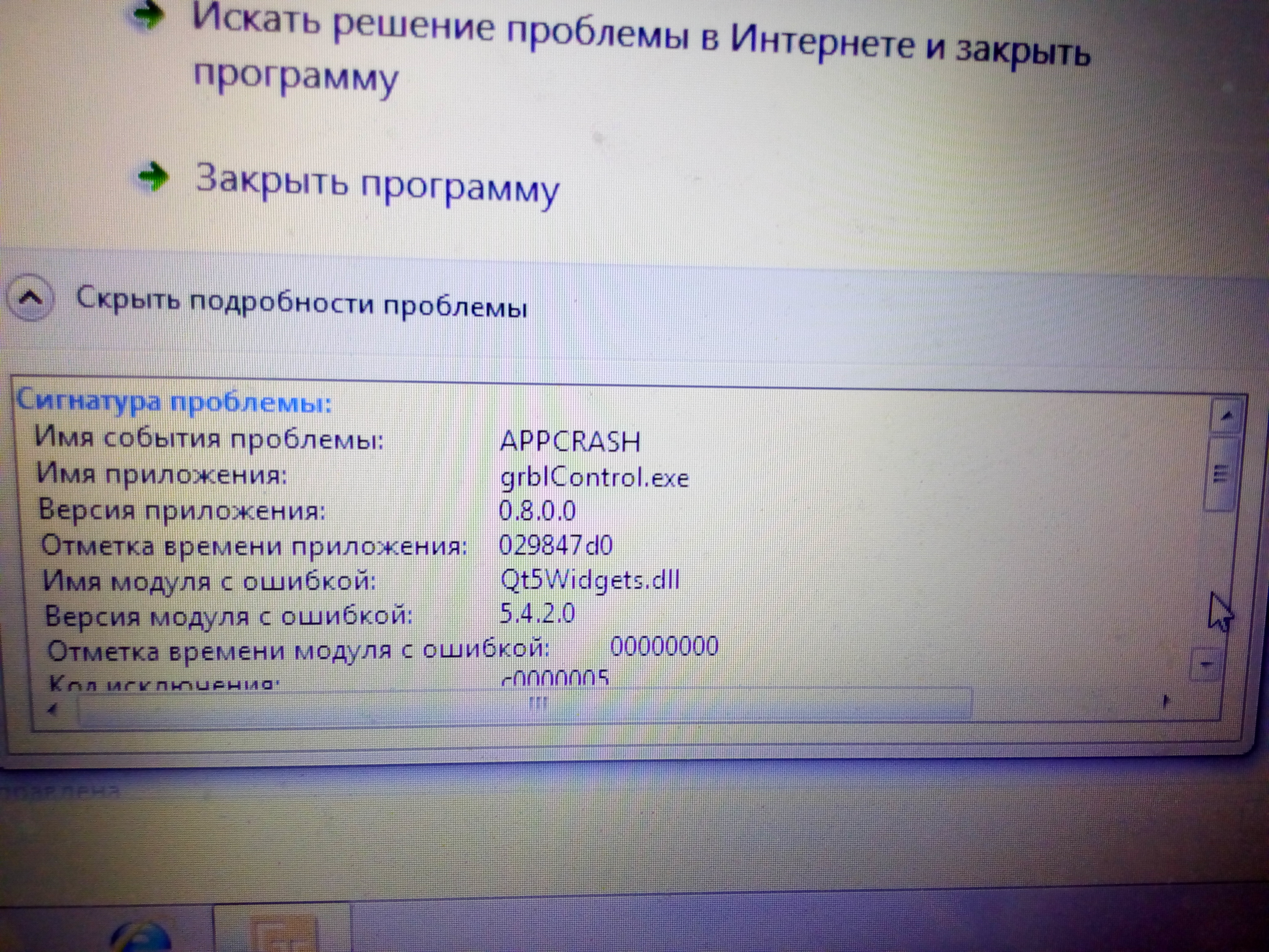

Парни день добрый. Мужики подскажите пожалуйста. Вот уже как месяц купил станок. Но за всё время он сделал всего несколько картинок. Хотя каждый день пробую.
ПРОБЛЕМА.
Включаю станок, ставлю картинку на фрезерование. Он работает нормально, крутит режет. Проходит час или два часа. Потом останавливается, шпендиль крупит, оси стаят. На экране появляется слейдуюшие окна.
Поскажите в чём проблема.

Вам в профильную тему. Стандартная проблема - потеря связи:питать станок от бесперебойника, проверяйте режим сна usb-портов, снимите плату со станка и положите отдельно - что-бы избежать передачи на неё вибраций. Залейте "китайскими соплями" кабель и разъём на плате управления..

в компе, питание для usb портов надо настроить..скорее всего срабатывает временное отключение порта... :eat:
