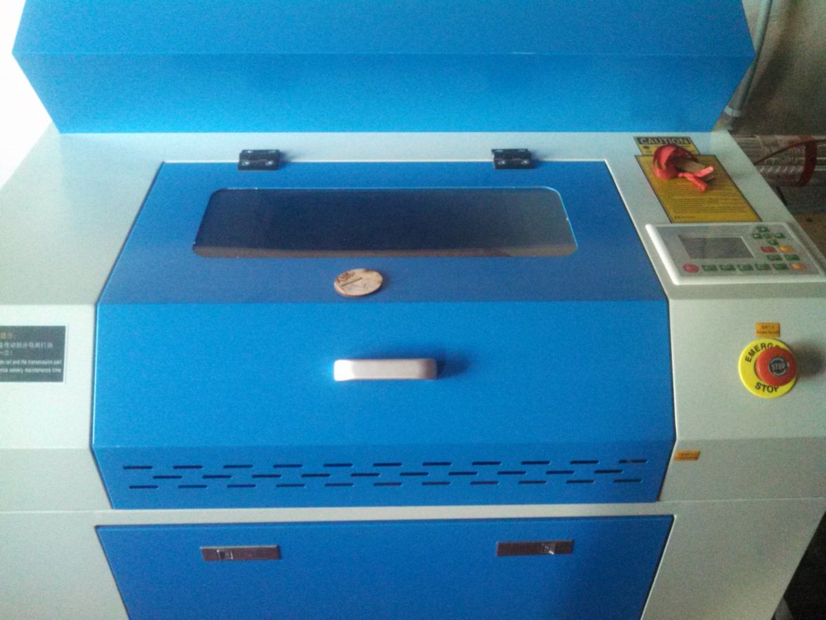

Вот такой китаец
IMG_20180420_185803.jpg (2360 просмотров) <a class='original' href='./download/file.php?id=137831&mode=view' target=_blank>Загрузить оригинал (123.26 КБ)</a>
Сзади шильдик с информацией: machine model - 5030 и характеристики станка (трубка, вес, габариты).
Подскажите как узнать модель и его возможности. В частности есть ли у него режим изготовления печатей, или режим 3D гравировки по монохромному изображению. Или все это можно сделать через RD CAM (RD Works, Laser Works)?

Обычный китайской станок с обычными возможностями СО2 лазера. Печати можно делать, но без растрового поля, не вытянет. 3D гравирока это что ты имеешь в виду ?

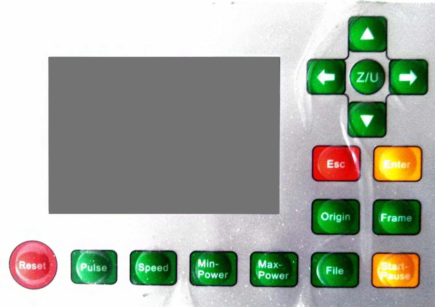

3D гравировка - это GCC Spirit мог делать гравировку по монохромному растру с разной глубиной в автоматическом режиме, получался как бы рельеф на плоскости высотой 1-1.5 мм если не ошибаюсь.
Мне бы к нему мануал найти, не могу понять как уменьшить скорость передвижения в ручном режиме (с пульта стрелками), как задать скорость холостого хода для переходов и прочее.
Вот так у него выглядит управление с борта
IMG_20180424_1033311.jpg (2291 просмотр) <a class='original' href='./download/file.php?id=137866&mode=view' target=_blank>Загрузить оригинал (156.76 КБ)</a>
На экране при старте тестовый файл, его параметры резки.
Или все что мне нужно в RD Works настраивается?
На трубке и блоке питания есть надпись YASTO

Все разобрался, Ruida, надо курить мануалы не нее.
