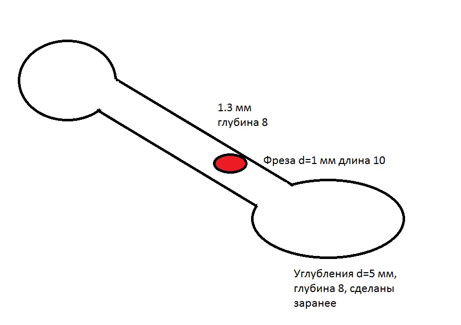

Стоит вопрос обработки алюминия на глубину 10 мм фрезой диаметром 1 мм.
Режим - подача 1000-2000, обороты 20000, глубина за проход 0.05.
В качестве смазочной жидкости используется спирт.
Пр глубине врезания 5 мм начинают ломаться фрезы, причин понять не могу.
Да, закрытые пазы сделаны с зазором 0.3мм чтобы фрезу не зажимало (тоесть закрытых контуров в диаметр фрезы нет).
Просьба подсказать кто с этим сталкивался.
Как решить проблему?

mikehv писал(а):Я обычно для таких дел делаю небольшое обнижение на фрезе. Для 1 мм можно пару миллиметров оставить номинального диаметра и сбить сотки 3 с радиуса до нужной глубины. При этом только 2 мм будет касаться стенки и лишних нагрузок на фрезу не будет. Но на коленке конечно не сделаешь с таким диаметром.
Ну я специально сделал паз как как на картинке + чтобы было куда выходить стружке сделал заранее полости диаметра 5 мм на нужную мне глубину. Сейчас кстати вместо обычной фрезы поставил кукурузу, пилит дальше вроде...
Чукча не мастер фотошопа.
Образец.jpg (4815 просмотров) <a class='original' href='./download/file.php?id=137167&mode=view' target=_blank>Загрузить оригинал (51.79 КБ)</a>
mikehv
Сообщения: 1846
Репутация: 1175
Откуда: Иваново
Re: Вопрос по работе с фрезами малого диаметра
Сообщение mikehv »
dicfy писал(а):Ну я специально сделал паз как как на картинке + чтобы было куда выходить стружке сделал заранее полости диаметра 5 мм на нужную мне глубину
Так без разницы. Стенка же не наклонная и фреза боковой поверхностью затирает.

dicfy писал(а):Режим - подача 1000-2000, обороты 20000, глубина за проход 0.05.
Фрезы сколько зубые? Сделайте наоборот - подачу 500, и глубину за проход 0.1.
P.S. я когда тонкими 1-1.5мм пилю 10мм алюминия, подачу делаю маленькую (150-250), за проход снимаю 0.1мм, 2/4 зубой фрезой, врезаюсь под углом, 10-12 тыс. обороты. Паз не расширяю (черновая в ширину фрезы), без всякой охлаждайки и фрезы держат.

Нашел такую статейку. Я так полагаю, что для 1 мм фрезы у меня сильно завышеная подача и низкие обороты...
