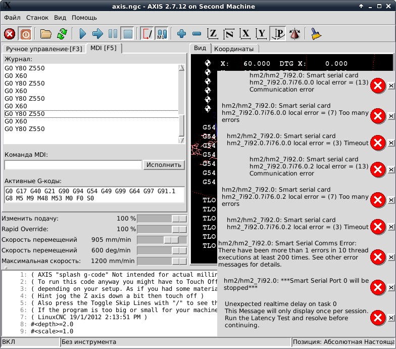

Всем привет!
Сейчас имею ситуацию:
Джиттер BP 30000 и SP 28000, 7i92+7i76, три шаговика
Вылезает ошибка Unexpected realtime delay
Куда копать - дальше пытаться снижать джиттер или проблема может быть где-то еще?
Спасибо!

DmitryJ писал(а):вылезает Unexpected realtime delay на первой же команде G-кода
Похоже, у вас слишком сложные получились расчеты в кинематике. Которые не успевают завершиться за сервопериод.

Re: Какой джиттер достаточно при аппаратных stepgen`ах?
Сообщение DmitryJ »
Команда не самая сложная - G0
Ошибка вылезает, но команда выполняется.
Если путь побольше, то в конце пути вываливается уже под joint following error
Но это понятно, отклонение накапливается.
На linuxcnc.org у коллег с такой кинематикой все работает, так что грешить на кинематику я бы не стал.
Возможно, ошибка наведенная, но где что еще проверить-подергать - не знаю.

выкинул traj_period_nsec=[EMCMOT]TRAJ_PERIOD
Стало как-то не лучше, а иначе (:
Работает при servo period 3500000, если ставить ниже - сразу realtime error при исполнении G0
Подозреваю, что 3 500 000 как-то многовато
При относительно длинном пути по G0 вываливается по joint following error
Заглушил обратную связь со степегена, поставил axis.position-com => axis.position-fb
Тогда уже отваливается SSerial - communication error (13)
Скриншот прилагаю
Может быть дело не в ini-hal?
Криво встал rt-preemt, поэтому и realtime error?
или проблемы с питанием или помехи какие могут влиять?
