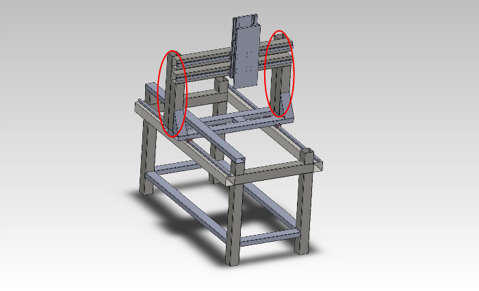

изображение редуктора с прижимным механизмом
схематическое изображение как будет выглядеть станок, будет "двойной" стол. довольно массивная выходит конструкция

Портал очень массивным выглядит... А зачем двойной профиль по Z на портале?
И такая высота обработки по Z реально нужна? Что планируешь обрабатывать?

в смысле двойной профиль по зет? эта ось стандартна для всех станков ее я не менял
высота нужна для высоких изделий на прошлом станке было 30см и то мне было мало приходилось опускать стол, сейчас сделаю 40 + шпиндель будет подниматься по максимуму

stapelmoor писал(а):в смысле двойной профиль по зет?
Вот этот:
image2993.png (2785 просмотров) <a class='original' href='./download/file.php?id=6132&sid=8e9af4f320ffa52e6c8d524f3e40ea11&mode=view' target=_blank>Загрузить оригинал (125.32 КБ)</a>
