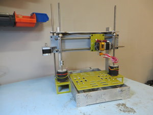

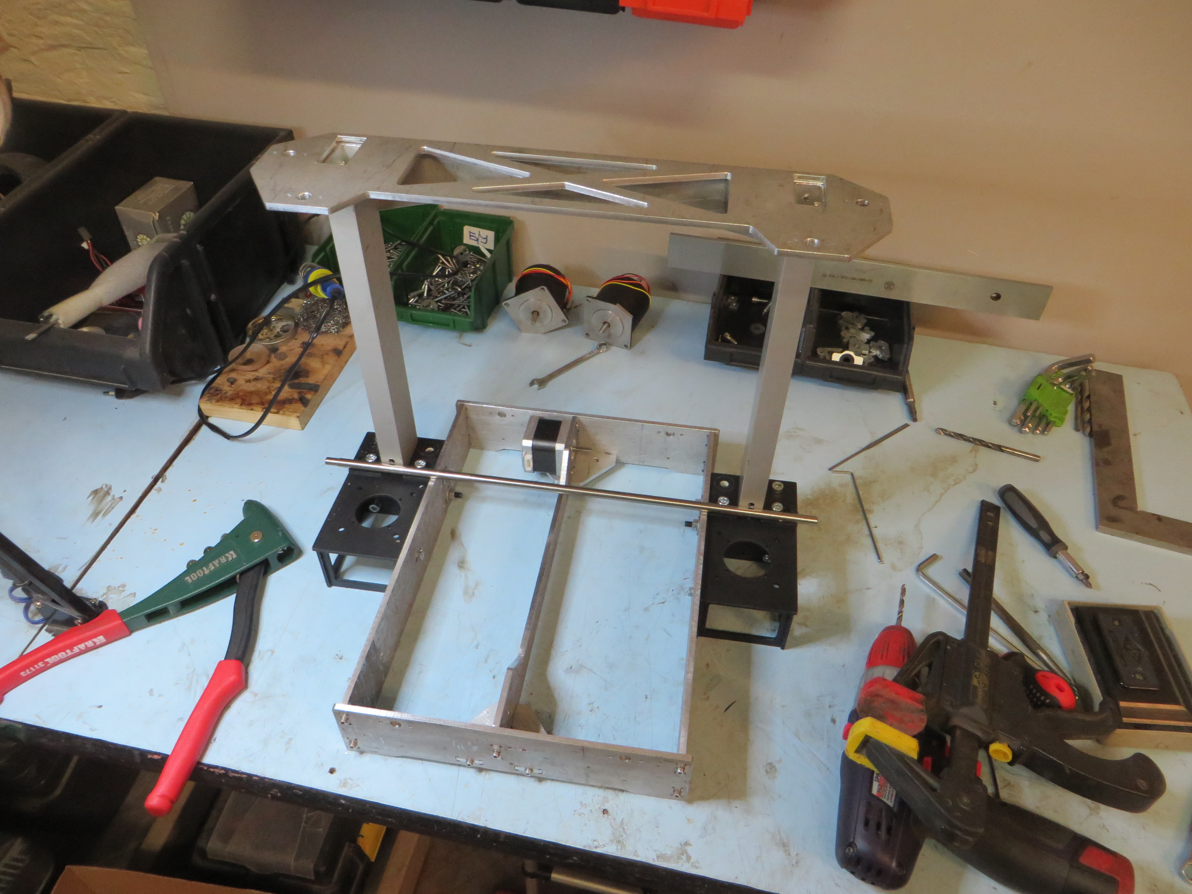

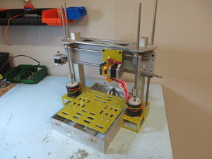

Ну собствено Нечто вроде Прюши из подножных материалов и отходов производства :)
Перебирал залежи хлама и понял, что могу собрать 3Д принтер :)
Не, ну у всех есть, один я как неудачник без 3Д принтера - так дела не будет,
тем более что задач под него есть немного.
Рабочее поле:
200х200х120(можно увеличить если будет нужно)
Чертежи, фото, видео станка:
Попилил всякое... (9755 просмотров) <a class='original' href='./download/file.php?id=136726&mode=view' target=_blank>Загрузить оригинал (436.64 КБ)</a>
Попилил всякое...
Подсобрал посмотрел, норм... (9755 просмотров) <a class='original' href='./download/file.php?id=136729&mode=view' target=_blank>Загрузить оригинал (2.47 МБ)</a>
Подсобрал посмотрел, норм... (9755 просмотров) <a class='original' href='./download/file.php?id=136730&mode=view' target=_blank>Загрузить оригинал (2.76 МБ)</a>
Покрасил, финишная сборка... (9755 просмотров) <a class='original' href='./download/file.php?id=136732&mode=view' target=_blank>Загрузить оригинал (2.7 МБ)</a>
Собрал, пошевелил осями... (9755 просмотров) <a class='original' href='./download/file.php?id=136733&mode=view' target=_blank>Загрузить оригинал (2.69 МБ)</a>
Собрал, пошевелил осями... (9755 просмотров) <a class='original' href='./download/file.php?id=136734&mode=view' target=_blank>Загрузить оригинал (2.82 МБ)</a>
Собрал, пошевелил осями... (9755 просмотров) <a class='original' href='./download/file.php?id=136735&mode=view' target=_blank>Загрузить оригинал (2.42 МБ)</a>
https://youtu.be/SP6HIW87XY8
https://youtu.be/akCQBkAN5jE
https://youtu.be/jNQlBHMh0wU
Примеры изделий (фото):
Пока нет, но обязательно будут.
Вопросы:
1. Есть ли смысл пользовать Ардуино Уно с шилдом V3 ?
2. Какая прошивка нужна ?
3. А может не париться и взять Мегу с Рампсом ?
Что пробовал:
Да взял и сделал, чё там пробовать :)
Что получилось:
Собрал.
Осями уже шевелит.
Что не получилось:
Пока неясно, но вроде всё норм должно быть.
Ориентировочный бюджет:
Не считал, но точно меньше сотни баксов.
Детальки пилил между делом от случая к случаю.

Итак, неспешно почитывая интернеты при поездках в метро, по дороге на работу, немного сложил в голове картинку что к чему.
И слегка прокачал скилы в этих ваших Ардуинах и вообще 3Д печати.
Нарыл некую прошивку Teacup вполне подходящую, по отзывам, для УНО и более того - вчера успешно её настроил и прошил. (не все конечно параметры, но основные настроил)
Всё вполне себе работает и даже пытается выполнять программу :)
Итого осталось :
1. Разобраться, как и куда прикрутить нагрев хотэнда и стола.(или для начала хотя бы хотэнда)
2. Прикрутить концевики (или не прикрутить - думаю можно и без них обойтись)
3. Изготовить или купить сам стол (ну в смысле грелку) - подходящий кусок фольгированного стеклотекстолита есть.
4. Донастроить.
5. Провести пробную печать.
Думаю, к концу следующей недели, не тратя особо много времени и усилий получу первый отпечаток.

Ну что - чудеса бывают.
Я победил чудо враждебной техники.
Вот кино :)
https://youtu.be/454z81iSH1c
https://youtu.be/Imlvq2Mcyzg
Сколхозил нагрев хотэнда на мосфете и даже заставил его работать и показывать температуру.
IMAG0629.jpg (9447 просмотров) <a class='original' href='./download/file.php?id=138118&mode=view' target=_blank>Загрузить оригинал (337.54 КБ)</a>
Концевики понятное дело прикрутил.
На стол пока забил - но если буду делать то нагрев будет автономный.
Более-менее расчехлился с настройками хитрой прошивки Teacup.
Подобрал слайсер ( собственно Slic3r - из него и печатал)
Ну и напечатал тестовые модельки. Всё чётенько - в свою вожделенную десятку попадаю - а мне больше и ненадо.
Качеством доволен. Естественно ещё буду играться настройками - но уже сейчас могу печатать то что мне надо.
IMAG0622.jpg (9449 просмотров) <a class='original' href='./download/file.php?id=138111&mode=view' target=_blank>Загрузить оригинал (355.71 КБ)</a>
IMAG0623.jpg (9449 просмотров) <a class='original' href='./download/file.php?id=138112&mode=view' target=_blank>Загрузить оригинал (252.14 КБ)</a>
IMAG0624.jpg (9449 просмотров) <a class='original' href='./download/file.php?id=138113&mode=view' target=_blank>Загрузить оригинал (255.28 КБ)</a>
IMAG0625.jpg (9449 просмотров) <a class='original' href='./download/file.php?id=138114&mode=view' target=_blank>Загрузить оригинал (211.95 КБ)</a>
IMAG0626.jpg (9449 просмотров) <a class='original' href='./download/file.php?id=138115&mode=view' target=_blank>Загрузить оригинал (391.72 КБ)</a>
IMAG0627.jpg (9449 просмотров) <a class='original' href='./download/file.php?id=138116&mode=view' target=_blank>Загрузить оригинал (342.46 КБ)</a>
IMAG0628.jpg (9449 просмотров) <a class='original' href='./download/file.php?id=138117&mode=view' target=_blank>Загрузить оригинал (280.55 КБ)</a>
пысы конечно с юсби печатать это изврат - попытаюсь приколхозить кардридер - свободные пины есть, а вот экран уже увы :(
IMAG0621.jpg (9449 просмотров) <a class='original' href='./download/file.php?id=138109&mode=view' target=_blank>Загрузить оригинал (357.89 КБ)</a>
Короче дожму что можно из Уны а там будет видно.
пыпысы а да, забыл совсем !
Блок питания - нарыл в закромах старый БП от банкомата а там всё что надо и 5 вольт стабилизированных для Ардуины
и 12 для хотэнда и 33.7 для шаговиков (странное конечно напряжение но какое есть) короче так и запитал всё отдельно.
Кстати вот те движки что у меня на оси Z и БП из одного банкомата :) Движки как раз из купюроприёмника :)
