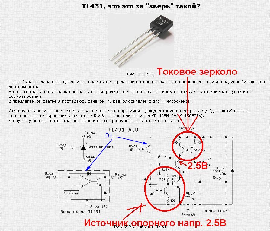

Не соглашусь. Посмотрите на схемы. Контакты шариков (NC) разомкнуты при срабатывании. Питание напрямую через резистор идет на вход компаратора, вход высокоомный, падения никакого. Глянем схему из даташита: у входного тр-ра в эмитере нагрузка - это схема с общим колектором - у него напряжение на базе близкО к питанию. Транзистор, (тот что к входу эмитером) включен с общей базой (связь от токового зеркала) - у него входное сопротивление огромно. На токовом зеркале сравнивается входное напряжение (<> 2.5В) с опорным. Имеем высокоомный вход компаратора (производители только такие и делают, чтоб входные цепи не мешали).
P.S. на входе (на шариках) при разрыве до момента замыкания имею 11.8В (с опроразвязки приходит уже 11.8), при замыкании шариков падает в ноль. На выходе компаратора получаем ключ 11.8/0 В. 2.5В это порог при котором сработает компаратор, а на входе при хх имеем U пит.

Но все рассуждения относятся к штатному режиму работы - в качестве стабилизатора, когда напряжение на управляющем входе ниже или равно напряжению на "катоде".
Теперь смотрим блок-схему.
TL431_2.jpg (6985 просмотров) <a class='original' href='./download/file.php?id=136497&mode=view' target=_blank>Загрузить оригинал (142.2 КБ)</a>
Когда напряжение на входе превысит опорное, выходной транзистор откроется и потащит к земле вход через открывшийся диод D1. Соответственно, напряжение на входе станет равным напряжению на "катоде" + 0,7В (падение на диоде). На принципиальной схеме этот диод специально не обозначен, его роль играет переход база-коллектор входного транзистора.
И, как известно, практика - критерий истины :) К сожалению, у меня нет под рукой TL431. Но вам ничего не стоит померить фактическое напряжение на контактах при подключенной схеме.

Сергей Саныч писал(а):Когда напряжение на входе превысит опорное, выходной транзистор откроется и потащит к земле вход через открывшийся диод D1.
В теме обсуждаем прописные истины каскада с ОК. Диод в блок схеме защитный, чтоб на вход не подали напругу больше питания. На коллекторе 12В, при открытом тр-ре на эммитере будет ~11В, на базе чтоб был открыт надо на 0.7В (p-n переход) больше эммитера, т.е. грубо 11.7В. Но никак не 2.5В. Смоделирую работу: сработал датчик, шарики разомкнуты, на шариках (на базе) 11.7В, при замыкании с 11.7 шарики замыкают базу на ноль. В момент касания изначально имеем пробивное 11.7В.
P.S.не то обсуждаем, не там бодаемся ;) . С классической механикой (хаб с тремя рогами-штырями) и данной схемой инвертора все работает отлично.
Re: Самодельный центроискатель
Добавлено: 06 апр 2018, 14:05
По схеме с ОК включен входной транзистор. Откуда у него на коллекторе возьмется 12 вольт при открытом выходном? А он при разомкнутых контактах будет открыт.
Схему надо целиком рассматривать, а не только отдельные элементы.
И все-таки померяйте в реале...
