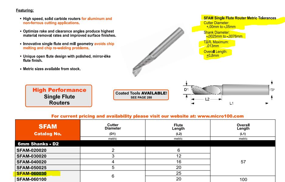

Hanter писал(а):вы одноперую нормально не замЕряете. у нее обнизка сделана чтобы не затирала.
Логично. Но где значения этой обнизки брать, если "даже у американцев" она не прописана в каталоге:
sfam.JPG (6259 просмотров) <a class='original' href='./download/file.php?id=136389&mode=view' target=_blank>Загрузить оригинал (90.53 КБ)</a>

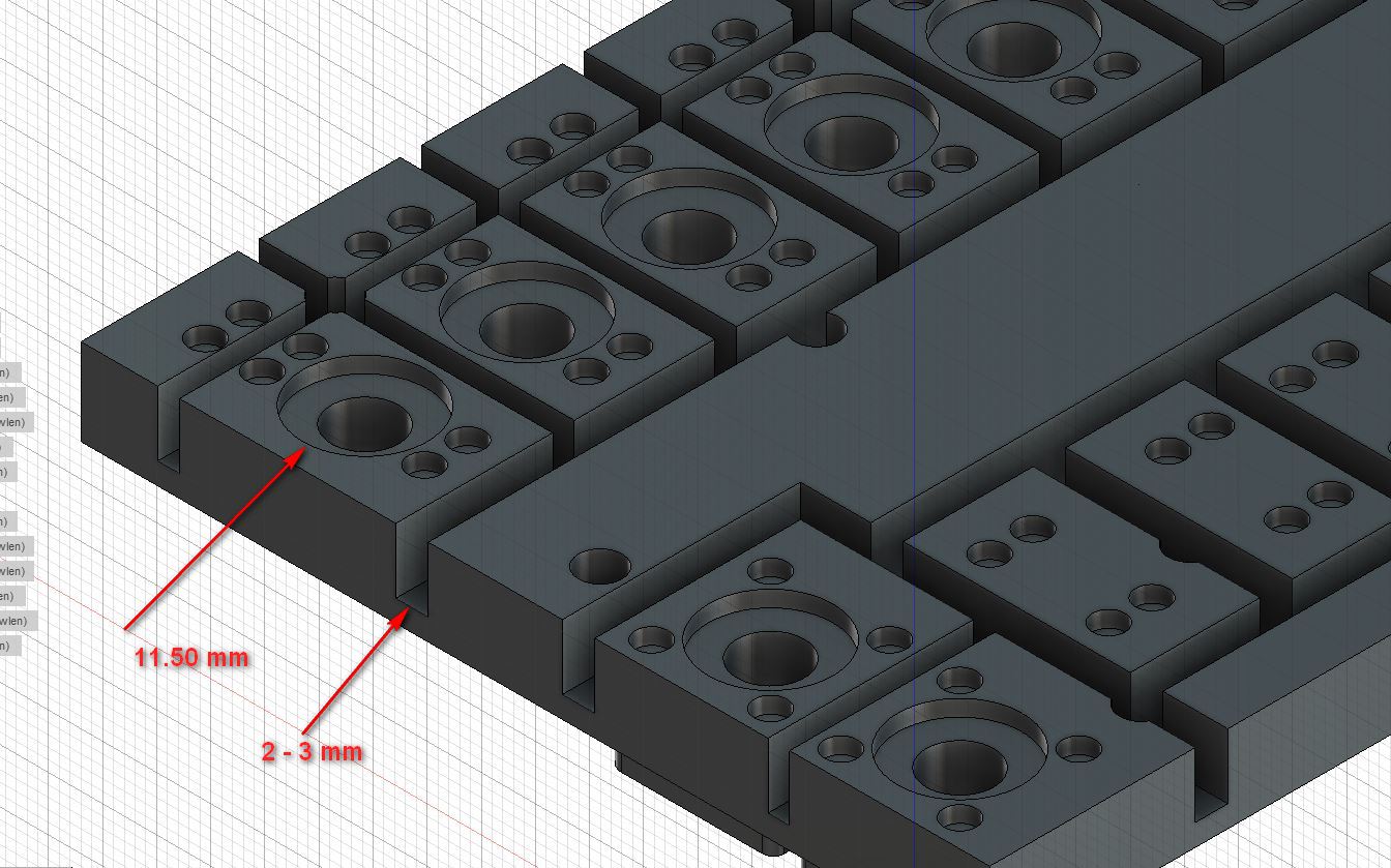

Теоретически, для сокращения времени обработки. Эти отверстия имеют обнижение диаметром 11.5 мм. Выбираем его 6-й, и затем отверстия уже выбираем с более низкой top height. Если же обнижения выбирать 4-й, то остаётся "островок" в центре - либо дополнительные движения для его удаления, либо отверстие с бОльшей высоты выбирать, что добавляет время обработки.
А поскольку автосмены нет, то "каждая секунда на счету", и лишнюю смену инструмента делать не хочется :)
