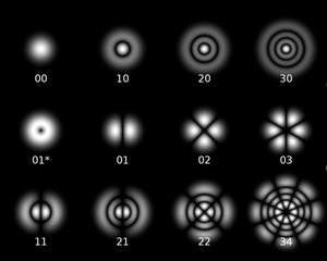

Доброго времени суток, регулярно покупаю лазерные трубки RECI W4 100Вт, все было хорошо но случилась беда - станок начал очень слабо резать, проверили все все все, трубка новая, в работе не была вообще, вопрос как проверить трубку, как проверить луч?какой луч должен быть? если при мощности 25% включить буквально на 0.1 сек ( при этом поставив кусок фанеры на прямую к трубке на расстоянии 10-15 см, изебгая зеркал и линз) появляется бублик, это нормально?или должна быть точка?
Просто приходится регулярно покупать трубки а как првоерить не знаю, хотелось бы получил и сразу проверил...

Если включить для теста на секунду-другую без воды ничего с ней не станется. Бублик плохо - кружок хорошо!

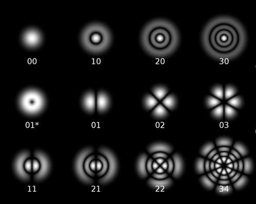

Laser_modes_with_circular_mirrors.jpg (1516 просмотров) <a class='original' href='./download/file.php?id=136343&mode=view' target=_blank>Загрузить оригинал (40.13 КБ)</a>
Раз регулярно покупаете трубы, то должны знать и о проверке. Если просто на работоспособность, это дело одно. А если паспортизация, то там будет целая методичка. Моды луча меняются в зависимости от мощности, подаваемой на трубу. Китайцы гонят огромное количество брака, это ни для кого не секрет. Крупные конторы, закупающие трубы и комплектующие "свои" станки, производят отстрел труб по приходу с Китая. Ну а зная характеристики, есть возможность поставить на "свою" продукцию наиболее беспроблемные трубы, а остальные пустить в продажу. Кто-то из них снимает видео отстрела, кто-то оформляет паспорт трубы. Измеряют максимальную мощность, фиксируют моды на разных мощностях. Предъявить-то что-нибудь можно, но реакцию продавшей трубу конторы предсказать не возьмется никто. Если это нормальный прод, отсылайте фотки бубликов и требуйте замены. Мода 00 - идеальная, ровный луч максимальной плотности. Мода 01 с минимальной дырой в центре - приемлемая, но уже с потерей мощности. А уж если бублик больше пустой, чем полный - это уже швах.

ну получается что, если поставить мощность 10% и нажать быстро получается просто круг (бублик), если подержать 5 секунд получается ровная жирная точка, если поставить мощность 50% и быстро стрельнуть то ижельно черная ровная точка, что скажете?

Насчет измерений - ищите методичку. Иначе это просто пальцем в небо.
Используется фиксированное расстояние до мишени и фиксированное время импульса. Та же Руида позволяет сделать "Пульс" однократным и нужной длительности.
