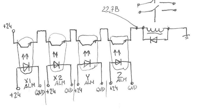

Друзья, хотел реле в шкафу управления заменить на оптопары, но что-то реле не включается. Соединил всё вот так:
1 001.jpg (4396 просмотров) <a class='original' href='./download/file.php?id=136122&mode=view' target=_blank>Загрузить оригинал (36.34 КБ)</a>
Задумка: на оптопары заведены сигналы ALM с 4х сервоусилков. Если на усилках нет ошибок то должно включаться реле с 4мя группами контактов для каждого усилка разрешающего работу. При наличии на любом из усилков ошибки (ALM) рвется цепь и реле выключает сигнал EMG. Все усилки останавливаются максимально быстро.

Какие оптопары? Выдержат ли они 24В на входе?

Какой ток требуется реле,чтоб сработать ?

PKM писал(а):Какие оптопары? Выдержат ли они 24В на входе?
PC817
Taganrog писал(а):Какой ток требуется реле,чтоб сработать ?
33.4мА
Светодиод вместо реле работает, а на катушку тока не хватает.

Ин хватит) транзистор добавить и все заведется...

Проще наверное на диодах логику построить

Вот нашел, но по моему здесь не хватает резистора с R2 на GND. И нет номинала транзистора.

а какой ток открытия оптопары? Скорее всего плохо открывается.... 33.7 там Макс 50 ма. У "c " 200 процентов... Вроде...
Ставь ещё одну оптопару на открытие реле и заканчивай ей 20- 25ма. Тогда она точно даст 40ма. .... или увеличивайте токи в каждом опироне....

Сложно все это для меня. Буду ставить реле.

Ставь одно реле, а логику срабатывания на диодах сделай.

Извините, вы без резистора подали 24 вольта на светодиод оптопары?

ReverS писал(а):Извините, вы без резистора подали 24 вольта на светодиод оптопары?
резистор 22кОм. Скажут - много, но меня устроило.
