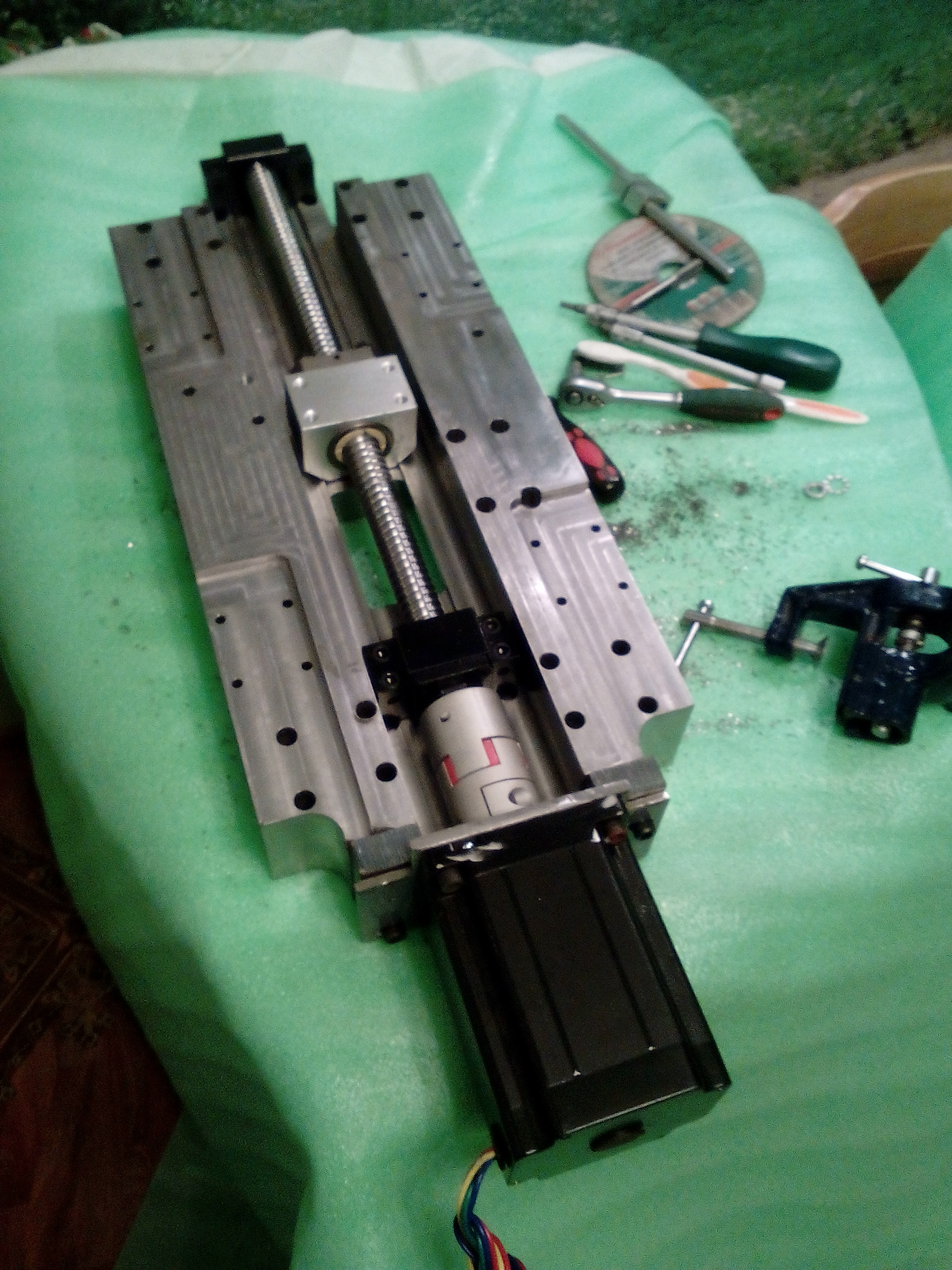

Доброго вечера.
Случился у меня курьез... Стружка попала на ШВП.. Заклинило на глухо...((((
Разобрать то разберу... А вот когда собирал в одной гаке просыпал шарики, собрать так и не смог эту гайку...
Не хочется гайку снимать с вала, можно как то промыть ?

Вы правы не из-за стружки...
Вернее оказался опорный подшипник....
В нем что то хрустит.... Там ведь сальник.. !!!!! Все работало... И вот.
Это же нужно будет спресовывать его с ШВП...
:wtf:
После того как снял стол понял что не в гайке.... Подшипник прокручиваешь на ШВП из него звуки (подтрескивание) и подклинивает , но не сильно...
Кто что посоветует...

я имел ввиду сооснось кайки установленной в кронштейн и винта. если не выдержать это условие, то нагрузка на подшипники (и на гайку) сильно возрастает. подшипники радиально упорные как правило открытые. подшипник на вал не прессуется, там скользящая посадка должна быть без натяга. в любом случае менять. Фото приложите - будет понятнее

Вы понимаете что есть ось вращения гайки и ось вращения винта и они должны быть как можно ближе друг к другу (в идеале совпадать) в двух плоскостях. Если этого нет, то и получается что гайка тянет (или толкает) винт к своей оси. Когда гайка в центре винта, то это не важно, когда близко к опоре, на опору идёт большая нагрузка. Точнее на подшипники опоры. Вот и получается что в купе с "посадкой на горячую" которую очень "любят" мелкие подшипники, происходит ускоренный износ. Я такое проходил на первом станке покупной, там на зедке был 2-х рядный радиально упорный, ось климануло. Разобрал, подшипник хрустит. Выставил все, поменял подшипник. Я не утверждаю что именно в этом причина, но одна из них. Подшипник кстати какой стоит на опоре?

15 ый подшипник ... BK-15....
Есть еще одно но... Если бы возникала нагрузка на подшипник... В данном месте были бы срывы при движении...
Когда работал все делал на малом токе, оси по всей длине двигаются одинаково, подъезжай хоть к краю хоть в центре...
На скорости в 300мм/мин начинали происходит срывы по всей длине винта...
