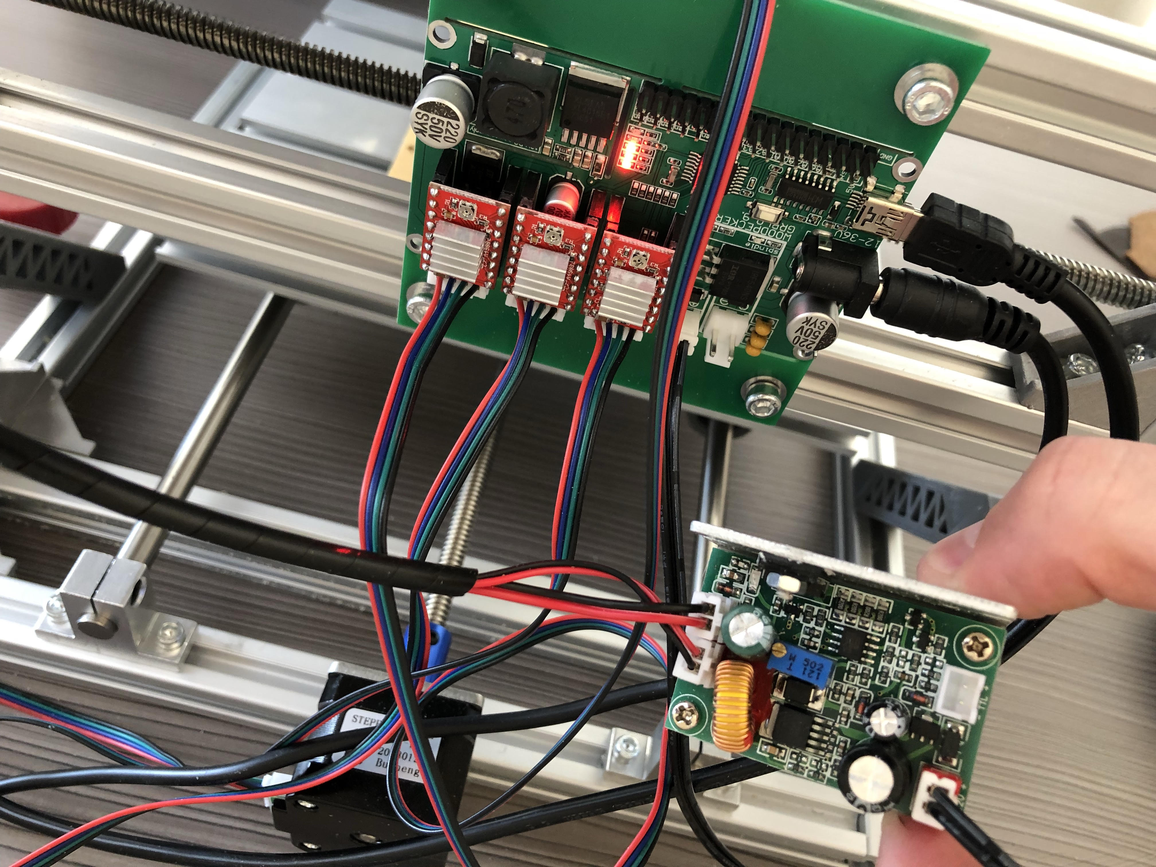

Столкнулся с проблемой.
Cnc 2418
LiteFire
Бьём точечно картинку ЛОГО
Сегодня лазер показал что может очень быстро передвигаться и включаться между каждым пикселем
Затем просто перезапустил программу и он начал работать намного медленней
Какой параметр отвечает за интенсивность включения лазера между пискелями
Было https://youtu.be/30Q3pcw_PAk
А стало https://www.youtube.com/watch?v=kdOYXZE ... e=youtu.be
Подключение:

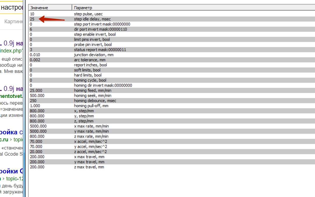

Нашёл.
в GRBL настройках поправил пункт "этап простоя задержка, мс Удержание двигателя"
Стоял 250 :problem:
29-03-2018 17-10-22.jpg (1618 просмотров) <a class='original' href='./download/file.php?id=135906&mode=view' target=_blank>Загрузить оригинал (270.52 КБ)</a>
