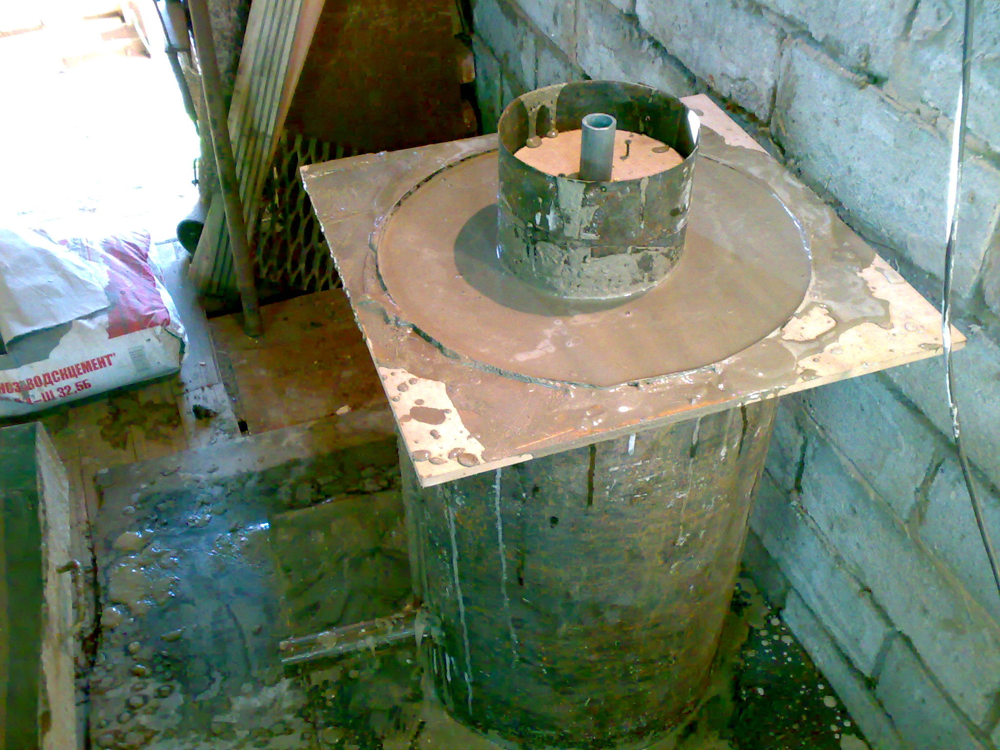

Чтобы продолжить работу на своем бюджетном станке CNC1 ,а также модернизацию его, нужен АЛ . покупать дорого. остается опять же сделать самому.
вот и начитавшись и насмотревшись на это дело. взялся за работу.
не наяжа какой либо емкости ввиде бочки , карзины или тому подобное , решил все сделать сам. нашел дома лист железа примерно 0.4мм . вырезал на станке кольца и круги из vla/
и собрал бочку сам.
130620121817.jpg (11265 просмотров) <a class='original' href='./download/file.php?id=5980&mode=view' target=_blank>Загрузить оригинал (542.54 КБ)</a>
сделал трубку для горелки нашел только Ф50мм . вставил ее и залил раствором чемент с шамат пескоми и огнеупорным кирпичем.

после чего оставил до утра .
на следующее утро раствор встал и печка стала похоже на печку.

много ты в ней не наплавишь Ала
Сообщения: 22776
Re: Печка1 - станок для переработки алюминия
Аргументируй :D!
Сообщения: 34042
тигель примерно на 3-4 литра плавил 4мя подобными бензиновыми горелками. Печка имела более лучшую теплоизоляцию.

тамже написано что будет газовая гарелка. а лампа только для просушки была
от нее точно н и чего не нагреет
просто сама гарелка не готова.
но придется еще одну заправку лампы туда дунуть для досушки
вообщем тесты покажут что к чему

на сколько кг Ала печка рассчитывалась?

aftaev писал(а):на сколько кг Ала печка рассчитывалась?
тигель сделан из трубы 100мм х 300мм я так пологаю гденить на 5 кг
http://www.zavetrom.ru
Сообщения: 34042
master_70 писал(а):тамже написано что будет газовая гарелка. а лампа только для просушки была
по фотке плохо видно могу ошибться. входное отверстие равно выходному, но при сгорании какого либо топлива оно расширяться. Входное отверстие для газов делают немного больше входного.
master_70 писал(а):тигель сделан из трубы 100мм х 300мм я так пологаю гденить на 5 кг
Я так понимаю это будет труба шовная из чернухи?

в трубу будет вставлятся труба горелки.
на превое время пока труба чернуха
для проб
чуть позже будет нержавейка
днище для нее ужне есть и на 10мм и на 6 мм трубу куплю как только финансы позволят
Сообщения: 34042
Ал расплавленный растворяет металлы. Тигля из трубы хватит на пару раз, из нержевейки раз на 20.

по печке master_70, он будет больше греть огнеупор, а не сам Ал. Сейчас есть разные теплоизоляционные материалы например теплоизоляционные ваты такие как базальтовая вата, есть ваты до 1200 градусов.

В смысле тигель? При плавке Ала нужно рафинировать его, иначе будет с мусором, шлаками, и тд. Соли плавятся при 800 град, и хорошо грызут металлы. Лучше тигель делать не из чернухи трубы, а из углеродистой стали (например из толстостенных огнетушителей). При закладки шихты тигель красят известью чтоб он дольше жил.

1. В идеале тигель графитовый.
2. Подвод тепла нужно делать сверху, а не в шихту - меньше угара.
3. Греть именно металл, а не футеровку.
4. Индукционку дома не освоить - аки затратно.
5. Серега, печь лучше прокали, а не высушивай естественным путем 5 дней. При прокалке влага уйдет.
з.ы. ...имею высшее литейное образование...
