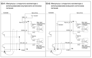

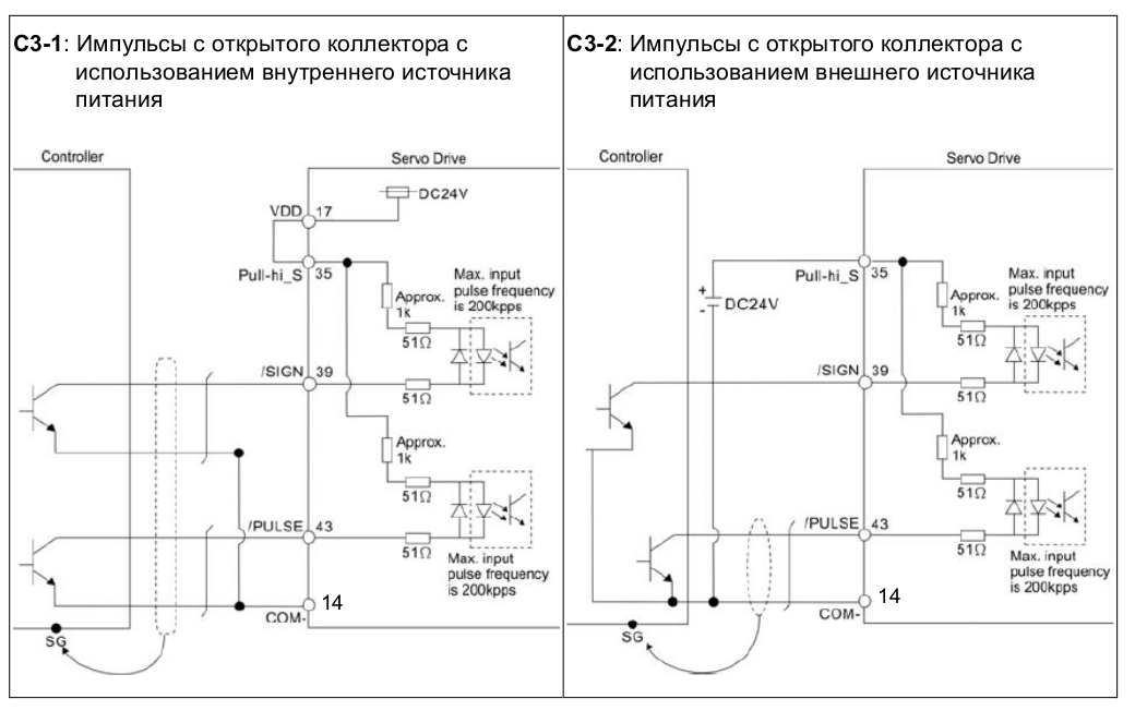

Re: Delta Servo driver ASDA-B2 step/dir подключение
Я так понимаю, что схема подключения к Open Drain пинам нарисована на странице 3-24 русского мануала.
delta servo.png (6172 просмотра) <a class='original' href='./download/file.php?id=5947&sid=58f026b0e47a82aee66aa52f437c4e4e&mode=view' target=_blank>Загрузить оригинал (167.25 КБ)</a>

подключал я по этой схеме, не крутятся моторы.

Спасибо Nick, за поддержку.
Разобрался, всё заработало и закрутилось - ( схема подключения к Open Drain пинам) только дополнительно надо контакты sign 37, pulse 41 вместе соединить с COM- 14 и все три контакта пустить на граунд управляющей платы.
