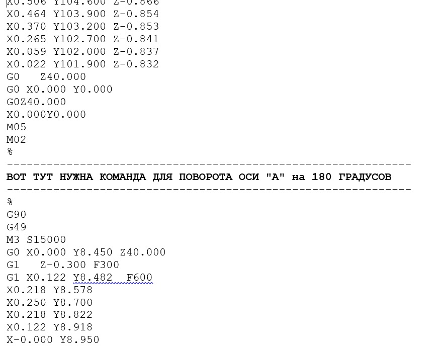

Всем добрый день.

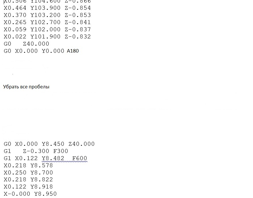

создал в арткаме 2 файлика .cnc . Можно как то их объеденить в один g-code с добавлением одной операции - (поворот оси А на 180 градусов)????
Если да,то думаю знатокам в этом деле не составит труда подредактировать мой файлик или хотя бы помочь советом что именно нужно удалить из файла, и что прописать для поворота оси А.... сам я в этом деле новичок,а посему наверное с ума быстрее сойду,чем додумаюсь как это сделать.
Заранее всем спасибо за советы и помощь...

Склеить командой
copy a+b c
либо вручную копипастом
либо посмотреть как внешние программы вызывать (если ваш контроллер умеет)
Проанализировать конец одного файла, и начало другого, посмотреть что делает каждая команда и насколько это нужно-уместно.
Справочник по G-кодам легко гуглится. Найти в нём десяток кодов дело десятка минут.

да я просто думал в блокноте удалить ненужные строки типа завершения работы, остановки шпинделя и т.д и добавить вращение оси А на 180 градусов.
Но так как понятия не имею пока как это сделать,вот и думал,что знающие люди подскажут....ведь когда знаешь что к чему - это пара минут,а когда как слепой котенок тыкаешься - несколько дней.....

Типа так. Будет медленно поворачивать добавишь после А180F1000
Может быть любое число по возможностям поворотки.

А пробел между А180 и F1000 не нужен???
и это все в одной строке прописывается где G0 X0.000 Y0.000 ???

SaNeK666 писал(а): А пробел между А180 и F1000 не нужен???
Не нужен. И все в одной строке.
Re: ПОМОГИТЕ объеденить 2 g-code в один
SaNeK666 писал(а):А пробел между А180 и F1000 не нужен???
Пробелы в G-коде ставятся только для читабельности (человеком).
Интерпретаторы их игнорируют.

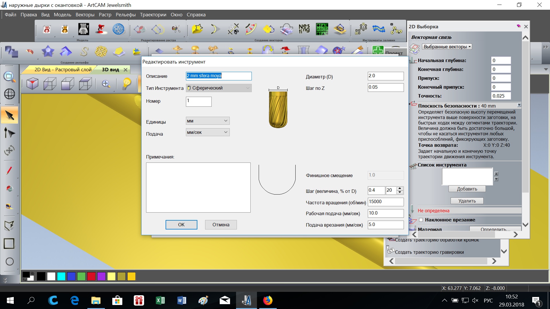

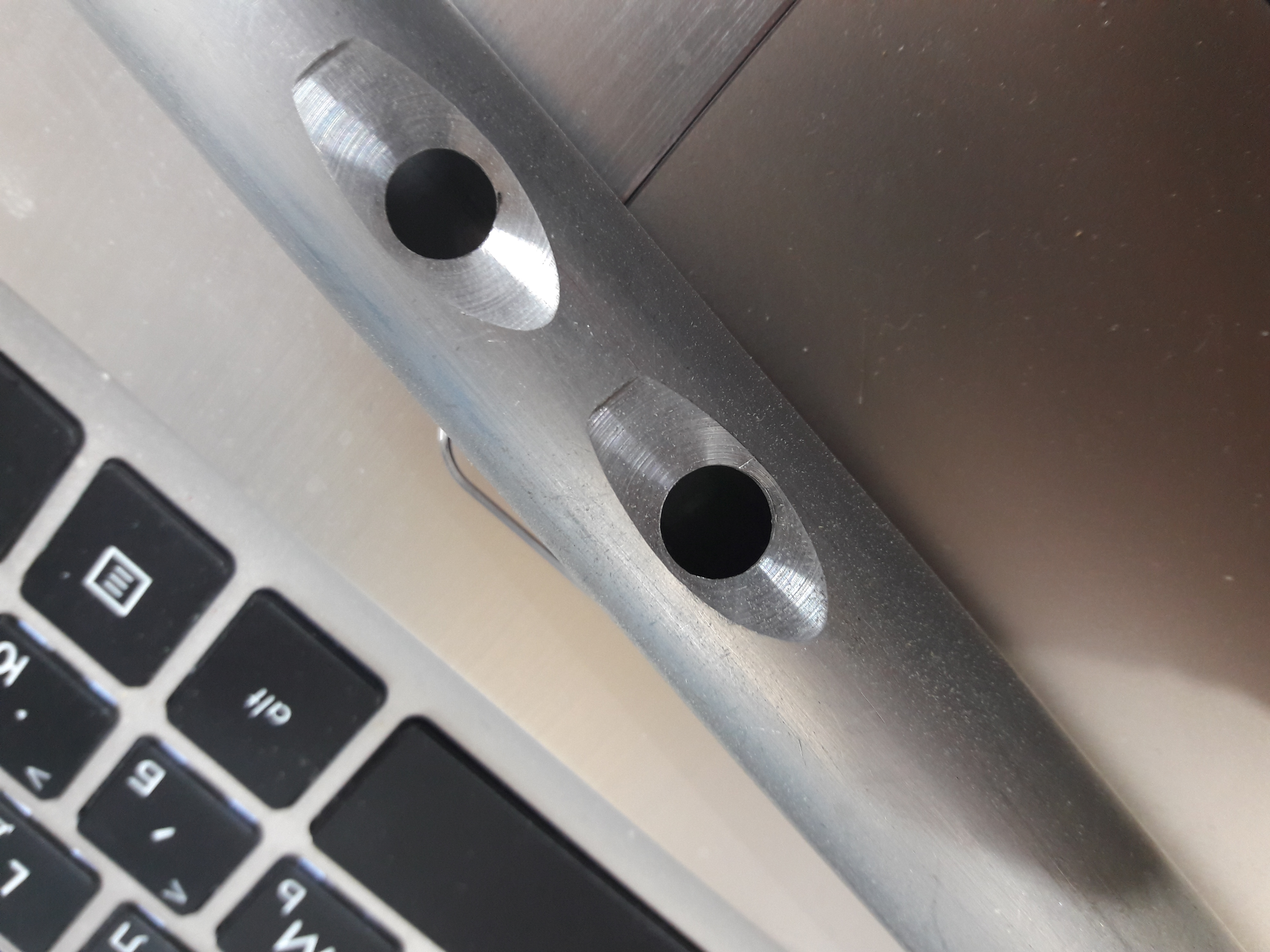

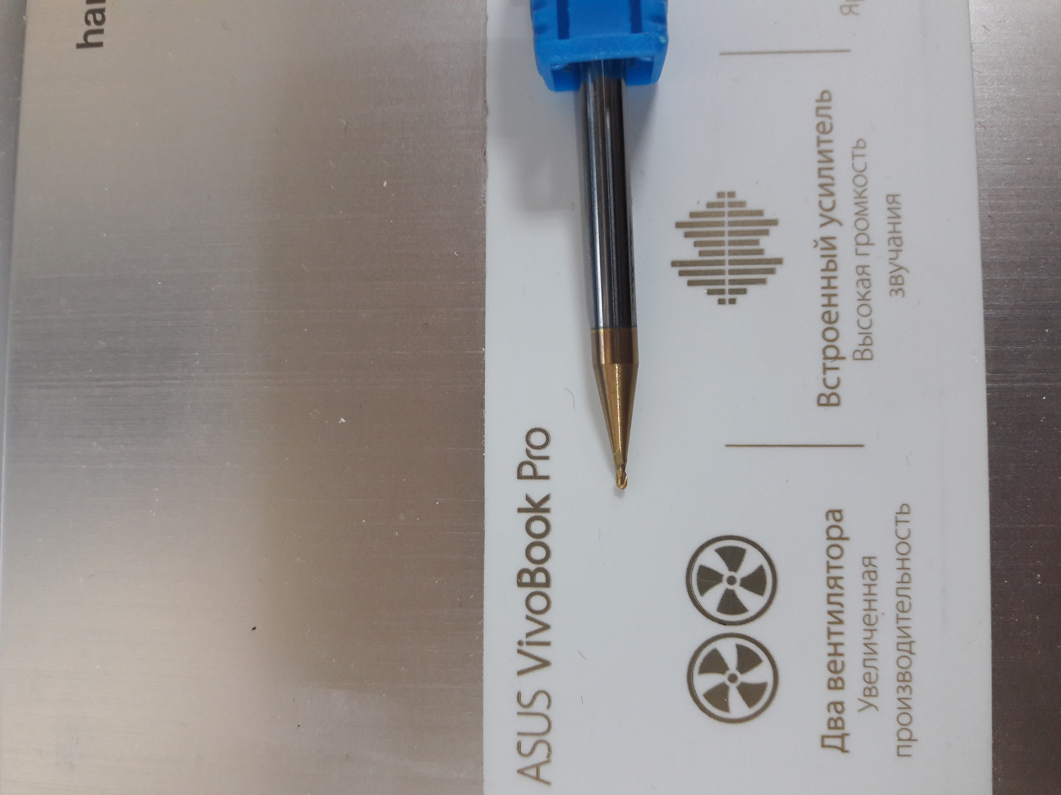

Теперь столкнулся с еще одной малозначимой проблемой. Качество полный отстой получилось. Может есть знатаки как и что в арткаме выставить чтобы красиво получилось???? материал аллюминий. глубина объекта 1-1.2 мм. сверло есть 1мм сфера и 3 мм концевая (остальные сломал все пока пытался разобраться :( ).

Для фрезеровки сверлом качество вполне ожидаемое как по мне.
Если все-таки фрезой фрезеруете, то подбирайте покороче и шаг и заглубление поменьше.
Сколько штук вы их планируете делать ? 1-5-25-2225 ?

планирую как можно больше... поэтому время тоже важно...
а разве высота прохода по Z 0.05 это много????
фреза вот такая самая маленькая 1 мм сфера. боюсь ее вставлять даже (по 800 рублей каждая) уже на 5000 наломал наверное.
Может я в арткаме что то не так делаю?? по дереву без проблем все получается и в 2д и в 3д, а вот с аллюмишкой я вспотел уже....

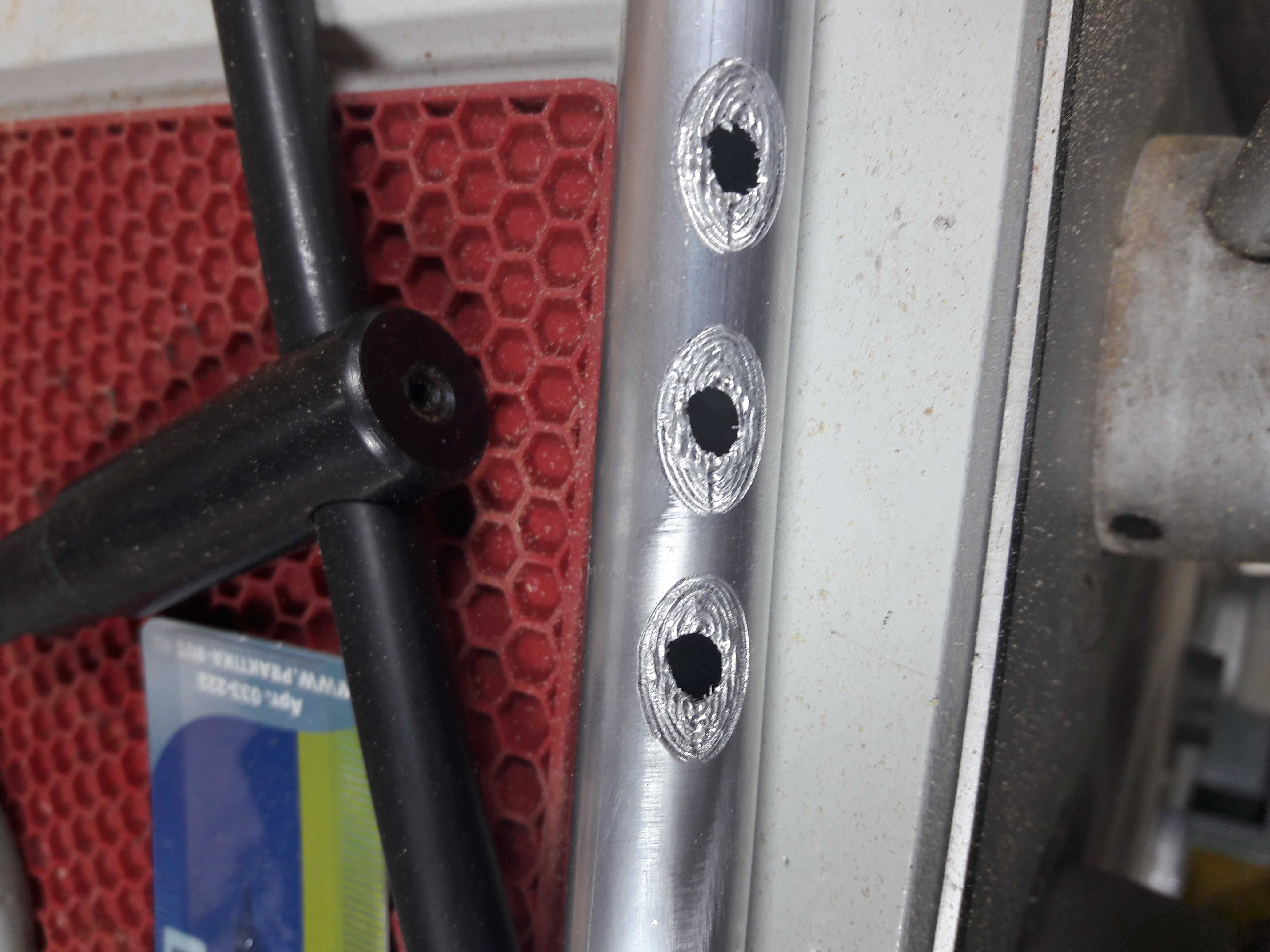

20180329_111631.jpg (3572 просмотра) <a class='original' href='./download/file.php?id=135885&mode=view' target=_blank>Загрузить оригинал (3.12 МБ)</a>

Или это безнадежное дело пытаться фрезой хотябы вот так сделать??? (фото во вложении)
20180329_112744.jpg (3566 просмотров) <a class='original' href='./download/file.php?id=135888&mode=view' target=_blank>Загрузить оригинал (3.16 МБ)</a>

Это зависит от жесткости вашего станка.
п.с. По дереву получается- потому что оно мягче.
А на металле могут появится вибрации и чистота поверхности сразу снизится.

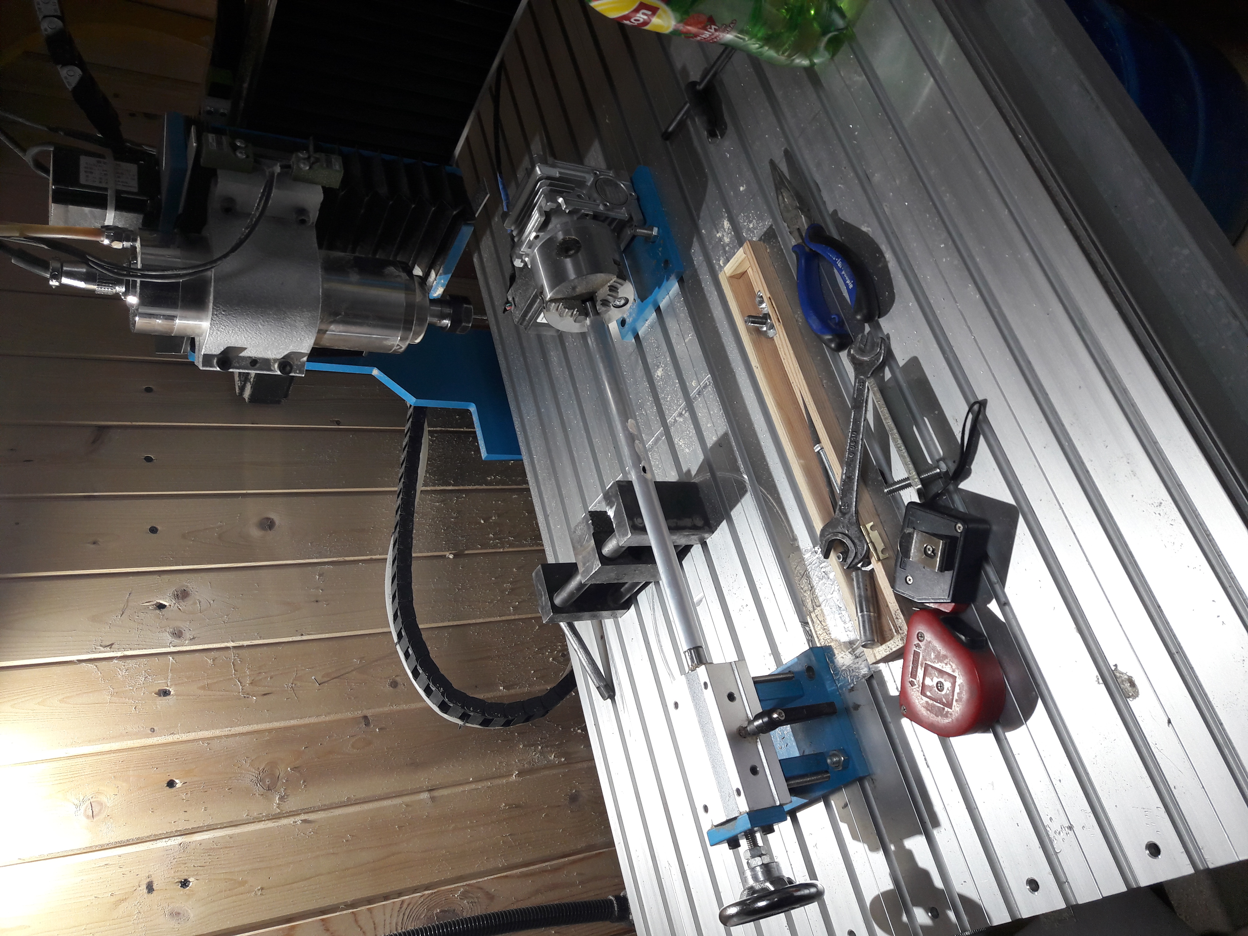

А фото станка можно увидеть ?

Taganrog писал(а):А фото станка можно увидеть ?
конечно.

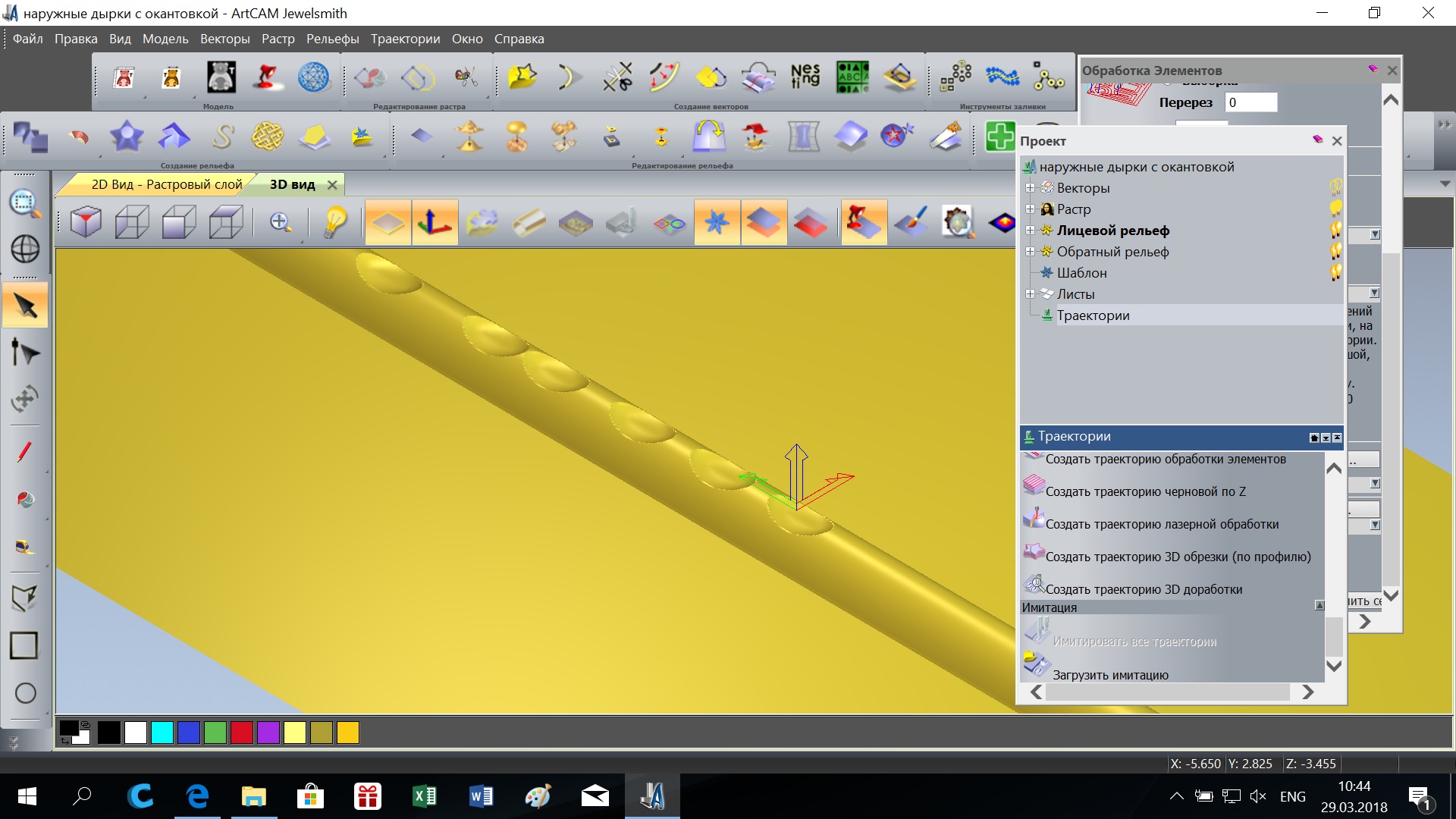

Просто я в арткаме задаю траекторию "чистовая обработка 3д". а арткам ведь сразу по Z заглубляется. вот и боюсь что фреза сломается

я бы сделал модель плоскую с сферическими или конусными углублениями
нулевую точку бы взял немного выше заготовки.чтоб на первых проходах фреза не касалась заготовки
обработку от краев к середине по спирали
фрезу 6мм примерно диаметром. шаг 5-10 процентов от диаметра
центральное отверстие выбрал бы обрезкой по спирали внутри контура
на фото выборка как от зенковки с большим углом

SaNeK666 писал(а):Просто я в арткаме задаю траекторию "чистовая обработка 3д"
Станочек вполне потянет делать детальку с нормальным качеством.
Если переживаешь за фрезу.В арткаме можно сделать сначала черновую. оставить 0,1мм припуска. Потом чистовую.
