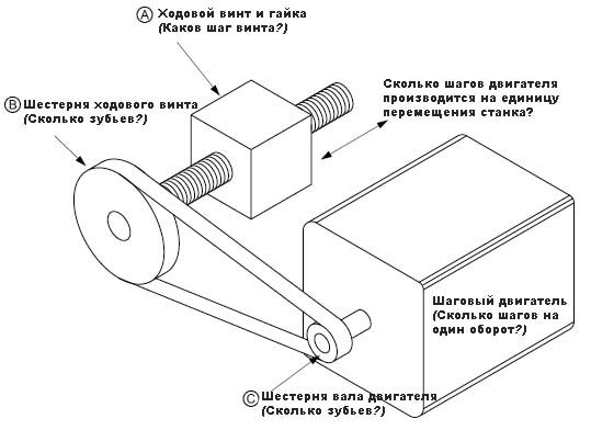

Подскажитте пожалуйста расчет для механического привода
Mix5
Сообщения: 4
Зарегистрирован: 26 мар 2018, 01:01
Сообщение Mix5 »
Например (200 шагов на оборот * 16 микрошагов )/(2.5 мм шаг ремня * 20 зубьев шкива) = 64 шага должен совершить шаговый двигатель что бы проехать 1 мм
Например (200 шагов на оборот * 16 микрошагов )/2 мм (трапецеидальным винтом 12 мм с шагом 2 мм однозаходный) = 1600 шагов должен совершить шаговый двигатель что бы проехать 1 мм
1)Шкив 20 зубьев на шаговом двигателе, большой шкив 40 зубьев с трапецеидальным винтом 12 мм с шагом 2 мм однозаходный , шкивы соединенны ремнем 2.5 мм. Сколько шагов шаговый двигатель должен сделать что бы проехать 1 мм
2)Шкив 20 зубьев на шаговом двигателе, большой шкив 30 зубьев, ремень 2.5 мм.
3)Передача зубчатая рейка модуль 2 и шестерня 18 зубьев модуль 2 на шаговый двигатель.
4) Передача зубчатая рейка модуль 2, шестерня 18 зубьев модуль 2 с шестерней 30 зубьев и шестерня 20 зубьев на шаговый двигатель, соединенны ремнем ремнем 2.5 мм.

sas_75
Сообщения: 432
Репутация: 115
Откуда: Владивосток
Re: Подскажитте пожалуйста расчет для механического привода
Сообщение sas_75 »
1) При микрошаге=16 - 3200 шагов.
2) При микрошаге=16 и шаге ШВП=2мм - 2400 шагов
3) При микрошаге=16 - 3200/(36*ПИ) = 28,2942 шагов
4) При микрошаге=16 - 3200/(24*ПИ) = 42,4413 шагов

sas_75
Сообщения: 432
Репутация: 115
Откуда: Владивосток
Сообщение sas_75 »
Студент что ли?
l - длина пройденного пути
N - результирующее количество шагов
n - микрошаг
z1 - кол-во зубьев ведущей шестерни
z2 - кол-во зубьев ведомой шестерни
z3 - кол-во зубьев шестерни реечной передачи
b - шаг винта швп
m - модуль зубчатой передачи
1) N=200*l*n*z2/(z1*b)
2) то же
3) N=200*l*n/(z3*m*ПИ)
4) N=200*l*n*z2/(z1*z3*m*ПИ)
