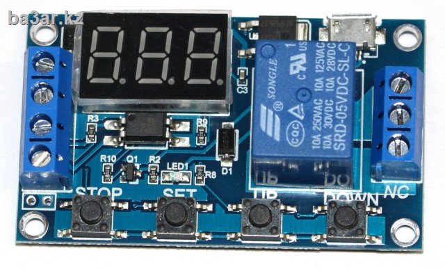

Помнится, на некоторых платах развязки был такой таймер помпы сож - реле срабатывало на определенный промежуток времени каждый другой промежуток времени секунд.
Как бы это попроще реализовать? Мне вообще пневмореле надо так пускать, может сразу пневмореле такие есть?
Re: Реле, срабатывающее по таймеру
Брал вот такую штуку для регулировки тёплых полов без датчика - https://www.aliexpress.com/item/-/32839626216.html. Такой штукой кто-то себе даже полив огорода организовал.
Бармалей писал(а):блин, а без чинглиша и кирусского где бы глянуть что это такое? я на алиэкспресском не говорю....
Модуль реле задержки от 0,1сек.до 999минут. Напряжение питания 6-30В (возможно питание через микро USB). Напряжение на входе запуска 3-24В. Выбор режимов работы. Экстренная остановка.
Инструкция на руцком
programmirovanie_releynogo_modula_vremeni_xy-j02.doc
(102 КБ) 487 скачиваний
1_780.jpg (2589 просмотров) <a class='original' href='./download/file.php?id=135542&mode=view' target=_blank>Загрузить оригинал (85.35 КБ)</a>

так це просто задержка. а нужно чтобы оно щелкало каждые N секунд по X секунд
Бармалей писал(а):так це просто задержка. а нужно чтобы оно щелкало каждые N секунд по X секунд
Там какой-то из последних режимов так умеет. Ставишь скок секунд выключено и скока включено и оно так циклически и пашет. Там, по-моему, даже память есть, чтоб каждый раз времена не выставлять после отбоя питания.
Одна такая штука дома лежит, могу показать как она работает на видео. Хотя на ютубах должны быть обзоры. Можно посмотреть.

https://www.kipspb.ru/catalog/6596/
Воду с пневмофильтров стравливаю.

Сообщение Malyarka74 »
дак вы же сами сейчас ссылку кинули на то что вам надо. они как раз в сборе с электромагнитными есть. мы ими постояно пользуемся на сброс конденсата с компрессорной установки

Сообщения: 5886
MX_Master писал(а):Там какой-то из последних режимов так умеет. Ставишь скок секунд выключено и скока включено и оно так циклически и пашет. Там, по-моему, даже память есть, чтоб каждый раз времена не выставлять после отбоя питания.
Есть и память и режим вкл Х секунд, выкл Y секунд, в общем довольно функциональная штука.
У меня правда другого цвета плата... но полагаю в документацию ТС может слегка и углубиться...
