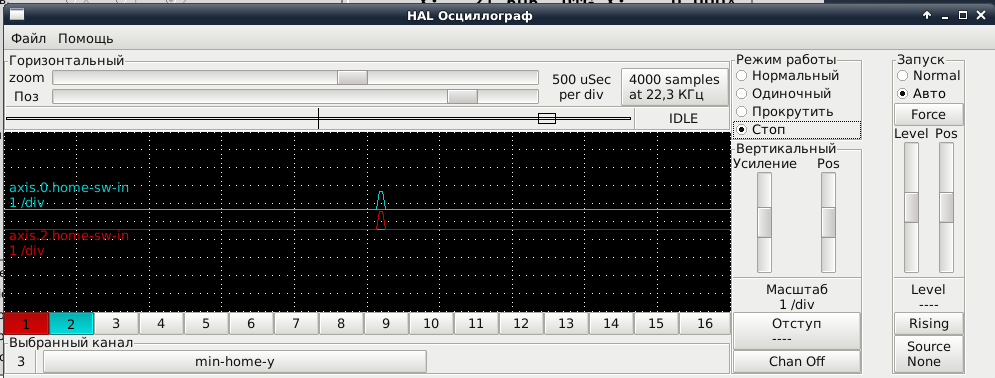

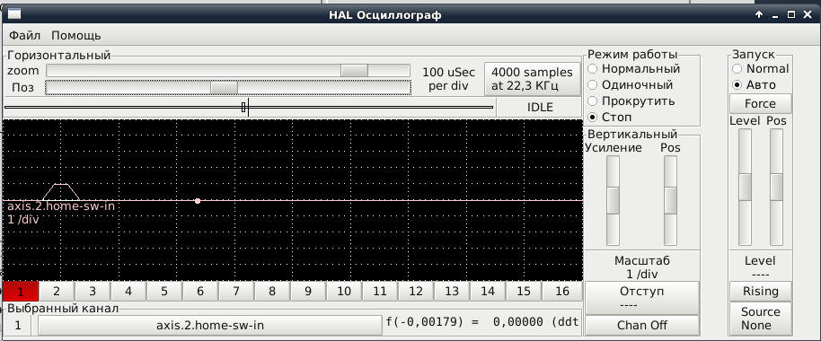

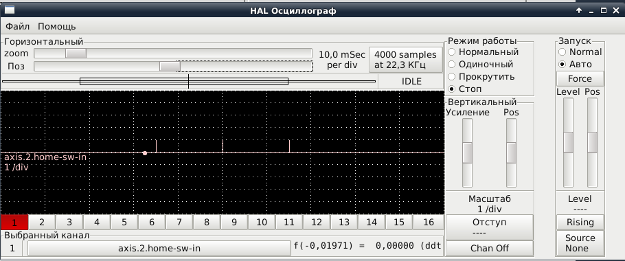

Добрый вечер всем! Я в этой теме задавал вопрос по поводу случайного срабатывания датчиков лимитов по осям. Так вот, сегодня решил поработать на станке и в итоге эти ошибки мне испортили весь рабочий день...Прикол в том, что в одной части рабочего поля станок работает без таких проблем, но стоит ему "покататься" в другой половине рабочего поля, начинаются чудеса. Вобщем открыл я халскоп и стал смотреть что твориться по входным сигналам. Периодически появлялись какие то кратковременные импульсы. Пробовал шевелить провод которые связывает частотник и шпиндель, когда его шевелил появлялись такие импульсы. Чаще было когда близко к концевым датчикам его шевелил (датчики индуктивные). У меня подозрения что это наводки от частотника попадают по входным пинам на lpt порт. Провод, который соединяет частотник и шпиндель по-моему не экранирован (точно не помню уже). Еще прикол, когда запускаю шпиндель бывает тоже выскакивает эта ошибка. Сегодня посмотрел в момент запуска частотника халскоп и там о чудо, опять эти сигналы, причем сразу по двум пинам....пипец какой то. Что можете подсказать для устранения этой фигни? Экарнировать провод или впаять шунтирующие резисторы в LPT разъем? Если шунтировать LPT, то можно в сам разъем провода впаять эти резисторы или обязательно в разъем на материнке их паять нужно? Как убрать эту проблему?
Это сигнал с датчика по оси Z (3380 просмотров) <a class='original' href='./download/file.php?id=135393&mode=view' target=_blank>Загрузить оригинал (50.47 КБ)</a>
Это тоже по оси Z, когда провод шевелился возле датчика (3380 просмотров) <a class='original' href='./download/file.php?id=135394&mode=view' target=_blank>Загрузить оригинал (49.67 КБ)</a>
А это в момент запуска частотника сразу по оси X и Z (3380 просмотров) <a class='original' href='./download/file.php?id=135395&mode=view' target=_blank>Загрузить оригинал (50.34 КБ)</a>

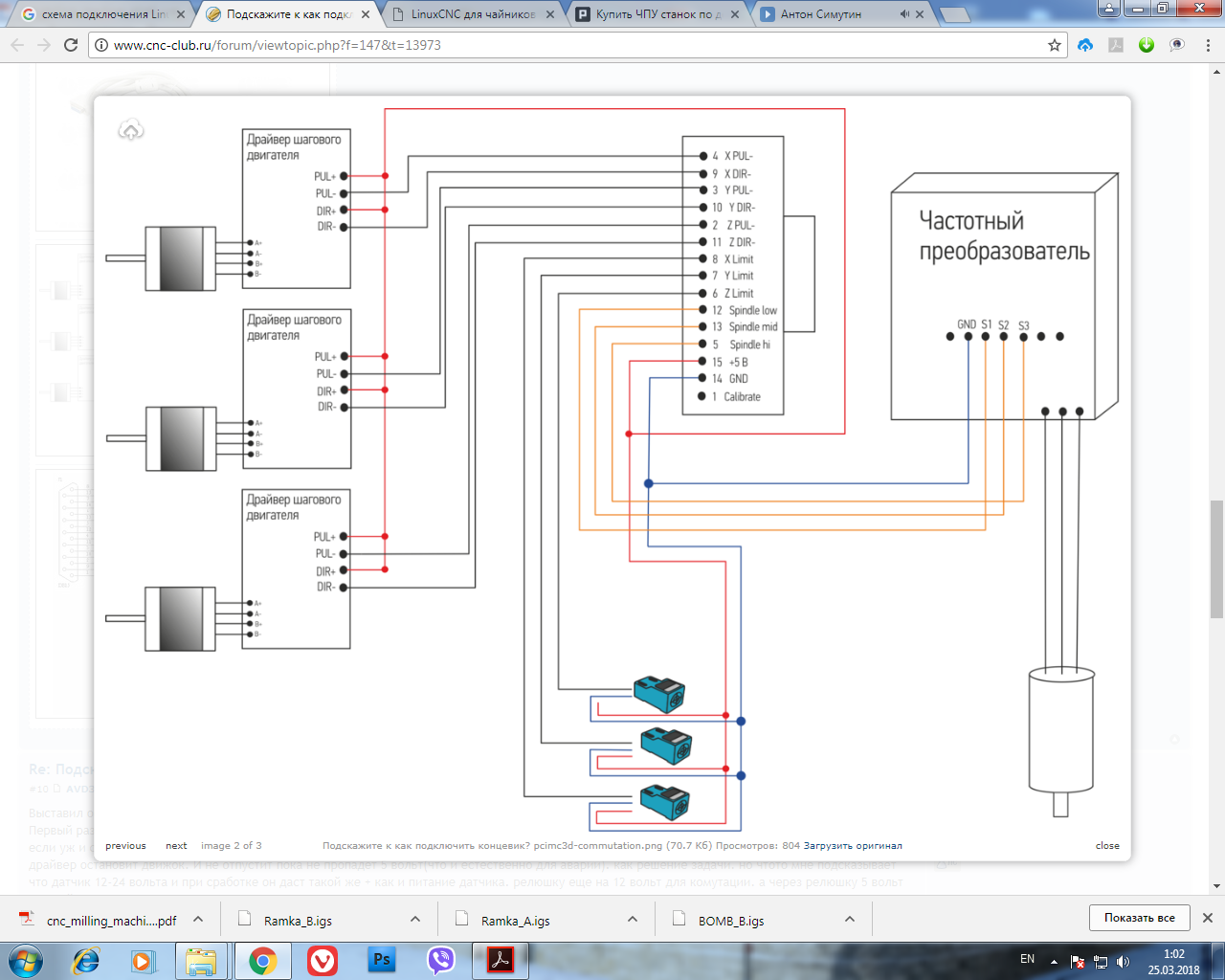

Re: Оптические линейки и EMC
Сообщение antoxa-kylibin »

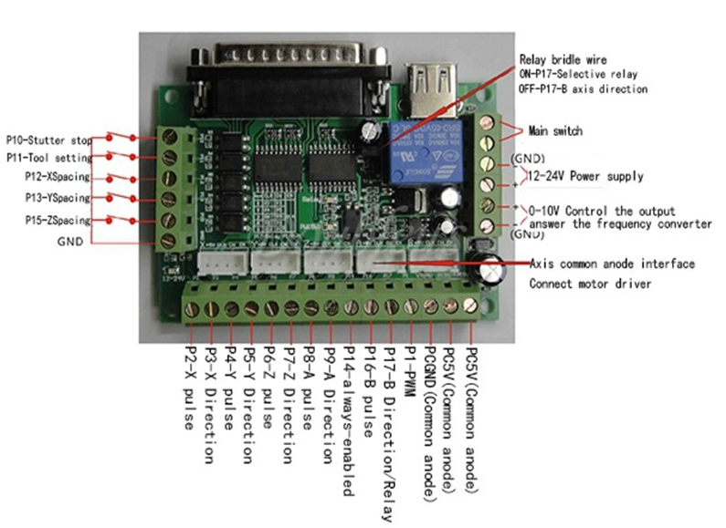

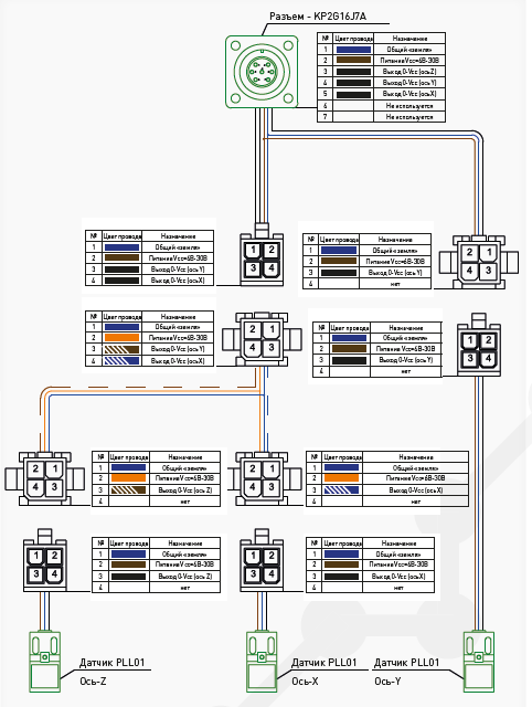

Вот что я нашел по схемам, сделал еще фотки, но думаю схем будет достаточно. Если понадобятся фотки, тогда добавлю. Был такой момент, когда все подключал, датчики сначала почему то не срабатывали, плата опторазвязки была запитана только от USB. После того как подвел 12V к контактам Power supply (от отдельного БП) датчики заработали. Походу это специфика платы опторазвязки. Но все работало без проблем, пока не появился частотник и новый шпиндель 1,5 квт. (до этого был самопальный шпиндель из бесколлеторного авиамодельного двигателя. Питание было от 2-х комповских БП 250+350вт 12V). Может эта информация тоже будет важна для понимания всей проблемы.
По этой схеме подключал датчики (3318 просмотров) <a class='original' href='./download/file.php?id=135481&mode=view' target=_blank>Загрузить оригинал (285.81 КБ)</a>
Эта распиновка самих датчиков, взята из доков к станку (3318 просмотров) <a class='original' href='./download/file.php?id=135482&mode=view' target=_blank>Загрузить оригинал (36.68 КБ)</a>
Это плата опторазвязки, которая используется в настоящее время (3318 просмотров) <a class='original' href='./download/file.php?id=135483&mode=view' target=_blank>Загрузить оригинал (444.98 КБ)</a>
По хорошему надо посмотреть осциллографом качество питания датчиков. Ну или попробовать присоединить резистор килоом на 10 между + и выходом датчика.

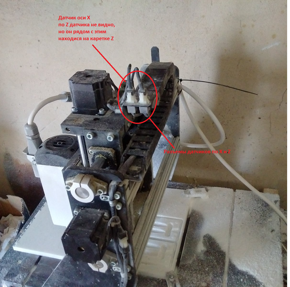

Осциллограф у меня есть какой то древний, советский....но честно, я даже не знаю как ним пользоваться... а в чем идея то заключается??? Я пробовал отключать датчики когда комп работал, показывает такую же ошибку. Я уже думал может где то провода надломились в кабельканалах и при работе кратковременно пропадает питание датчиков и комп это сразу видит....но я пробовал по всякому шевелил, двигал провода. Все тихо, до тех пор пока не включу шпиндель....причем бывает именно в момент включения частотника ошибка вылазит. Частотник у меня независимо от компа работает, управление через плату опторазвязки я пока не решился делать из-за этой проблемы.
Белый провод соединяет частотник и шпиндель (3317 просмотров) <a class='original' href='./download/file.php?id=135485&mode=view' target=_blank>Загрузить оригинал (2.25 МБ)</a>
