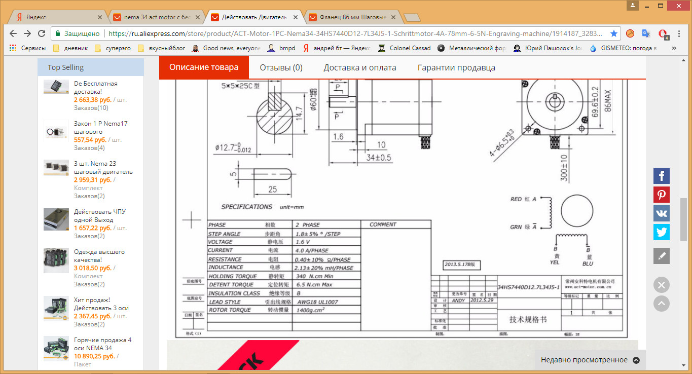

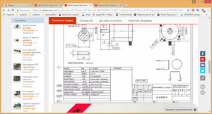

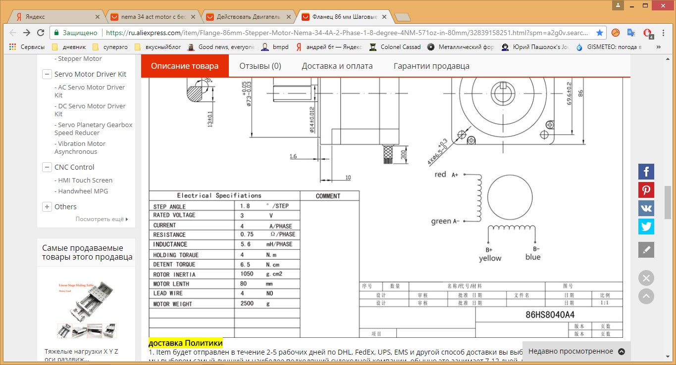

Здравствуйте. Решил заменить двигатель на приводе оси Z. Вместо 57х112 хочу 86-й. Из двух вариантов какой лучше? И обязательно ли менять 542-й драйвер на 860?
2018-03-18_224539.jpg (1358 просмотров) <a class='original' href='./download/file.php?id=135412&mode=view' target=_blank>Загрузить оригинал (256.95 КБ)</a>
2018-03-18_224450.jpg (1358 просмотров) <a class='original' href='./download/file.php?id=135413&mode=view' target=_blank>Загрузить оригинал (252.5 КБ)</a>
