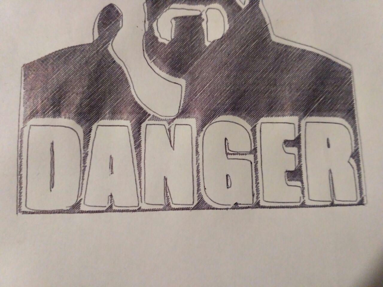

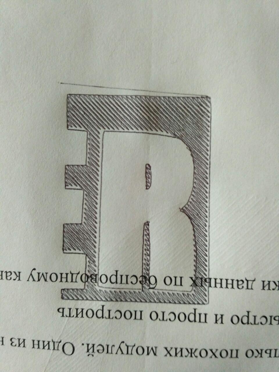

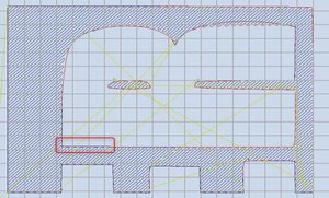

Добрейшего дня!
Недавно переделал свой EleksMaker A3 в плоттер, навесив насадку для ручки, управляемую сервой.
Начал осваивать векторую графику и преобразование в g-code.Преобразую картинки в g-code через расширение для Inkscape GCodeTools.
Суть проблемы: контуры изображения смещены относительно внутреннего заполнения. Пропуска шагов на движках нет, бумага держится плотно. Universal G Code Viewer показывает что контур изображения должен быть рядом с заполнением, как и на самой svg картинке. Может быть кто-нибудь сталкивался с таким?
Плоттер работает под grbl 0.9
Тестировал с разными скоростями - результат тот же.
Я как понимаю, косяк где-то в железе кроется.
Потерял сон и аппетит, поэтому буду рад любому совету.
Как это выглядит в Universal G Code Viewer (1765 просмотров) <a class='original' href='./download/file.php?id=135276&mode=view' target=_blank>Загрузить оригинал (124.53 КБ)</a>
В реальности (1765 просмотров) <a class='original' href='./download/file.php?id=135277&mode=view' target=_blank>Загрузить оригинал (139.95 КБ)</a>
В реальности
В реальности 2 (1765 просмотров) <a class='original' href='./download/file.php?id=135278&mode=view' target=_blank>Загрузить оригинал (130.16 КБ)</a>
В реальности 2

А стержень ручки при прижатии к бумаге не прогибается, вызывая наклон у пишущей части? У меня например отклонения от траектории получались до 1мм.

selenur писал(а):А стержень ручки при прижатии к бумаге не прогибается, вызывая наклон у пишущей части? У меня например отклонения от траектории получались до 1мм.
Вобщем, посмотрел повнимательней. Оказалось сама головка с ручкой немного люфтит. Она прижимается резинкой к поверхности, сделал натяжение резинки меньше. Плюс, в inkscape выставил побольше точность при заливке внутренности контура. Как итог, стало довольно приемлемо. Осталось как то поправить то, что бумага не везде плотно прилегает, и будет просто шик.
Спасибо за совет.
