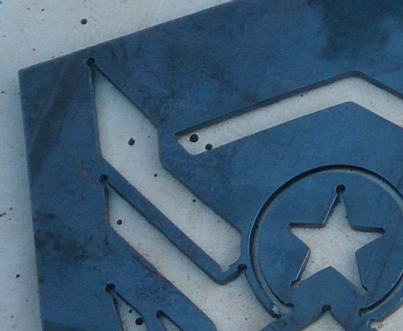

Здравствуйте Уважаемые! Подскажите пожалуйста, как такое лечить, кроме ручного сглаживания углов в AutoCad?
Металл 3мм.
Работаю в связке proNest+Mach3 на станке производства наших мастеров.
ПыСы: извините если было, на форуме теряюсь пока.. может посоветуете какие ветки стоит изучить для общего развития?

В настройках Пронеста найди и выключи функцию сглаживания углов, она идет на наружную резку.

Со стороны мача можно попробовать ускорения накрутить. Такое впечатление будто станок в острых углах на перекур встаёт с включённой плазмой. Либо что-то с точным остановом.

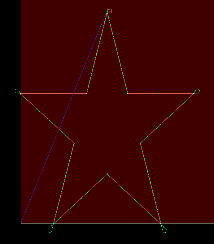

Ещё может функция включена, не знаю как она в пронесте выглядит. В шиткаме есть такая приблуда
2018-06-12_015511.jpg (3510 просмотров) <a class='original' href='./download/file.php?id=141073&mode=view' target=_blank>Загрузить оригинал (53.15 КБ)</a>
которая добавляет петли для сохранения острых кромок. Но это только в том случае если перепутали где деталь - внутри или снаружи.

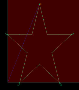

Вам удалось отключить петли если да Подскажите как

я знаю что если поставить маленькое скругление, которое будет меньше диаметром чем в пронесте забита компенсация луча, то он будет в этом месте делать отверстие небольшое, если увеличить скругление то будет ок
