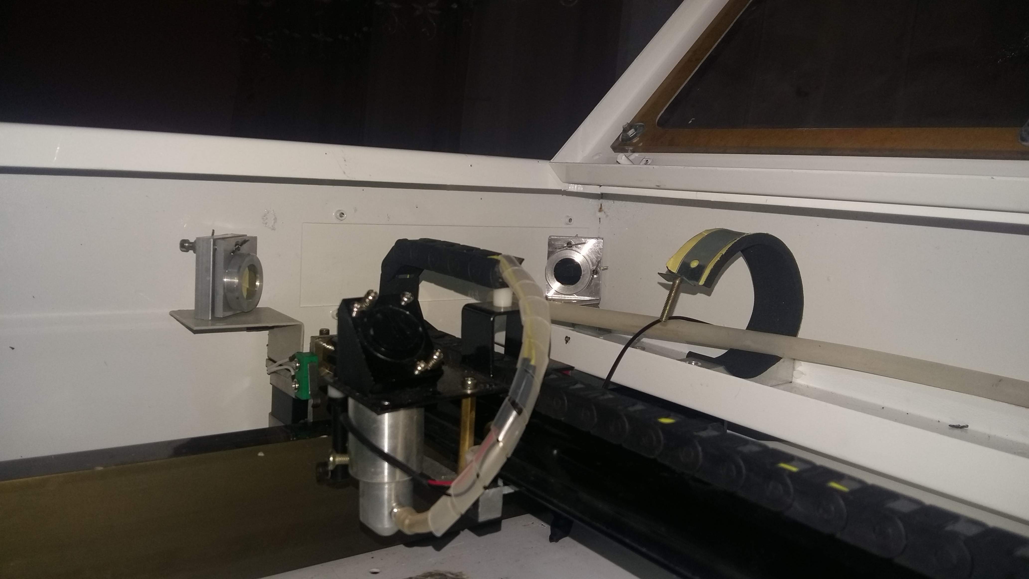

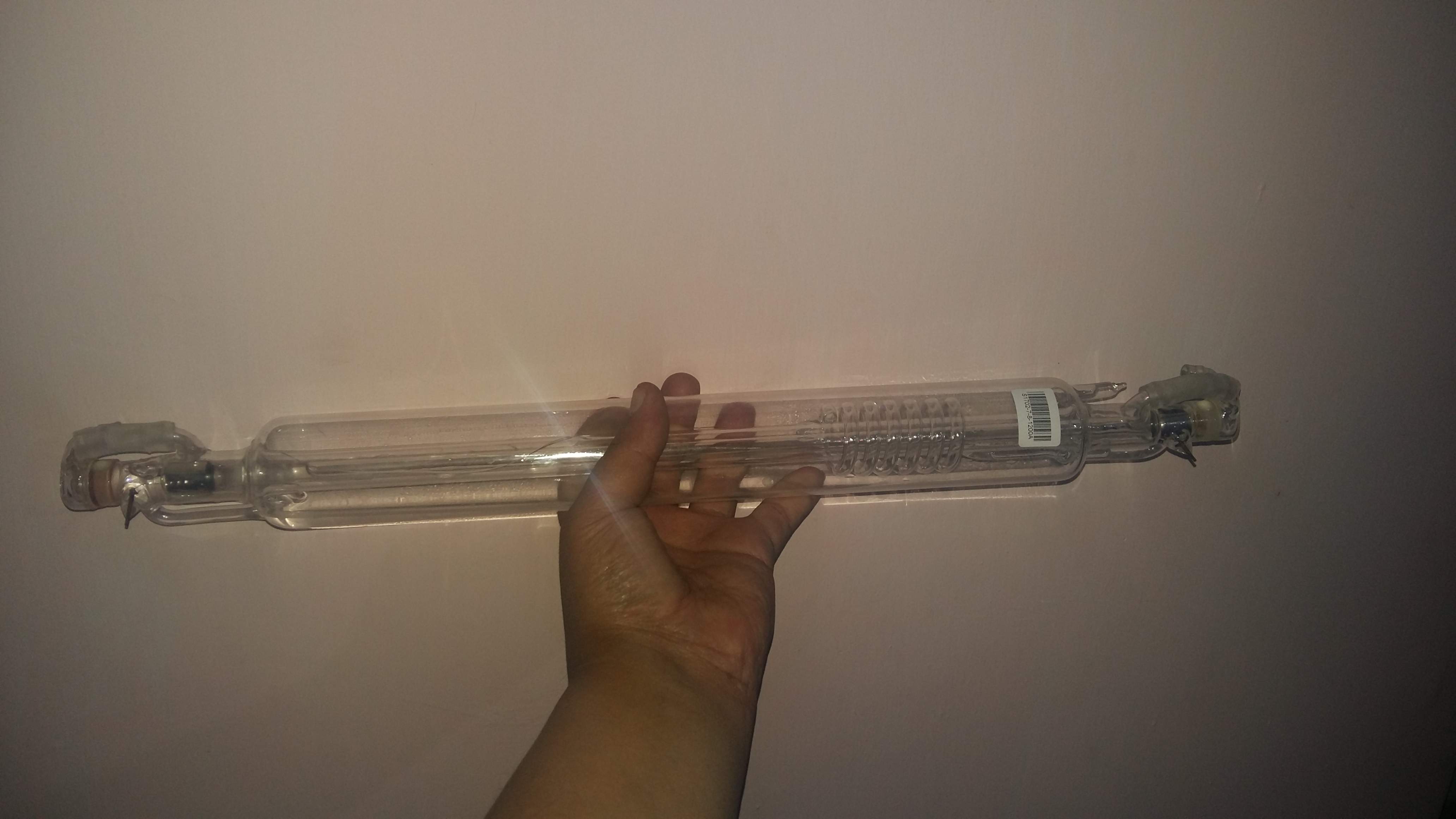

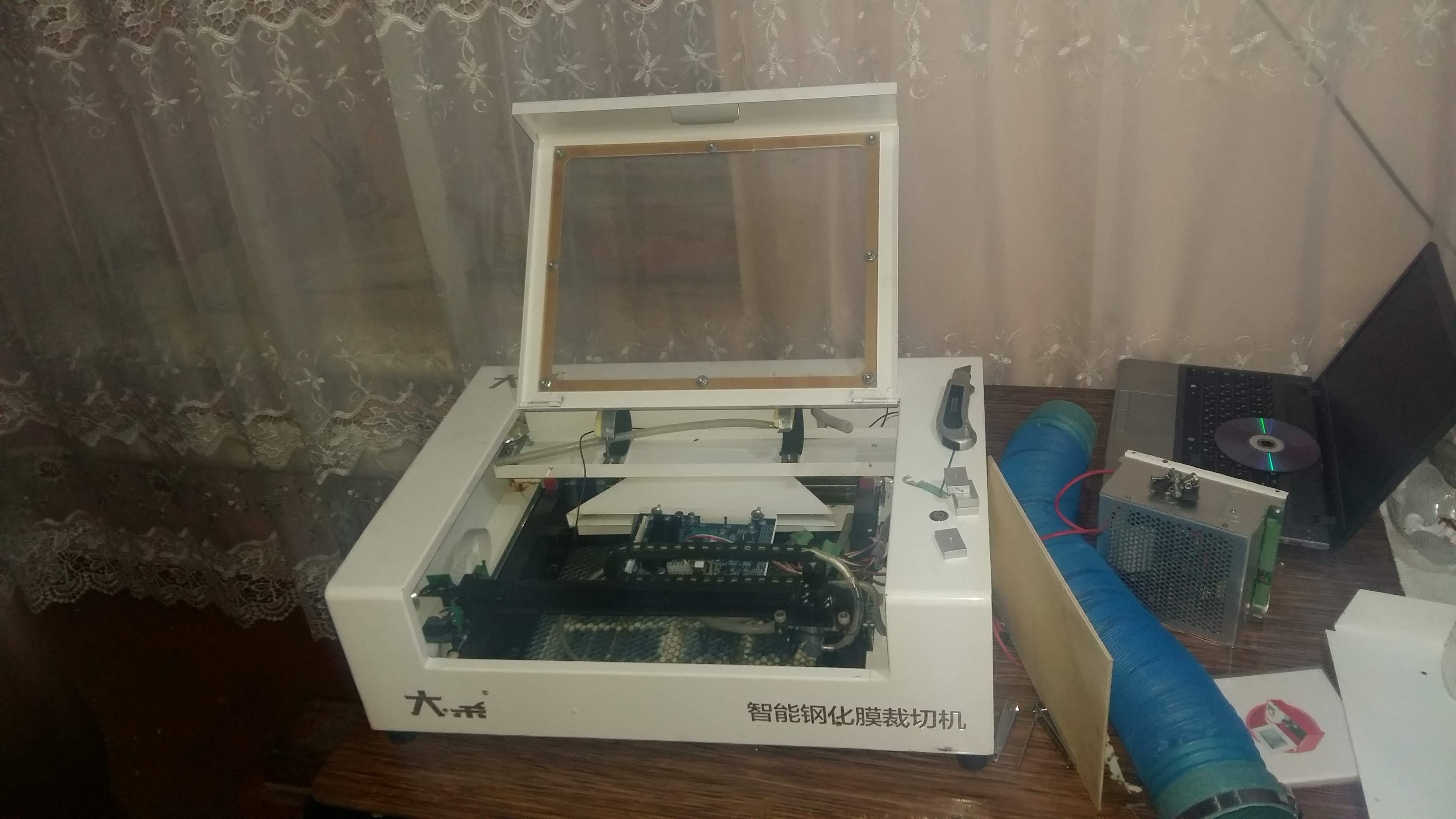

суть проблемы такова, достался бесплатно вот такой зверёк, (Smart Glass Screen Cut Machine) со сломанной трубой, на трубе никаких обозначений нет. по паспорту пишется как 40 w . помогите разобраться что за труба, сам замерял трубу 540 мм. можноли поставить туда 40 ват 700 мм диаметром 50 переделав корпус станка, помогите решить этот вопрос

Без проблем, ставьте.
Вырезайте справа дырку под трубку и вперед!

спасибо, есть вопрос а блок питания тоже менять или можно оставить этот же , допустим БП для 30 ватной колбы а поставить 40 ватную колбу

Блок питания можно старый оставить.

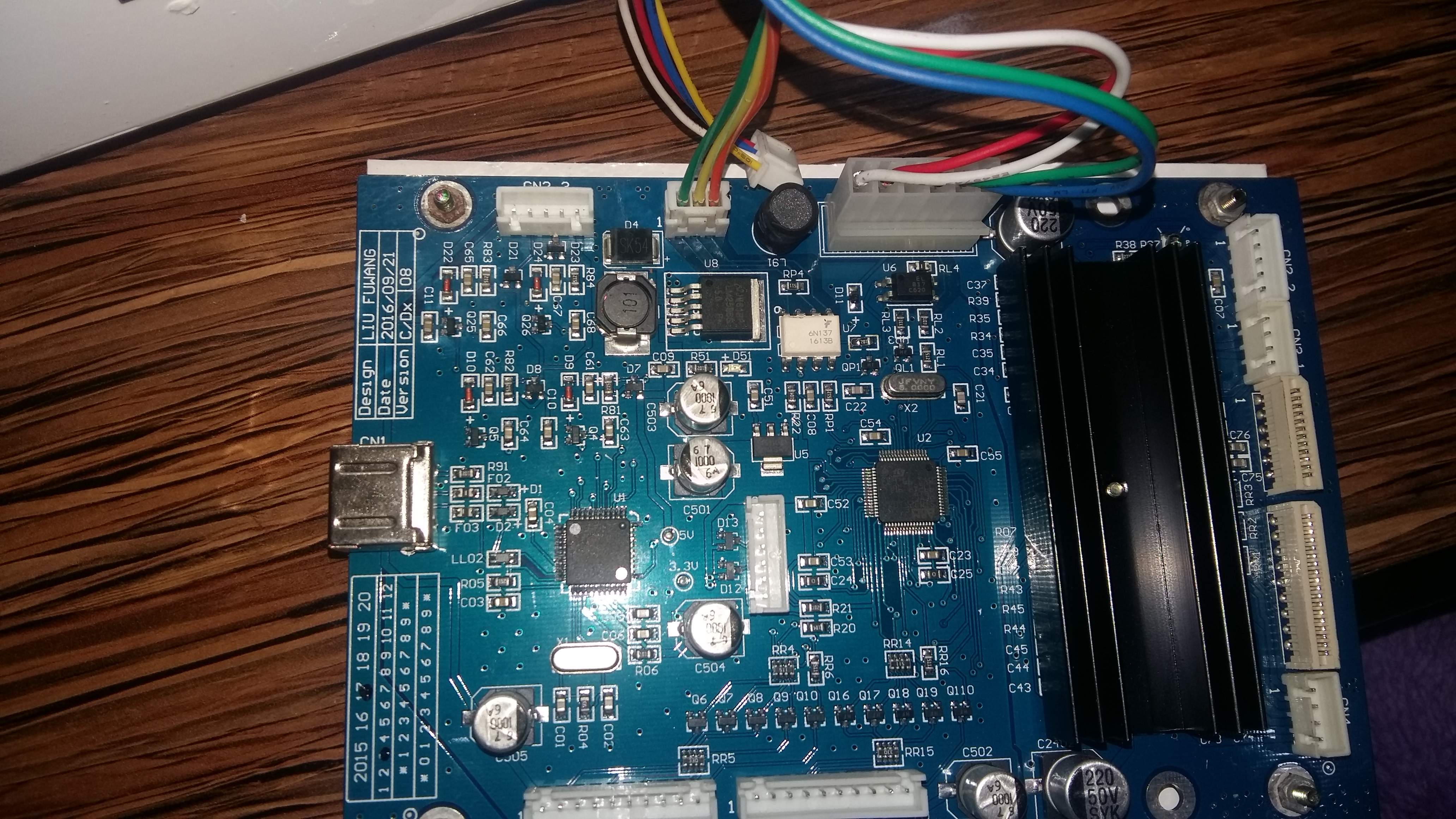

огромное спасибо за помощь, этот так сказать лазерный резак защитных плёнок на дисплей телефона, можно ли использовать сторонней программой, для резки фанеры и акрила, на мой вопрос изготовитель молчит. может сама мат.плата работает на другом софте??

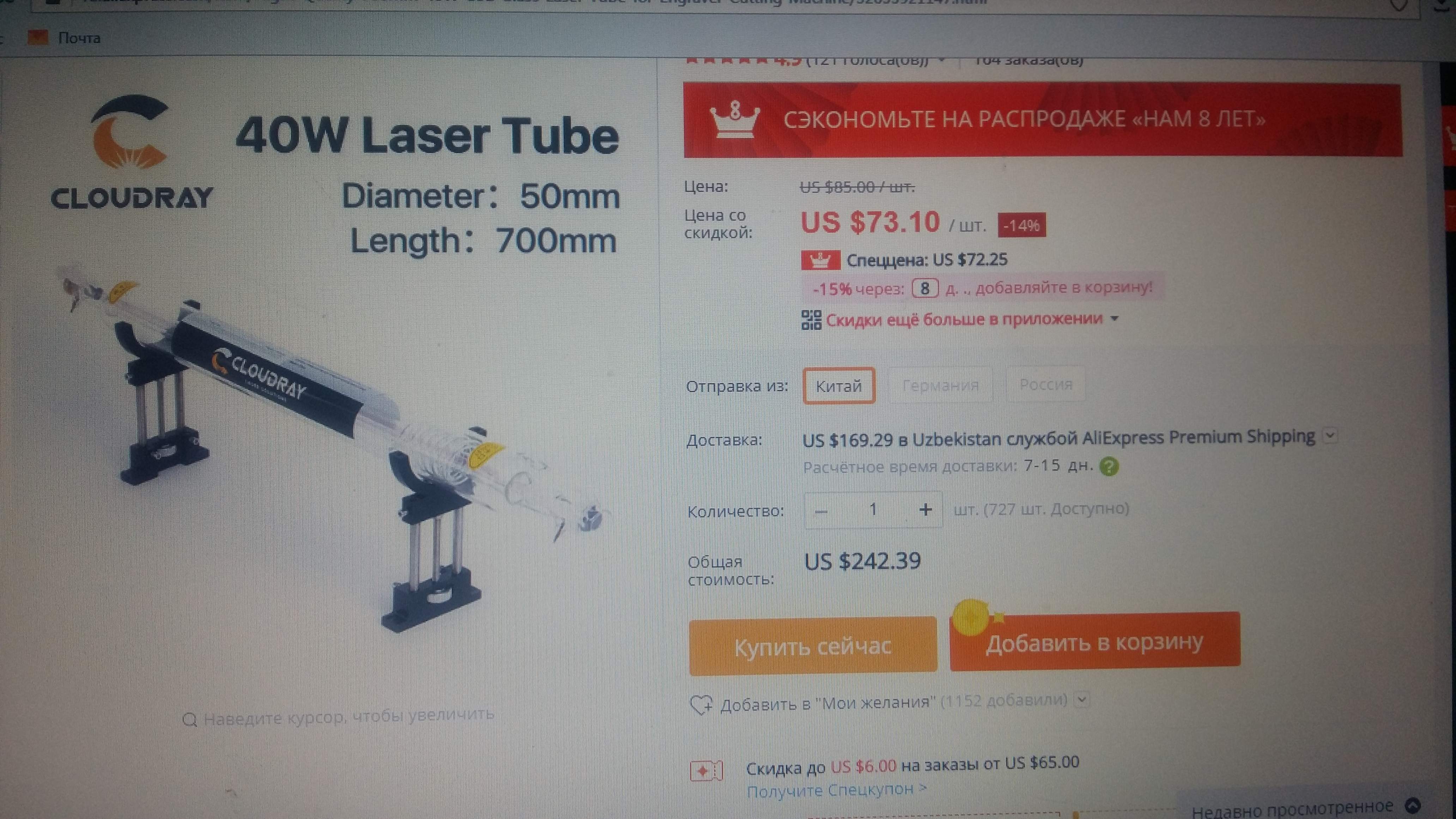

Нельзя ставить БП от более слабой лампы на болие мощную, БП будет перегружен во время поджога трубы
Тенгель
Сообщения: 1796
Репутация: 619
Откуда: Чита
Re: Нераспознаный китаец ( вашы предложения что можно сделат
Сообщение Тенгель »
Сергей_lazer писал(а):Нельзя ставить БП от более слабой лампы на болие мощную, БП будет перегружен во время поджога трубы
Да ну.. Труба будет недогружена, и не более того. И на фотках блок питания 40 ватт, меньшей мощности я не встречал у китайцев.

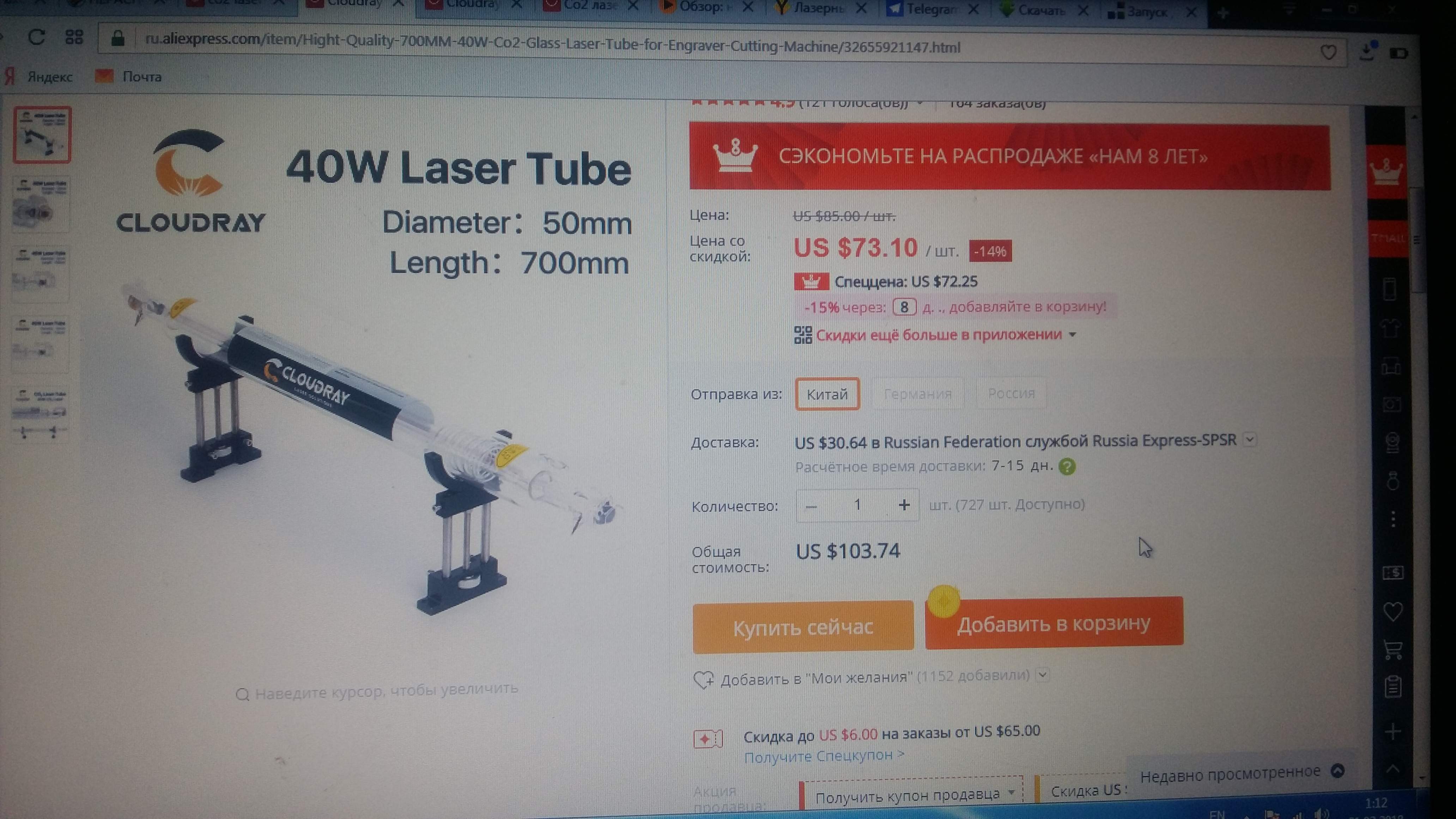

э тот станок мне достался бесплатно в так сказать в подарок, работал он буквально 2-3 дня. прежний хозяин по глупости оставил его на морозе с водой в тубе, вот и все прелести жизни, сама туба в прицепи не дороговата но вот доставка с алиэкспрес очень даже накладно выходит, вот фото цен доставки до моего места жительства и сравнение с РФ разница ощутимая.

дорогие форумчане а по поводу мат платы, может кто поможет, что за модель может кто сталкивался с такой, можно ли его на корел лазер. или другой софт

Предположительно "Мошидро", есть надписи на обратной стороне ?

ПОМОЕМУ НЕТ НО СЕГОДНЯ ПОПРОБУЮ РАЗОБРАТЬ, ЕЩЁ К СТАНКУ ЕСТЬ ЮСБ КЛЮЧ
