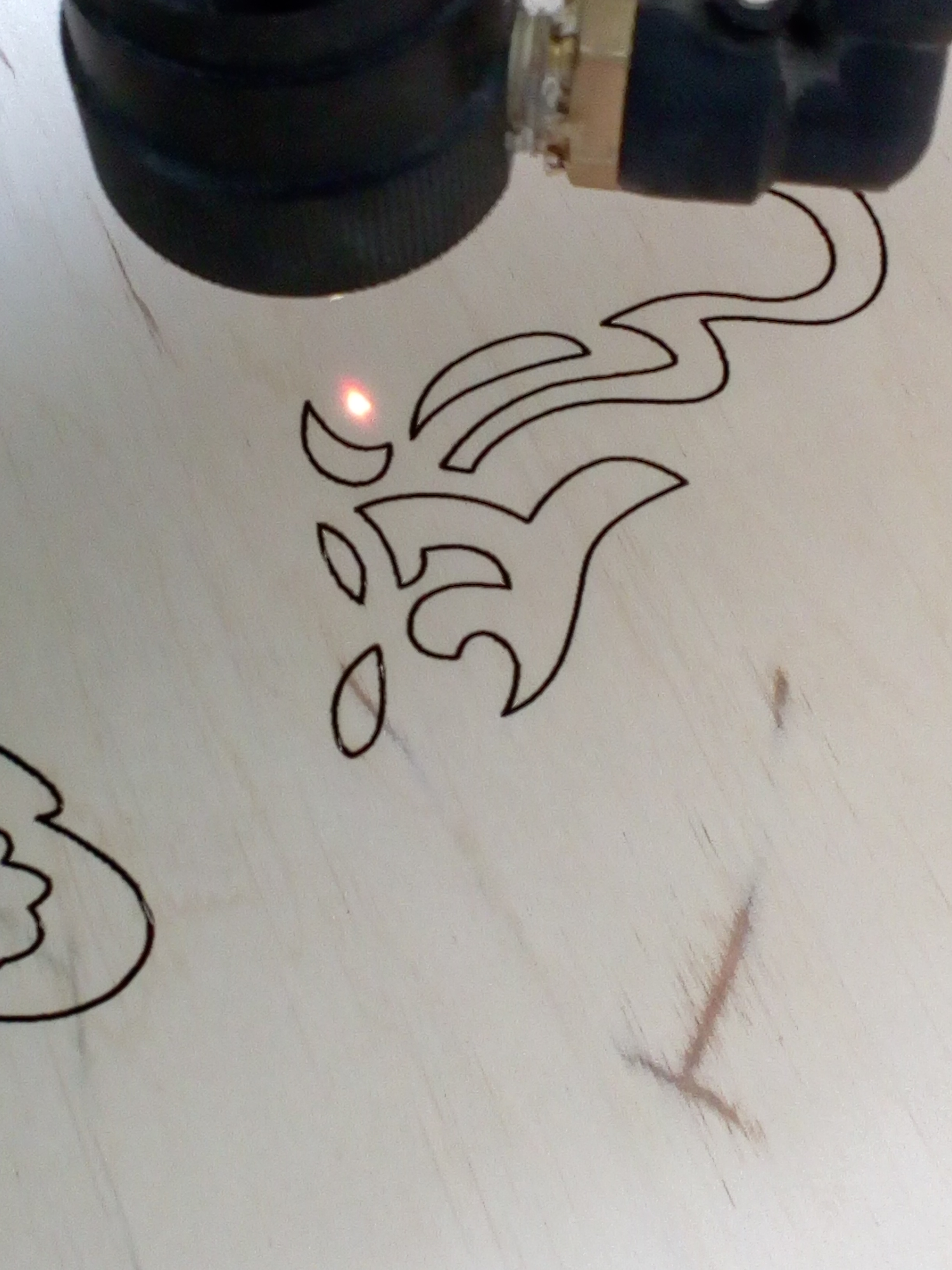

В трубке со2 "танцует" луч и видны небольшие мерцания
Трубка китай, 80вт.
Охлаждайка в среднем 12-18 градусов.
Заметил что луч у выхода кабы танцует, как пробивает по железному колпачку, где полумрозрачное зеркало.
Проверил на выстрел из трубы, норм, круглый.
Потери мощности особо не заметил, мдф 3мм линзой в 2.5 дюйма режу на скорости 8мм.
Луч не фиолетовый, не розовый, а ближе к светлому бордовому цвету.
Стоит парится по этим "танцам" луча в трубе, или это нормально?

Париться не стоит. Разве что есть возможность поставить другую трубу и блок ВН. А так - никуда не денешься, приходится юзать что есть. Пока не крякнет. Но вообще это показатель того, что с трубой не все в порядке. Охлаждение на чем - вода, антифриз? С какого порога мощности возможна генерация луча?

У нас на взрослых станках (там конечно источники "продуваемые", но физика та же) танцующий луч или изменение его цвета свидетельствует о загрязнении газовой смеси, если мне склероз не изменяет... Мощность падает пропорционально отклонению параметров смеси от нормы... С отпаянной трубкой ничего не сделать здесь...
Ну и еще вопрос: мощных магнитных полей в окрестностях трубы нет? Может луч банально отклоняется внешними силами...

Так режет, пятно луча тоненькое, обдув компрессором от краскопульта.
А вот видос как пляшет https://youtu.be/J1PT0D5mpoY
При чем при дневном свете особо не видно луча в трубке. Но луч бордовый,не синий.
Сейчас режет фанеру 8мм при 60% мощности.
Правда на трубке видна живность от воды, планирую сегодня почистить, говорят есть какая то штука хорошая для аквариума.

Померял амперы, на 60% мощности показывает 5.5ма всего, на 80% 5.9ма.
Вот теперь я вообще в замешательстве, а в трубке ли дело, может впб барахлит?
