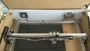

Есть алиэкспресовский лазерный гравер мощностью 3 ватта. Основная задача - резать трафареты из плотной бумаги, тонкой пленки и т.п. С задачами, после доработок он в принципе справляется, но пришло понимание, что его нужно поместить в собственный закрыты корпус. Конструкцию "ящика" более-менее продумал, но до сих пор не могу определиться с тем, как сделать поверхность рабочей зоны. В тех примерах, которые я нашел, это просто поверхность фанеры/ДВП. Но значительная часть работ у меня будет со сквозным прорезанием, а значит и ей будет доставаться.
Думаю поставить металический лист. Проще всего взять оцинкованное железо - дешево, доступно. На нем будет удобно закреплять бумагу магнитами. Но боюсь, что он может пойти волной. А что обычно используете для таких целей вы?

ламели, сотовые столы. Сплошная подложка для резки - плохая идея, гарь должна куда-то деваться.

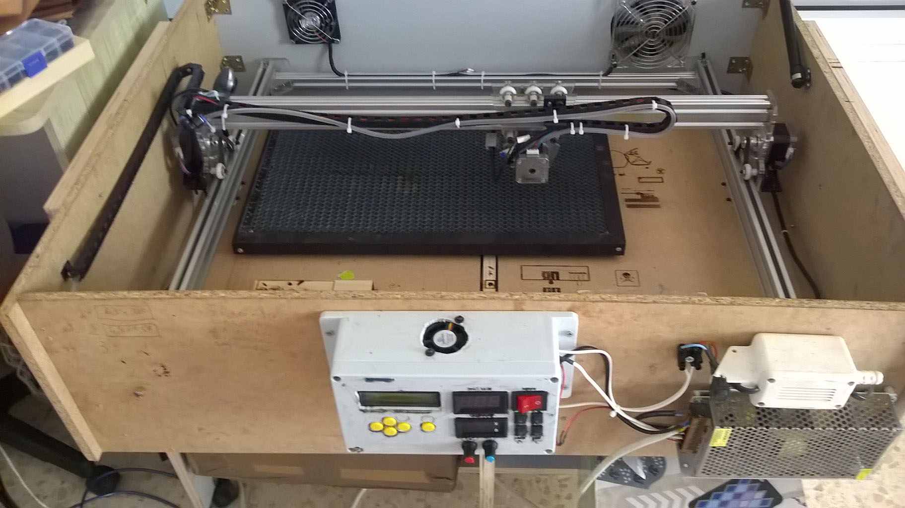

Коробку сделай как у меня, из ячеистых пластиковых панелей. Соединение на силиконовый герметик. Справа вверху короба вентилятор на выдув, слева внизу отверстия для притока... В качестве подложки использую лист гипсокартона, очень хорошо режутся и бумага и шпон.

А разве подложка не подгорает? У меня лист фанеры уже превратился в полуобугленную хрень, которая скоро просто будет пачкать бумагу.

Подложка прогорает, точнее прорезается, а дальше гипс - он не горит и хорошо поглащает тепло. А слой бумаги на нем служит теплоизолятором. Плюс ко всему, на бумаге остается след, который позволяет точно накладывать заготовку при серийном производстве... Еще один плюс: гипсокартон ничего не стоит и его можно часто менять...

Просто у меня первая же мысль - использовать металическую подложку. Плюс проблема закрепления листа, который при подаче воздуха начинает гулять. А так магнитной лентой шлепнул по периметру и нормально. Но идея с гипсокартоном не нравится. Наверное, с него и начну.
