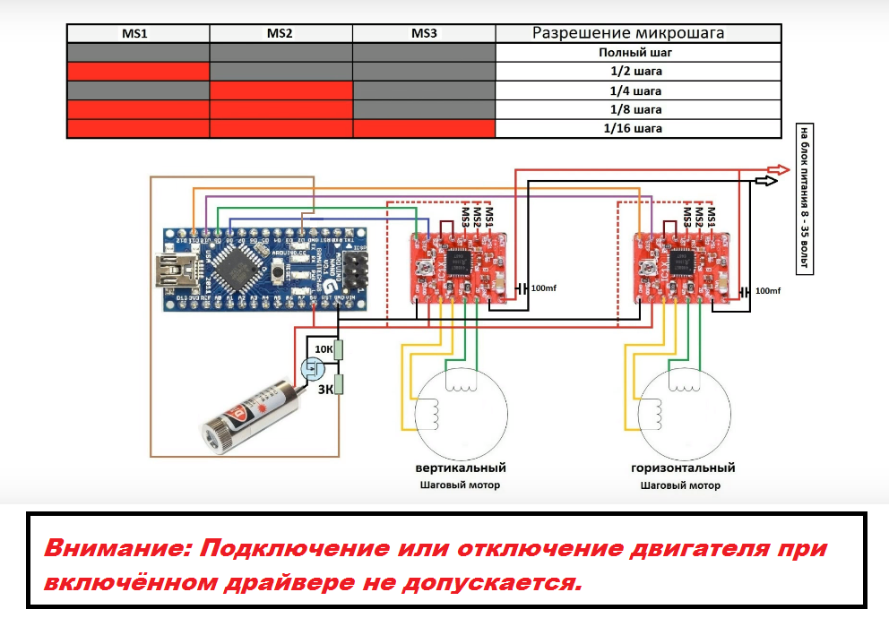

Здравствуйте!
Возникли проблемы со станочком:
Драйвер A4988
Шаговики от лазерных приводов нонеймы
При подключении основного питания тишина, как только подключаем ардуинку к компу, сразу начинается писк и дерганье движков, плюс они начинают греться. Ток уменьшал до 0.35 и ничего не изменилось. Если уменьшить до 0.01 то писк прекращается.

Что делать, куда копать?
Сообщения: 3653
Re: Писк+нагрев+дерганье (драйвер A4988)
Так они вращаются или нет? Если нет могут быть обмотки перепутаны. А то, что трещат и верещат - так это ж 4988... Решение есть - TMC2100, но он стоит как пучек 4988...

N1X писал(а):Так они вращаются или нет?
Да, в "Ардуино ЧПУ" (cnc.exe),в ручном режиме можно подвигать X и Y каретки.
Получается обмотки не перепутаны? А может быть нагрев и писк из=за того, что начало и конец обмоток(А1-А2) перепутаны (А2-А1) например?
Сообщения: 9116
DestroyER писал(а): А может быть нагрев и писк из=за того, что начало и конец обмоток(А1-А2) перепутаны (А2-А1) например?
Нет. От этого движок просто будет в другую сторону вращаться.

Если крутится - нормально все. Токи можно подстраивать мелким потенциометром на платках драйверов. Но визжать - это у них фишка такая...

Сергей Саныч писал(а): градусов до 70
А они нагреваются так, что притронуться невозможно - кипяток, даже станинка, нм которой они находятся, становится теплой...
N1X писал(а):Токи можно подстраивать
Ток уменьшал до 0.35 с 0.40 и ничего не изменилось, греется так же.
N1X писал(а):визжать - это у них фишка такая...
Лано, с этим понятно, а самопроизвольное дёрганье без подачи команд - это норма? Ну и пропуски шагов в режиме работы(гравировка) и отсутствие пропусков при ручном тестировании?
Сообщения: 9116
DestroyER писал(а):Ток уменьшал до 0.35 с 0.40 и ничего не изменилось
А как вы его измеряете?

скорее все го не правильно выставленный ток на 4988 отсюда все проблемы , на 4988 срабатывает зашита, или по температуре (может плохо приклеен радиатор на 4988) или по току, отсюда и дерганья, и перегрев ШД , постав регулировочное сопротивления в среднее положение, а далее если нужно добавляй ток вращая резистор по часовой стрелке, да и еще не помню с дата шифта но как по мне для питания 4988 35В много , может 24В, а то и 12В вполне достаточно
